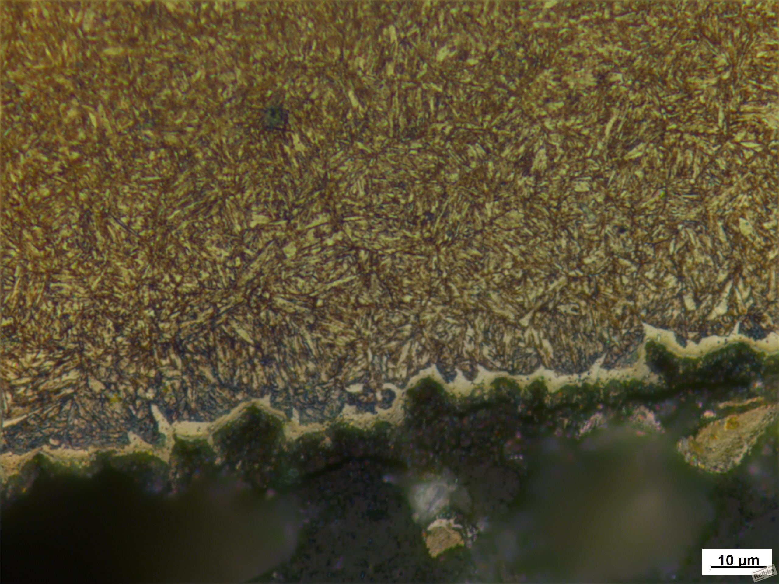

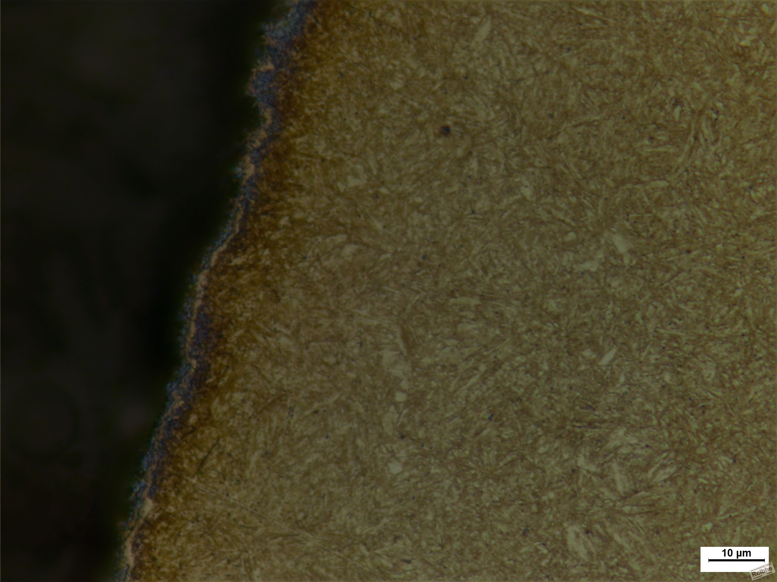

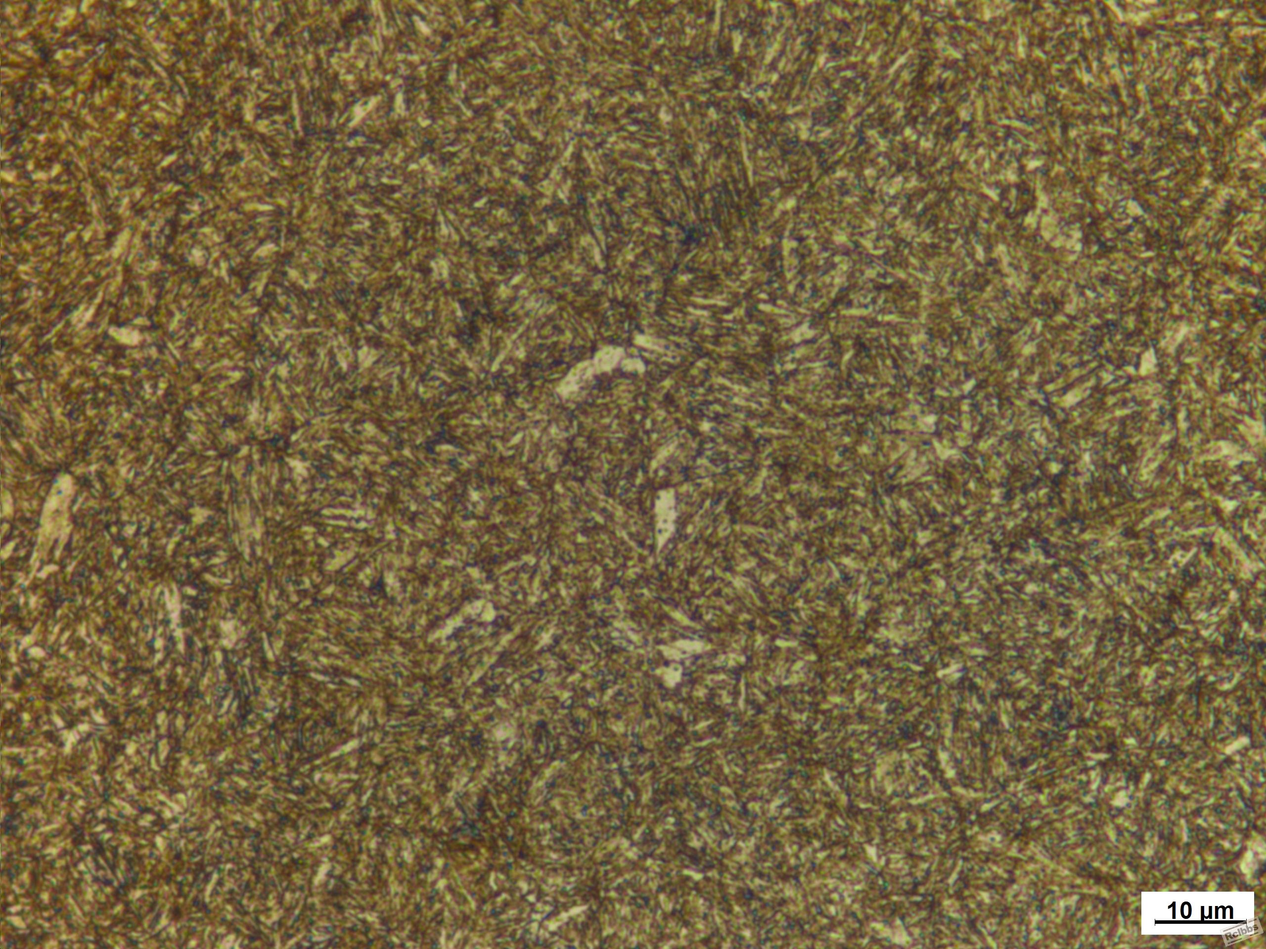

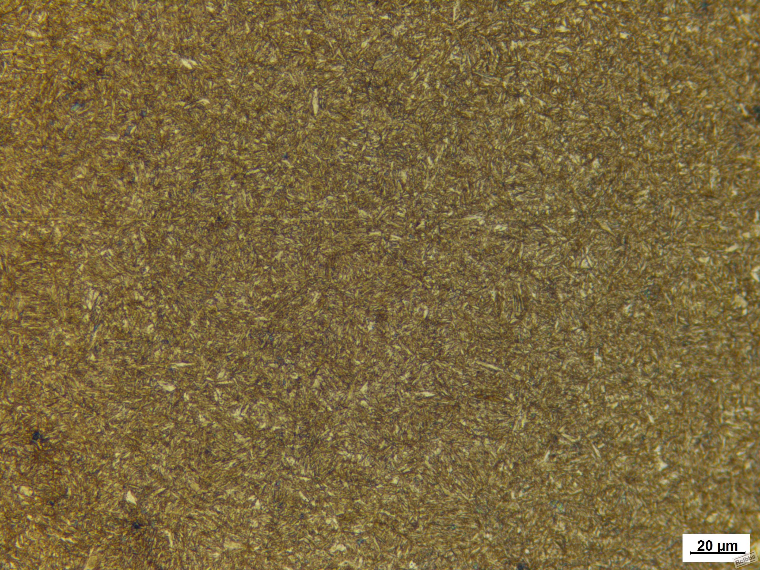

发表于 2013-1-26 18:14:54 | 显示全部楼层 |阅读模式
最近审查的来,做了几个直径7mm的样,要求检测脱碳。结果腐蚀出来这样了。我先以为是发黑处理的。对发黑不了解,查了发黑资料,外层主要是四氧化三铁,内层为氧化亚铁,这样肯定会被腐蚀。那绝对不会是发黑处理的,肯定是镀层了。这镀层影响我检测脱碳吗?还有,我腐蚀样时,边老是腐蚀过度,这还怎么检测脱碳啊。怎么会这样,再轻的腐蚀边也会腐蚀过度??? 1000x.JPG 轻度腐蚀1000x 1000x-2.JPG 中心轻度腐蚀1000x 500x.JPG 心腐蚀适中500x 1000x-7.JPG 心腐蚀适中1000x腐蚀适中1000x 1000x 副本.jpg 未知白亮层厚度。材料是55CrSi,硬度在520-530HV1.0。

 楼主| 发表于 2013-1-26 18:19:05 | 显示全部楼层
还有,我觉得边针好像挺长的。组织是不是比心部粗大?

发表于 2013-1-28 11:13:47 | 显示全部楼层
首先,跟你确定一下,白亮层不是脱碳。很有可能是氮化白亮层,建议用亚硒酸溶液重新腐蚀看一下,看白亮层和深色区域是否大致在0.1-0.15mm左右,若是,应该可以确定为氮化层,试试吧。

发表于 2014-5-10 12:24:26 | 显示全部楼层
西渡高速钢 发表于 2013-1-28 11:13
首先,跟你确定一下,白亮层不是脱碳。很有可能是氮化白亮层,建议用亚硒酸溶液重新腐蚀看一下,看白亮层和 ...
不应该是氮化白亮层,弹簧钢的热处理应该是淬火加高温回火,为了获得良好的综合性能的。而氮化则应用在心部要求不是太高的场合,主要是为了提高表面硬度。
签到天数: 608 天
发表于 2014-5-12 10:14:12 | 显示全部楼层
charles_zmj 发表于 2014-5-10 12:24
不应该是氮化白亮层,弹簧钢的热处理应该是淬火加高温回火,为了获得良好的综合性能的。而氮化则应用在心 ...
感谢提醒,我原意是想知道,经过还是没经过氮化一事?
仅从金相,极像是氮化的。从工艺角度,一般来说,确实又不需要氮化。
所以,希望“清霜”能确定一下。
如果,确实未经历氮化,那么,这需要从制样角度考虑问题了。

发表于 2014-5-12 10:24:35 | 显示全部楼层
全脱碳层----------------------------------------------
签到天数: 24 天
 楼主| 发表于 2014-5-15 17:26:29 | 显示全部楼层
仅从金相,极像是氮化的。从工艺角度,一般来说 ...
这个帖子我发了有一年多了,现在我可以肯定的告诉大家,这是全脱碳。
签到天数: 24 天
 楼主| 发表于 2014-5-15 17:28:14 | 显示全部楼层
对,是全脱碳。现在对这个我是比较肯定的回答了。这个脱碳不是拉拔后淬火造成的,是原材料脱碳的遗留。
