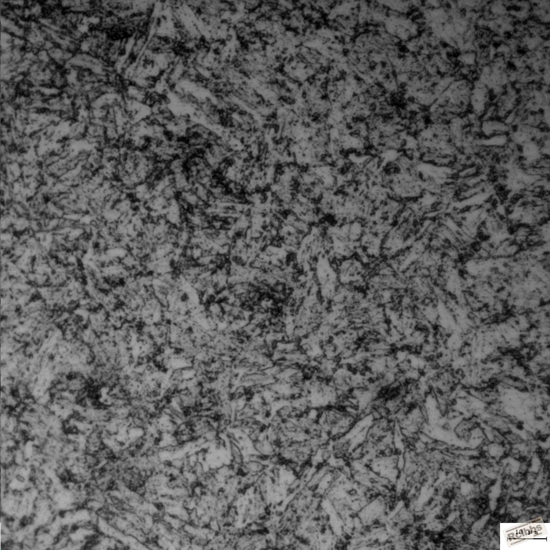

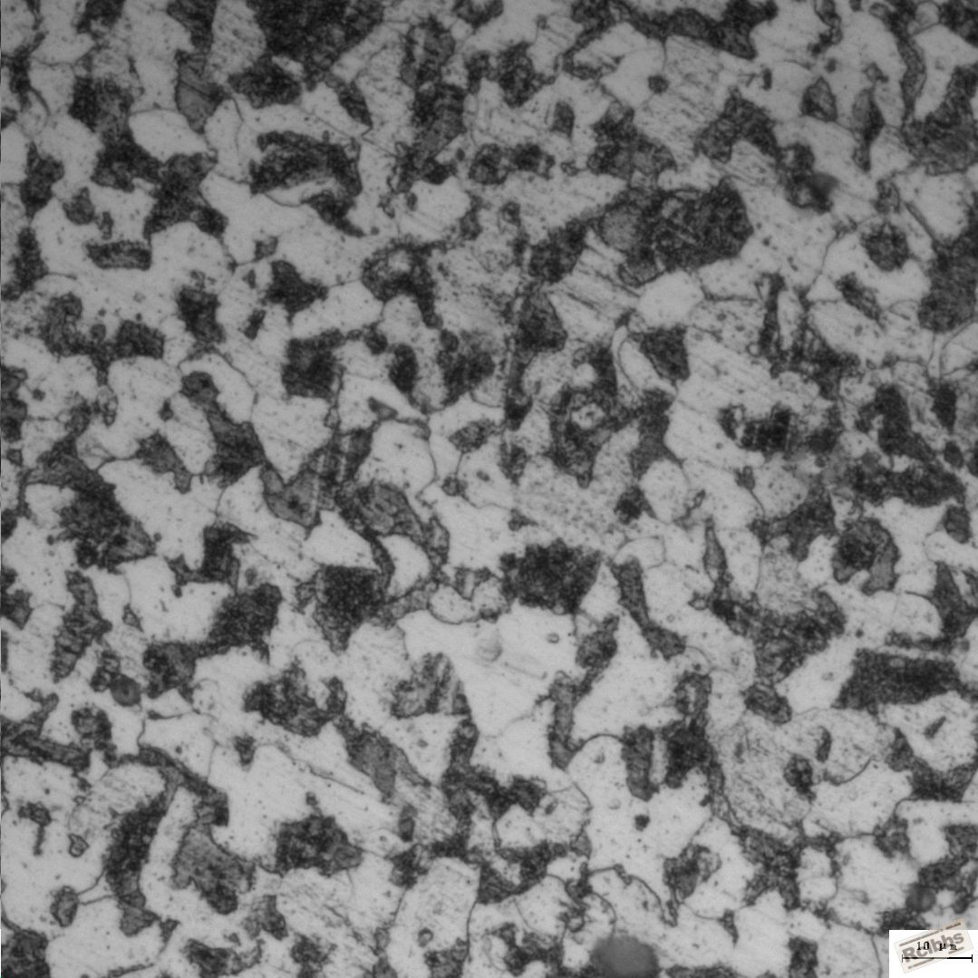

发表于 2013-2-4 14:42:24 | 显示全部楼层
     边部铁素体+贝氏体十索氏体    心部铁素体十索氏体十贝氏体

牌号是HRB335,请大家帮忙看看这钢筋 “ 边部”  是什么组织,谢谢~~~
边部500X
芯部500X
发表于 2013-1-30 11:32:13 | 显示全部楼层
照片不是很清楚,应该是索氏体。由于照片拍摄的原因只能参考。
若果想要分析,工艺参数是什么?

发表于 2013-1-31 21:32:50 | 显示全部楼层
第一张感觉是保留部分马氏体位相的回火组织 第二章是F+P  能说说工艺  成分吗

      中心是F,P

发表于 2013-1-30 20:24:50 | 显示全部楼层
第一张我有点粒贝的感觉,第二张就太明显了,不用说了。

发表于 2013-1-30 20:30:15 | 显示全部楼层
同意4#,我感觉第一张是粒贝,第二章是正火组织,F和P

 楼主| 发表于 2013-2-1 17:03:52 | 显示全部楼层
我也觉得是回火组织,具体的工艺我也不知道;
成分:
C:0.221 Si:0.191 Mn:1.322 P:0.025 S:0.037

发表于 2013-2-1 15:00:06 | 显示全部楼层
第一张:块状及条状F+P+少量碳化物;第二张:块状F+P+少量碳化物!
