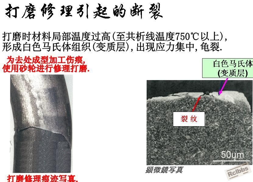

沿晶断裂的判定,利用电镜对新鲜断口进行观察,断口呈冰糖块状或岩石状的多面体,有很强的立体感,这就是沿晶断裂...
磨削裂纹的产生,金属表面应该会有比较明显的高温变质层,打磨加工痕迹....

我也是这么认为的,最近碰到个轴承套圈,滚道上有圆周方向裂纹(与磨削方向一致),裂纹断口无回火色,在电镜下观测是沿晶断口,滚道面酸洗有烧伤。师傅们分析认为是磨削裂纹。
