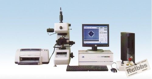

发表于 2013-2-11 17:59:08 | 显示全部楼层
meiyz 发表于 2013-2-10 18:37
日本进口的与恒一国产的均怛一的二种我都用过,但从经济实惠的角度,我认为还是国产恒温一的比较好国产恒一 ...
谁知道他们是什么样子的公司呢?前辈你推荐恒一的有的公司也未必买的起哦,又有几家公司肯为硬度计花大价钱呢。楼主若有钱,就买日本FM-700e系列全自动的好了。绝对傻瓜型。
签到天数: 146 天
发表于 2013-2-11 18:53:21 | 显示全部楼层
日本进口的与恒一国产的均与上图外形相同,从使用的角度,我认为国产的也可以,浙江双环齿轮使用十多年均未出现过异常
