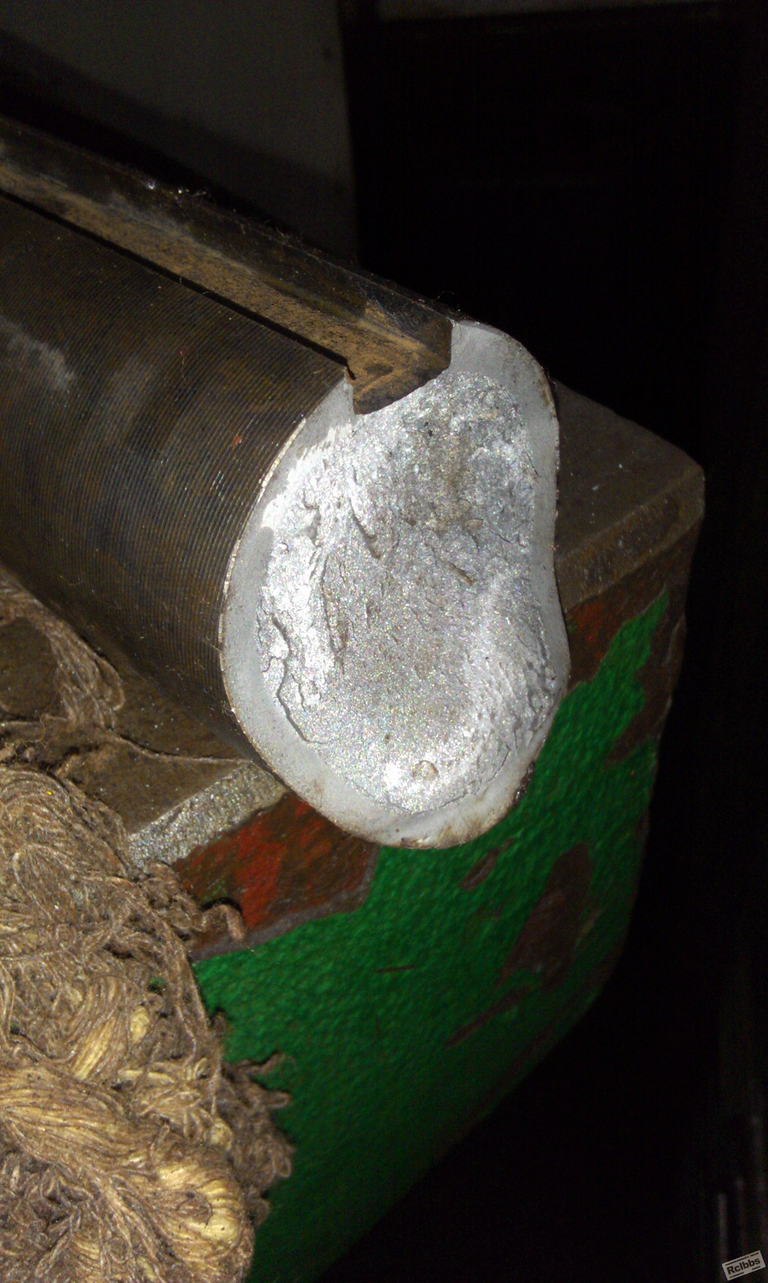

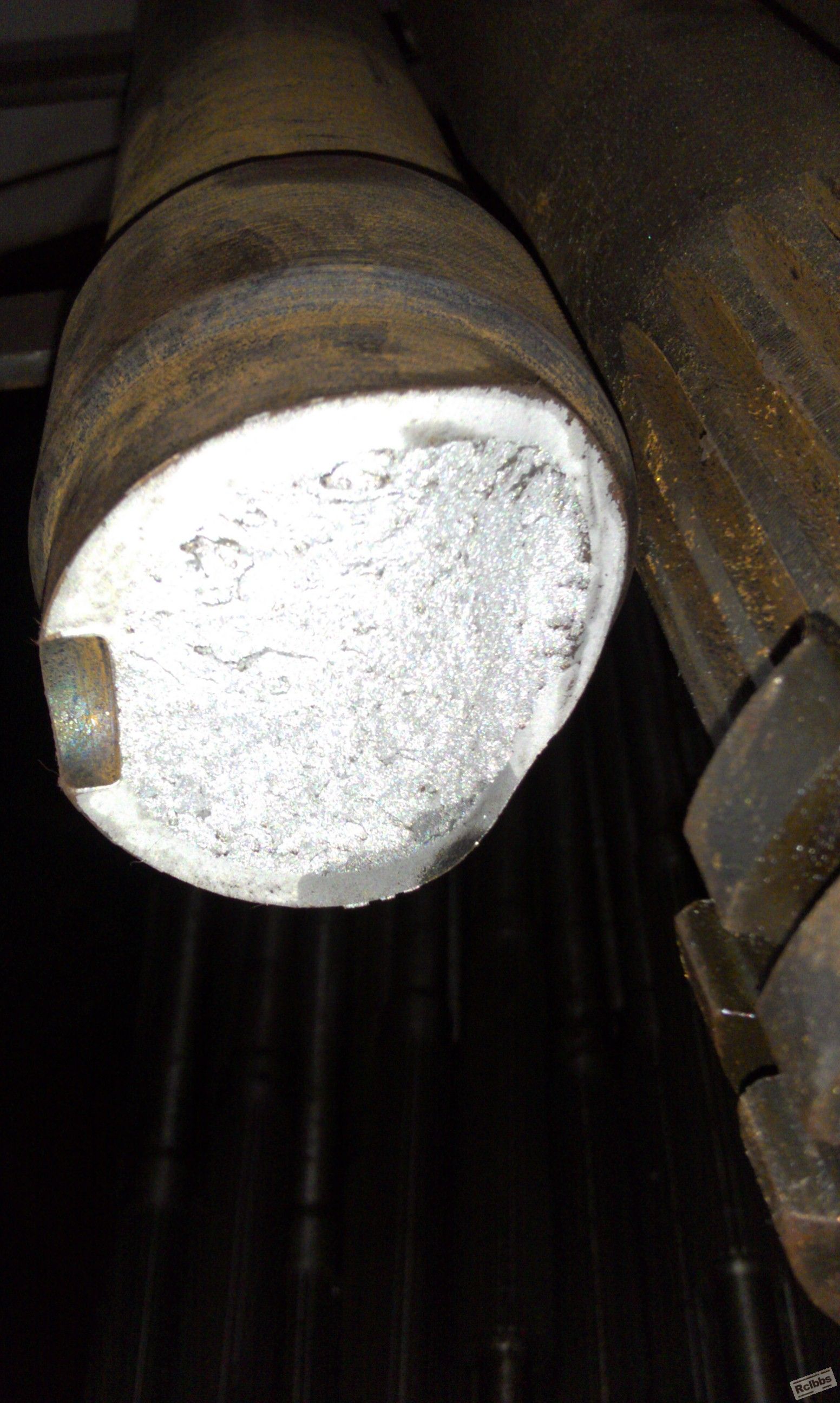

材料:40Cr 直径55mm
工艺:调质+中频表面淬火
原因:校直过程中断裂,一件。
分析:心部硬度20+HRC,硬化层52HRC。校直过程中零件承受纯弯矩,断口为脆性断口。矛盾之处在于,如果是脆性断口,那么心部硬度应该偏高,而20+HRC的心部硬度应该在塑、韧性方面还是很好的。所以,可能是1、原材料的问题 2、存在较明显裂纹 3、矫直过载。请大家分析一下。

剪切唇: 区域明显,最外面一圈,端面光滑,呈暗灰色
放射区:明显的人字纹,撕裂微孔比较聚集
纤维区:撕裂微孔比较聚集
比较典型的过载断裂...需要更清晰的照片
