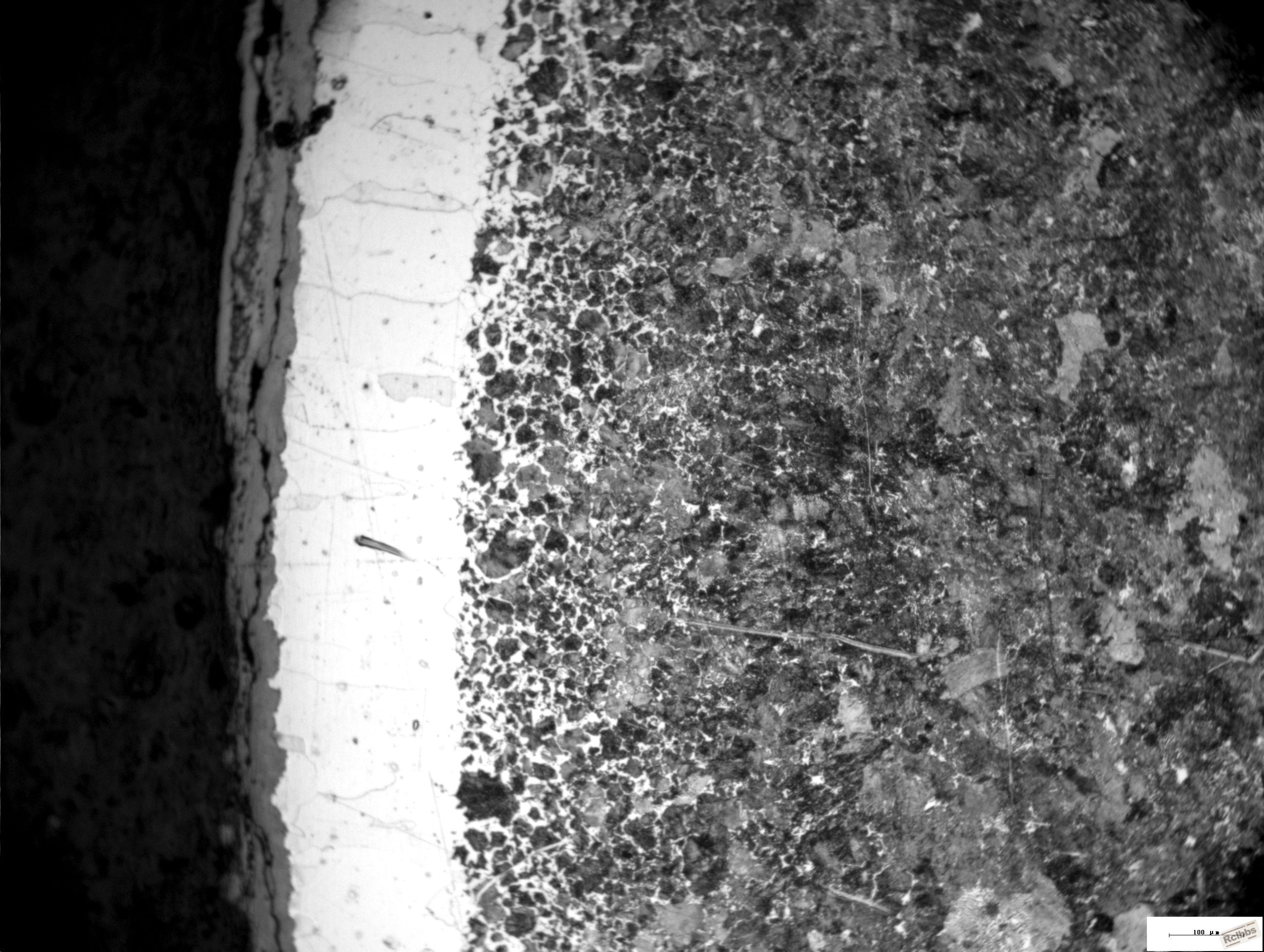

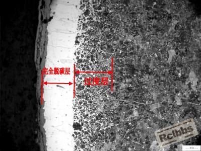

    由于全脱碳层铁素体已成柱状晶了,所以推测您是在Ac1至Ac3温度之间加热(温度不太高),而是加热时间太长造成的。如果您测得的全脱碳层为0.25mm的话,其半脱碳层几乎是全脱碳层的1.5倍(最严重处),则总脱碳层为0.7mm。估计加热时间在2.5h左右。    上述都是推测和估计的,看看与实际差多少?

这么严重的脱碳层,工艺要求?热处理工艺如何?

可以看出你的脱碳有多厉害,你看那个铁素体都成柱状了。

请大家帮忙测下脱碳层,谢谢~~~
我自己的测量数据是:
完全脱碳层:0.25mm
总脱碳层:0.67mm
100X:

发表于 2013-2-5 16:15:14 | 显示全部楼层
LZ哪种牌号啊?什么工艺啊?脱碳这么严重了,猜测硅锰钢!
个人目测总脱碳应该在0.7mm以上了,总脱碳层量化的话俺还是推荐显微硬度法。

发表于 2013-2-5 16:52:34 | 显示全部楼层
铁素体组成的完全脱碳层,以及过度脱碳层.没有标尺具体数据就不知道了
采用阶梯硬度法(0.1mm),由于表面脱碳使表面马氏体组织碳含量降低,用硬度检测是比较正确的.
根据完全脱碳层的厚度可以了解加热保温的时间多少,不过需要确认你的加热温度是多少???
不错的样品,磨地再漂亮一点可以做标准图片了
我心飞翔eric + 5 感谢参与!
发表于 2013-2-12 20:49:20 | 显示全部楼层
同意7楼的看法,同时希望楼主还得有条件把显微标尺表现拍出来,好让大家看清评判
