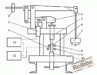

例如,对20钢进行了相变超塑料性渗碳,钢的Ac1=750℃、Ac3=855℃、Ar1=680℃、Ar8=835℃。所用工件及装置如图5-19和图5-20所示。渗碳时将渗剂置于工件内孔中并加盖,再将工件置于感应加热圈内,调整位置。利用砝码对工件施加压力。固体渗碳使用GSC-2型
图5-19 相变超塑性渗碳用工件
图5-20  相变超塑性渗碳用装置的示意图
1——热电偶;2——位移传感器;3——调零砝码;4——双杠杆机构;5——上压头;6——工件;7——主砝码;8——加热感应圈;
9——气环;10——下压头;11——下压头升降调节手柄;12——电子电位差计;13——动态应变仪

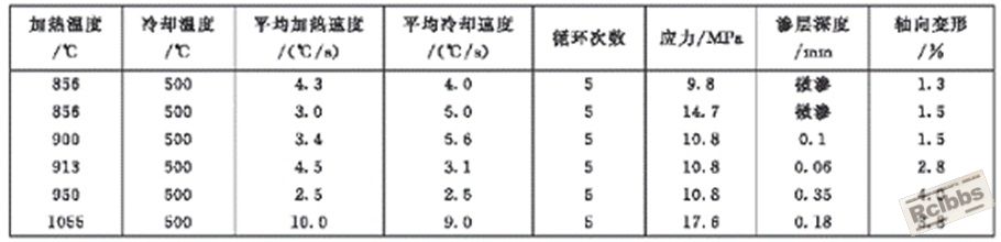

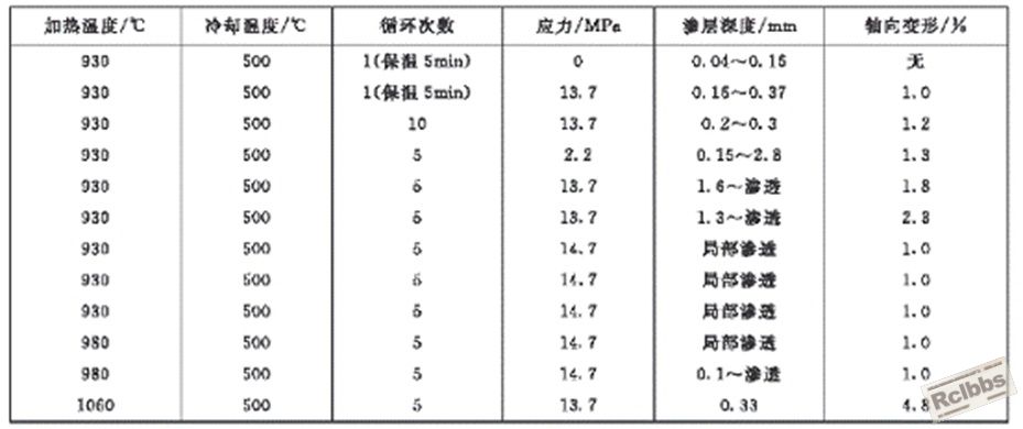

渗碳工艺及渗碳层厚度分布如表5-27和表5-28所示。
表5-27  20钢相变超塑性固体渗碳
表5-28 20钢相变超塑性膏剂渗碳
资料指出,与常规渗碳相比较,相变超塑性渗碳渗速提高了约10倍,但存在变形较大(约2%)、渗层厚度不均匀和表面碳含量低等缺点,有待专家进一步完善与研究。
