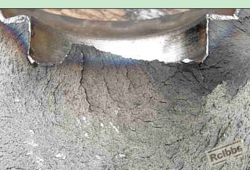

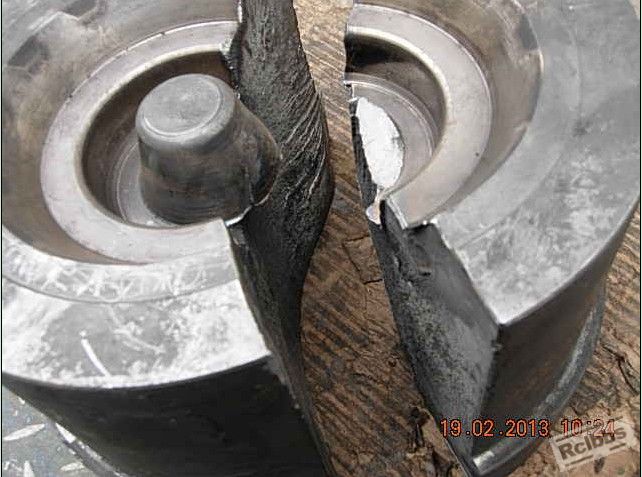

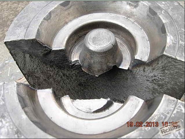

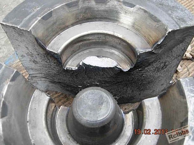

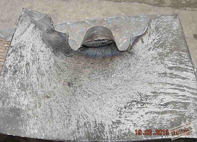

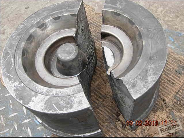

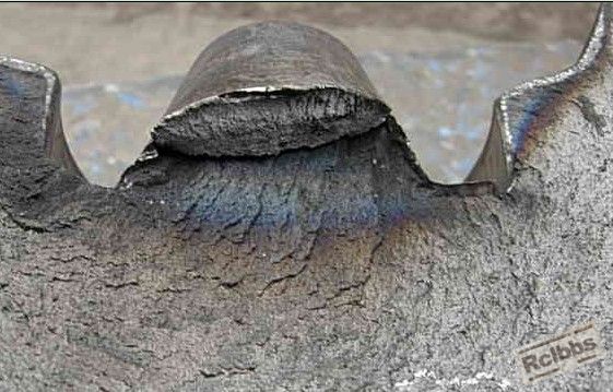

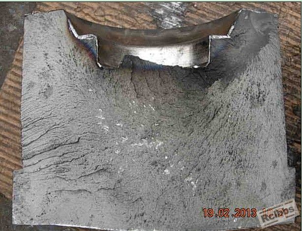

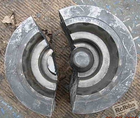

各位,最近我遇到一个模具的失效问题,由于小弟才刚刚接触模具热处理这一块,请大家帮忙分析一下。
材料为5CrNiMo,是锻模的上模,锻打了约300件齿轮产品后裂开失效,现将照片发给大家看看,
请各位专家先看看图片,帮着分析一下,下午已经开始线切割取样做金相分析了,明天再上传金相检验结果。

5crNiM0热锻模脆性断裂分析步骤是:1)生产现场分析:设备状态,操作工艺。2)材料和制造工艺调查:材料化学成分和治金质量,锻造工艺,机械加工,热处理工艺及操作使用过程。重点是了解锻造工艺和热处理工艺及其质量检验。3)进行断裂失效分析:对此模脆断损伤处进行外观检查分析,断口分析,金相组织分析。从图片上看断裂起源于模腔尖角处,硬度高,韧性小工作载荷大,缺口敏感性大。
对模具破裂进行调查失效原因比例是;热处理不当39%,加工不良12%,使用不当9%,材料缺陷1%,设计不合理6%,选材不当3%,。

打一下硬度看是不是高于50HRC,金相再差也不至于打这么点

模具改成组合式的,做成一个凹模,中间的做成冲头,这样试一下!

凹模拐角处很亮及冲头断裂出都发蓝了,,应该是裂纹源。如果以往的模具都使用的很好,我建议是先查看次模的热处理工艺有无异常,然后看材料的金相组织是否合格,
发表于 2013-3-21 15:48:15 | 显示全部楼层
裂纹源处边缘部分那条白亮的是什么组织?
