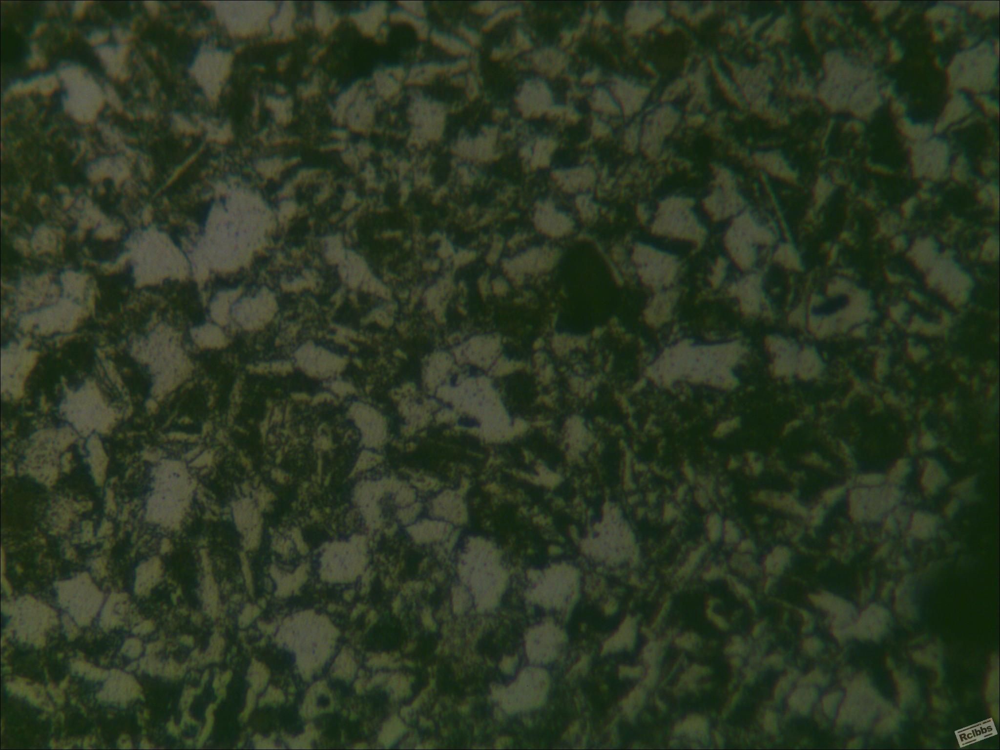

[讨论] 20CrMnTi等温正火工件的金相图片 100X

发表于 2013-2-20 09:45:49 | 显示全部楼层
是锻后直接正火,还是锻后冷却再进行正火呀?
发表于 2013-2-20 08:39:44 | 显示全部楼层
提高等温温度至650°c,控制风冷时间,
发表于 2013-2-26 16:30:07 | 显示全部楼层
   终锻温度高 冷却怏 正火没有到位 主要在时间上

发表于 2013-2-21 09:50:07 | 显示全部楼层
冷却速度太快了,用200度热风冷却
发表于 2013-2-21 09:08:44 | 显示全部楼层
没看出有魏氏组织的特征
 楼主| 发表于 2013-2-20 08:10:40 | 显示全部楼层
zerosun 发表于 2013-2-19 17:47
布氏硬度是多少?看着像贝氏体。
风温低了吧?
HBS178 怎么可能是贝氏体呢?就是F+P吧,应该是典型的魏氏组织吧?谁有高见?请指教
签到天数: 36 天
发表于 2013-2-21 08:05:43 | 显示全部楼层
呵呵,一定是贝氏体,不过即使材料混了,等温正火也应该得到均匀的珠光体加铁素体的,等温转变不充分
 楼主| 发表于 2013-2-20 17:01:31 | 显示全部楼层
有权威人士能分析这个典型金相吗?怎么有说是贝氏体的?我却感觉是魏氏组织呢?谁能给解答下
 楼主| 发表于 2013-2-20 17:04:31 | 显示全部楼层
至于工艺选择,现在我才发现是我司的重大管理问题,此材料为22CrMo,并非20CrMnTi
 楼主| 发表于 2013-2-20 17:07:12 | 显示全部楼层
我司22CrMo的正火工艺为950-640-630-620冷速控制一般比20CrMnTi要慢很多

发表于 2013-2-20 13:27:38 | 显示全部楼层
锻造工艺是否合理?是否检查锻后组织是否正常?

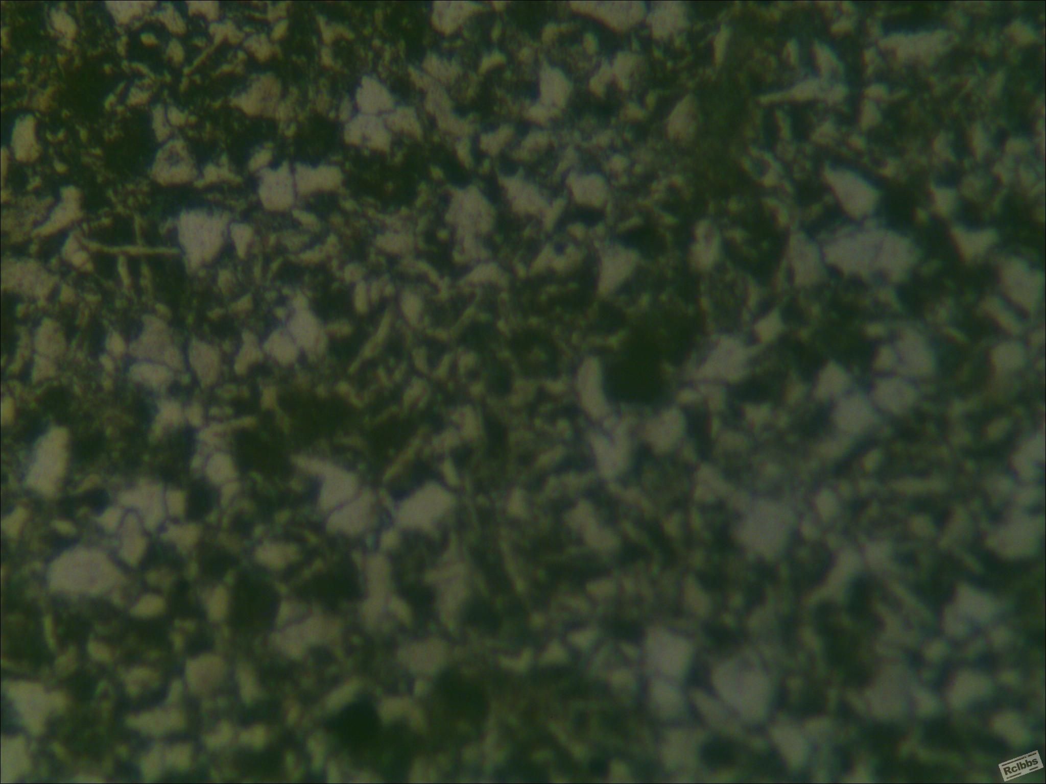

 楼主| 发表于 2013-2-21 07:45:00 | 显示全部楼层
200X
200X
200X
200X
不是很清晰啊,大大们凑合看下吧
发表于 2013-2-20 21:01:10 | 显示全部楼层
不太像魏氏体啊:o:o:o:o:o

发表于 2013-2-20 20:55:22 | 显示全部楼层
有没有高点倍数的图片 感觉不太像魏氏体啊
 楼主| 发表于 2013-2-20 11:34:33 | 显示全部楼层
锻后冷却再进行正火
签到天数: 72 天
发表于 2013-2-21 15:51:10 | 显示全部楼层
回火贝氏体+珠光体组织
签到天数: 146 天
发表于 2013-2-25 16:32:15 | 显示全部楼层
没有明显的魏氏组织特征,有可能是坯件锻造过热形成,在正火加热过程未得到充分转变而遗留下来。加热保温时间一定要充分。
发表于 2013-2-25 15:20:57 | 显示全部楼层
个人认为存在贝氏体组织。
