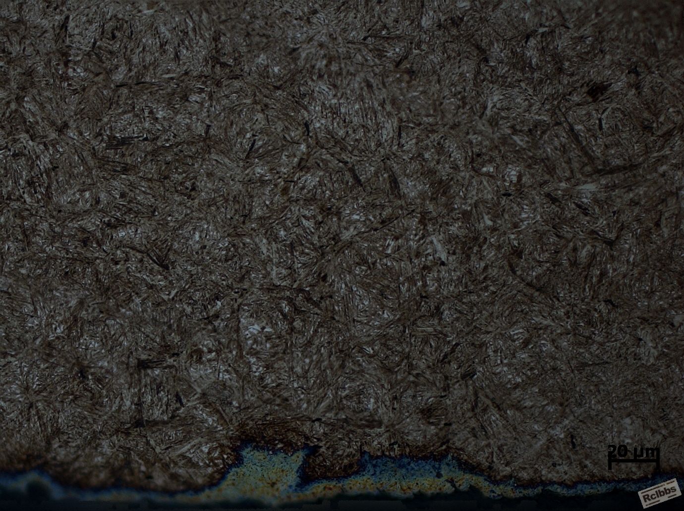

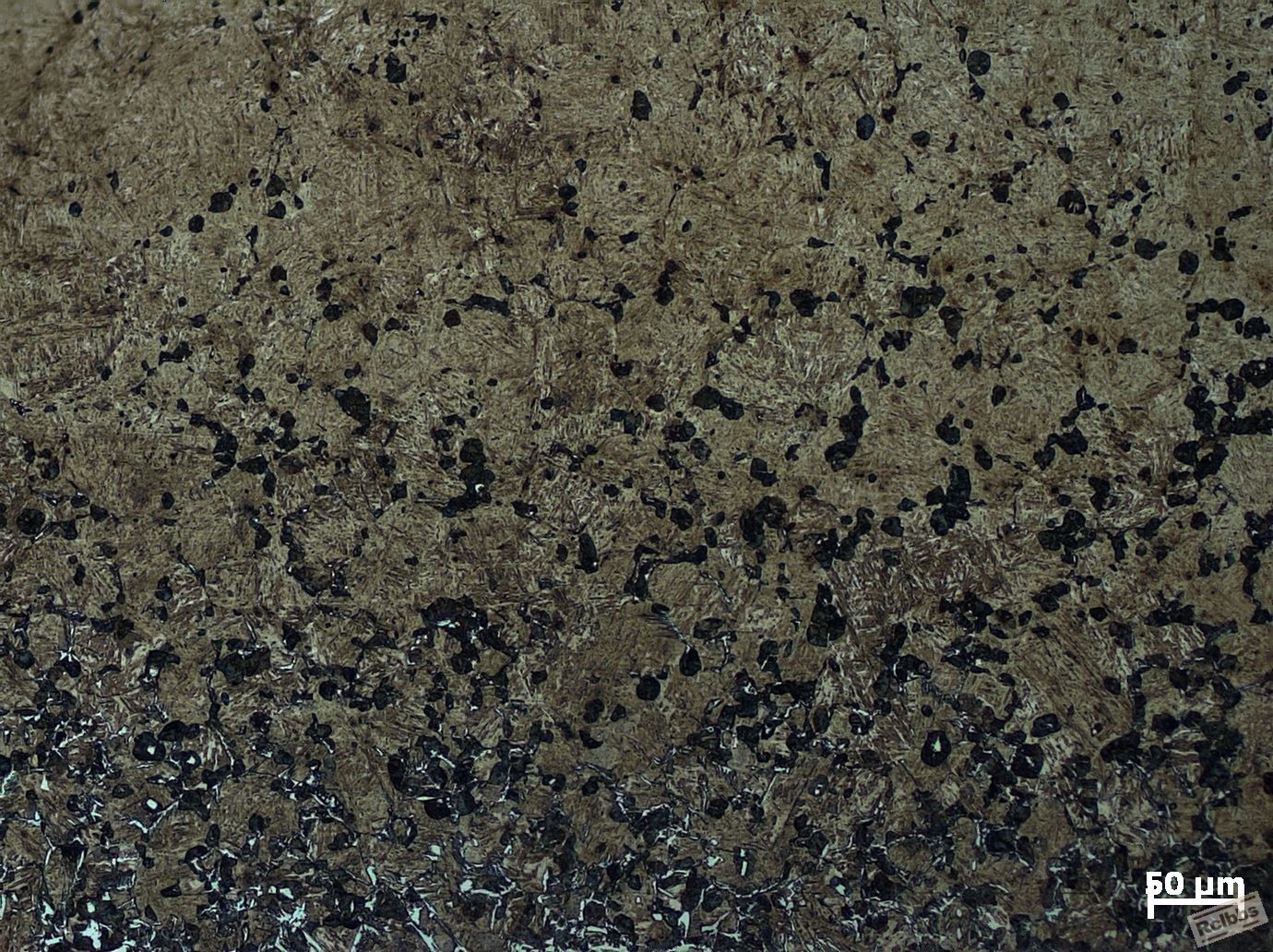

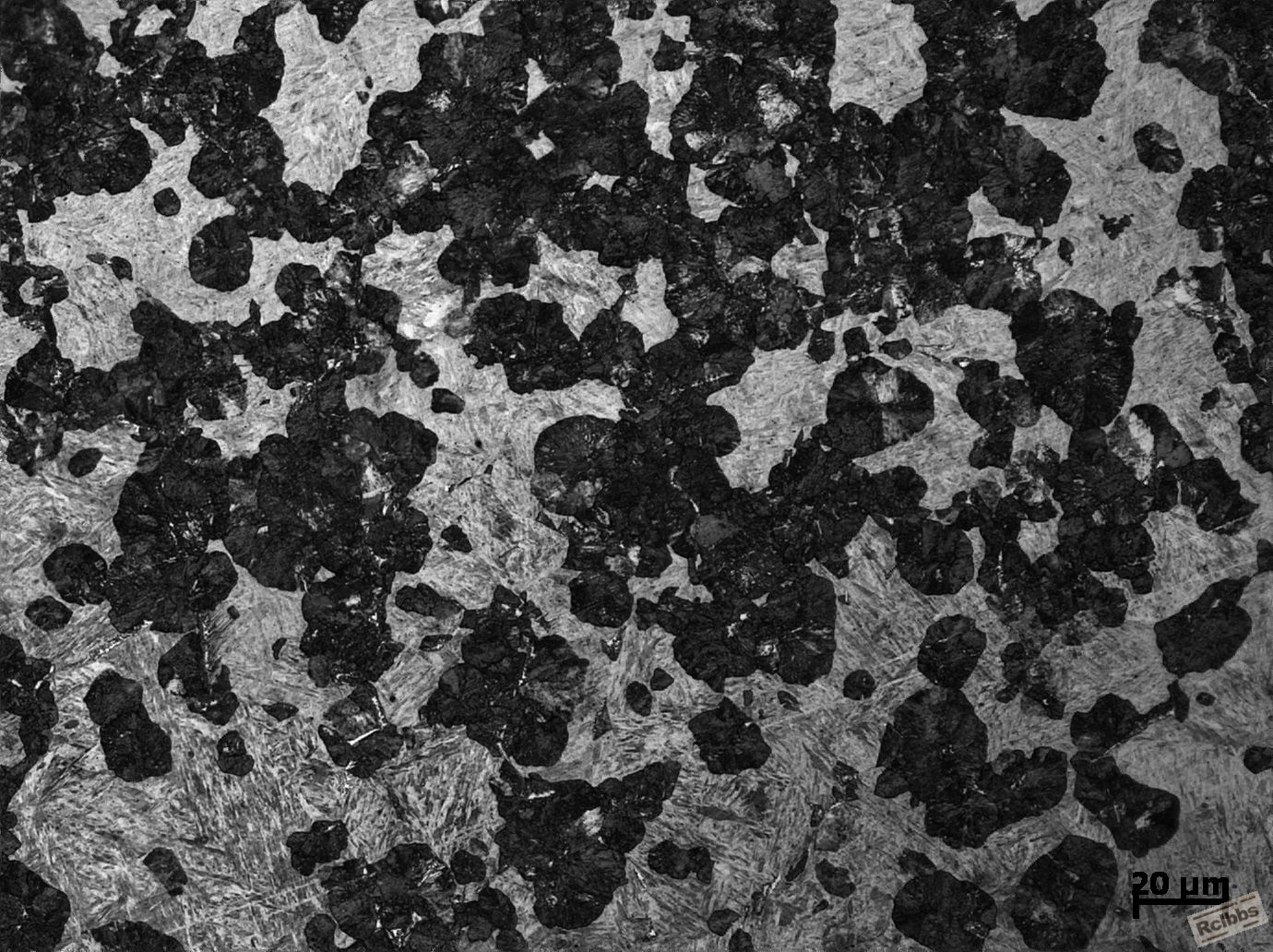

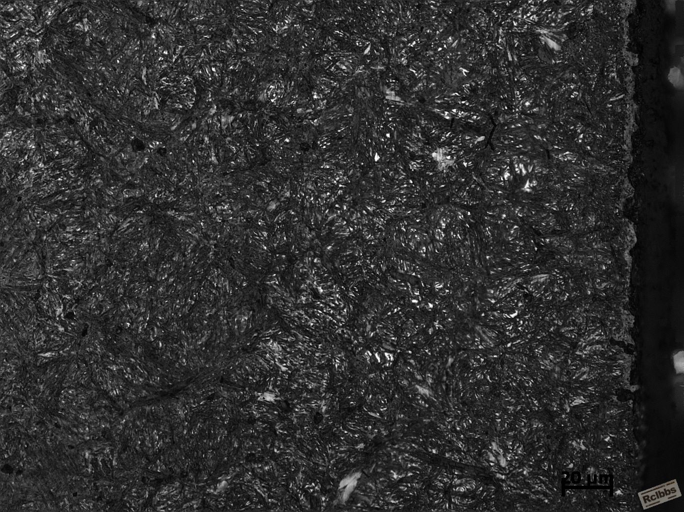

发表于 2013-2-24 21:48:19 | 显示全部楼层
图片描述加不上,鼠标放图片上面就可以看见图片描述了
表面组织为T(还有一张貌似是P?)+M,心部组织为F(白色)+P+M(黄色)

发表于 2013-2-22 15:39:40 | 显示全部楼层
图片1金相组织为针M+残A+T
图片2金相组织为P+F+少量的W
图片3金相组织为针M+残A+T+F
图片4金相组织为针M+残A+T
此材料为渗碳钢,可能是冷却不理想带来的各种金相组织。

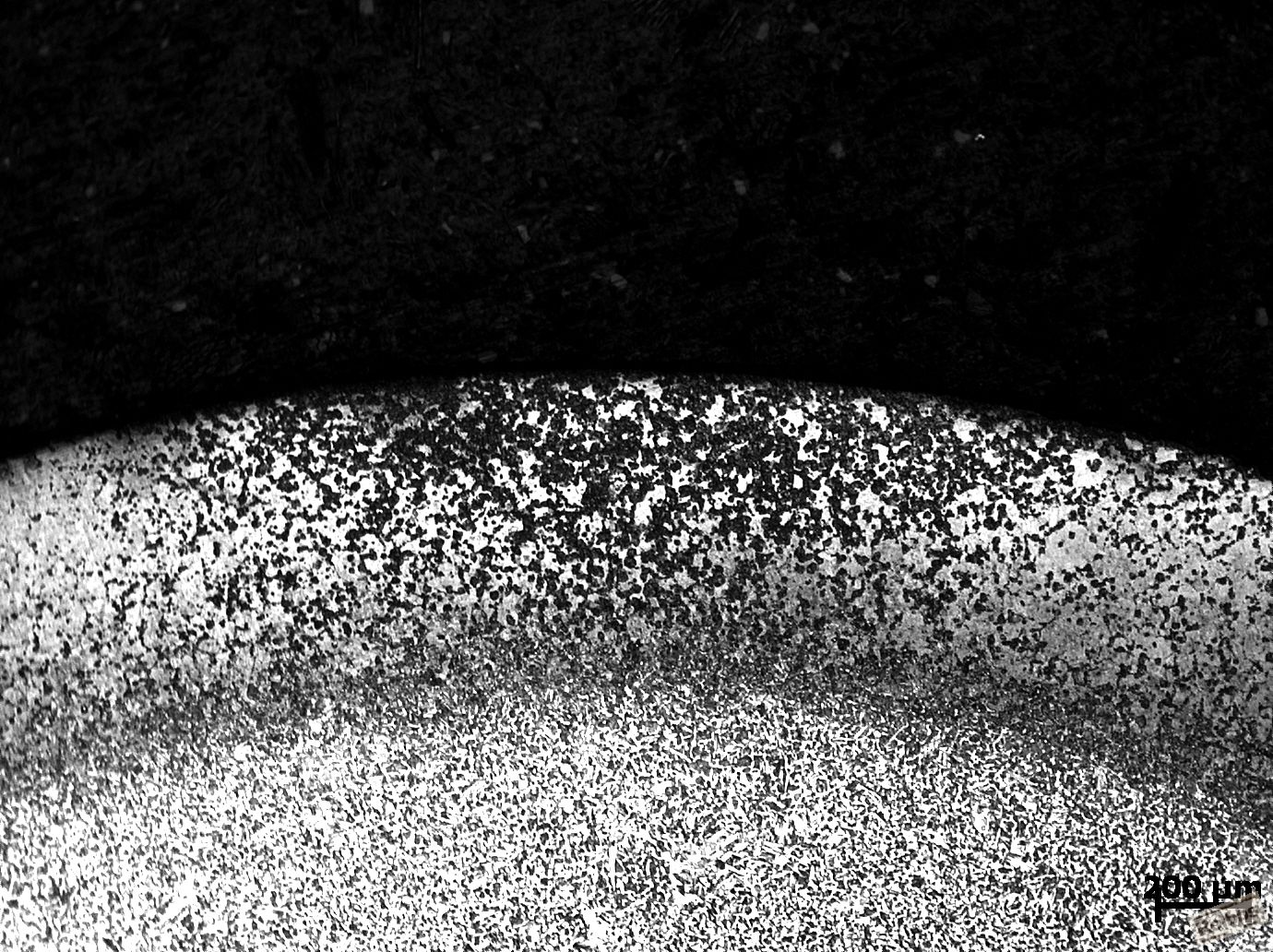

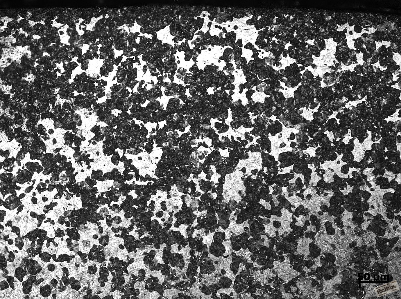

签到天数: 46 天
发表于 2013-2-22 13:58:21 | 显示全部楼层
ccfx99 发表于 2013-2-22 10:16
解释一下,表面有清楚淬火层的照片,昨天匆忙忘了发,见图,我们觉得奇怪是因为这个图表面层组织不一样,前 ...
根据你这两个图片分析应该是你感应圈 跟工件的间隙不均匀所导致的,得找正啊 操作的问题 工艺应该木问题

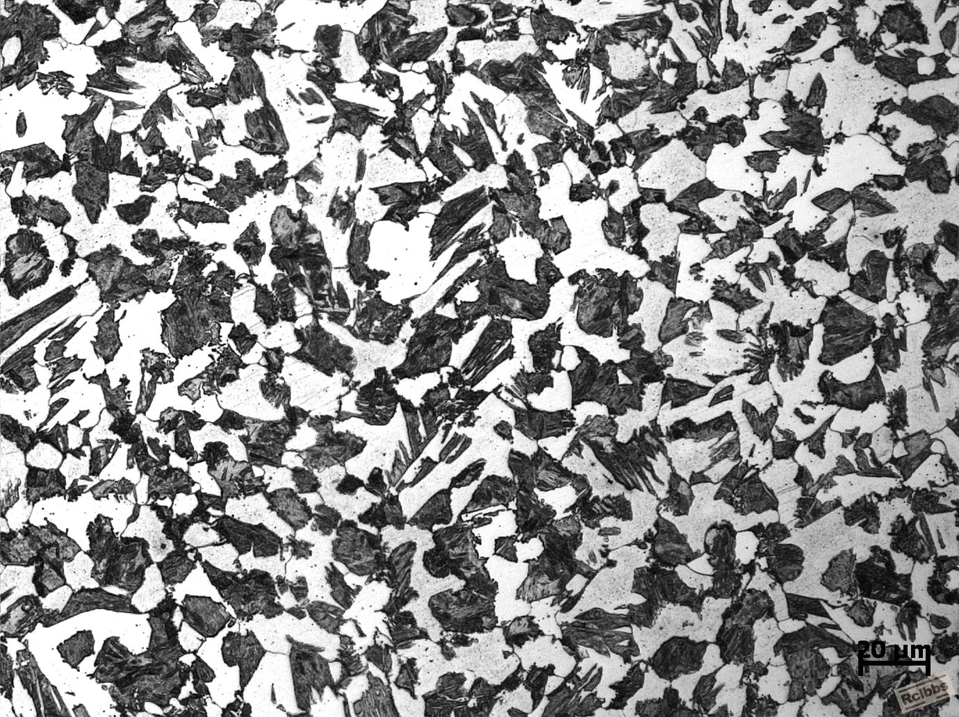

发表于 2013-2-22 09:49:34 | 显示全部楼层
心部像是铁素体、珠光体、贝氏体组织,欠热欠冷。
签到天数: 46 天
发表于 2013-2-22 09:53:27 | 显示全部楼层
如果制作样没有问题 你冷却有问题  太多屈氏体 感觉没有回火 或者回火质量不好

发表于 2013-2-22 10:13:27 | 显示全部楼层
销轴用低碳钢渗碳比较少见。本厂做链条要用到销轴。一般是中碳钢做。差点的用40Cr,好点用42CrMo.常用热处理是淬火加中低温回火或者调质加高频淬火。看楼主的组织1-2可能是原始组织。3-4是高频过后的组织

 楼主| 发表于 2013-2-22 10:16:29 | 显示全部楼层
解释一下,表面有清楚淬火层的照片,昨天匆忙忘了发,见图,我们觉得奇怪是因为这个图表面层组织不一样,前面几个表面组织都是这一个轴上的
表面组织
表面组织
另一处表面
另一处表面

发表于 2013-2-21 12:18:37 | 显示全部楼层 |阅读模式
销直径约10mm,其它不知,金相中显示在这个不大的截面上有几个不同组织区域,非常有意思,见下图,对此有几种说法,最后经过较权威人士鉴定,得出初步结果。欢迎大家参与讨论。

发表于 2013-2-22 18:09:09 | 显示全部楼层
明显的欠热组织,心部根本没有热透

发表于 2013-2-22 10:25:48 | 显示全部楼层
用8-12%左右的硝酸酒精侵蚀后。很明显会看到高频层深。再者从心部组织看也可推断材料为中碳钢是肯定的
