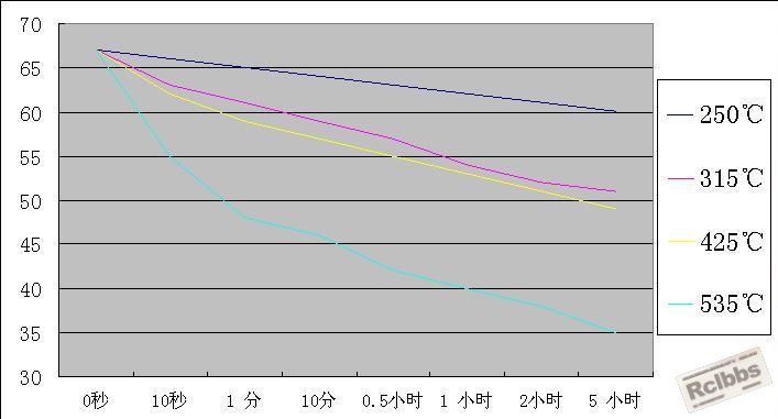

发表于 2013-2-22 14:03:18 | 显示全部楼层
图片显示的钢材(0.82% C  ;0.75%Mn)于硬度同为HRC67的时候,以不同温度回火,不同时间,以后的硬度情况...
硬度与时间的关系大概是线性的下降吧,,,不知道你说的是这个关系吗????
签到天数: 144 天
 楼主| 发表于 2013-2-22 14:24:37 | 显示全部楼层
硬 ...
感谢提供资料!不过不是这个意思:俺是想知道不同的淬火硬度,相同的回火条件下回火后硬度是否不同?
