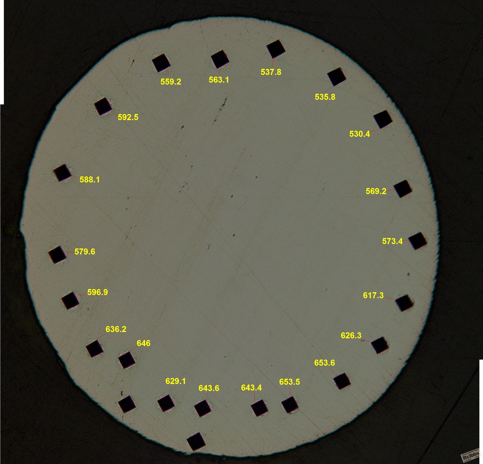

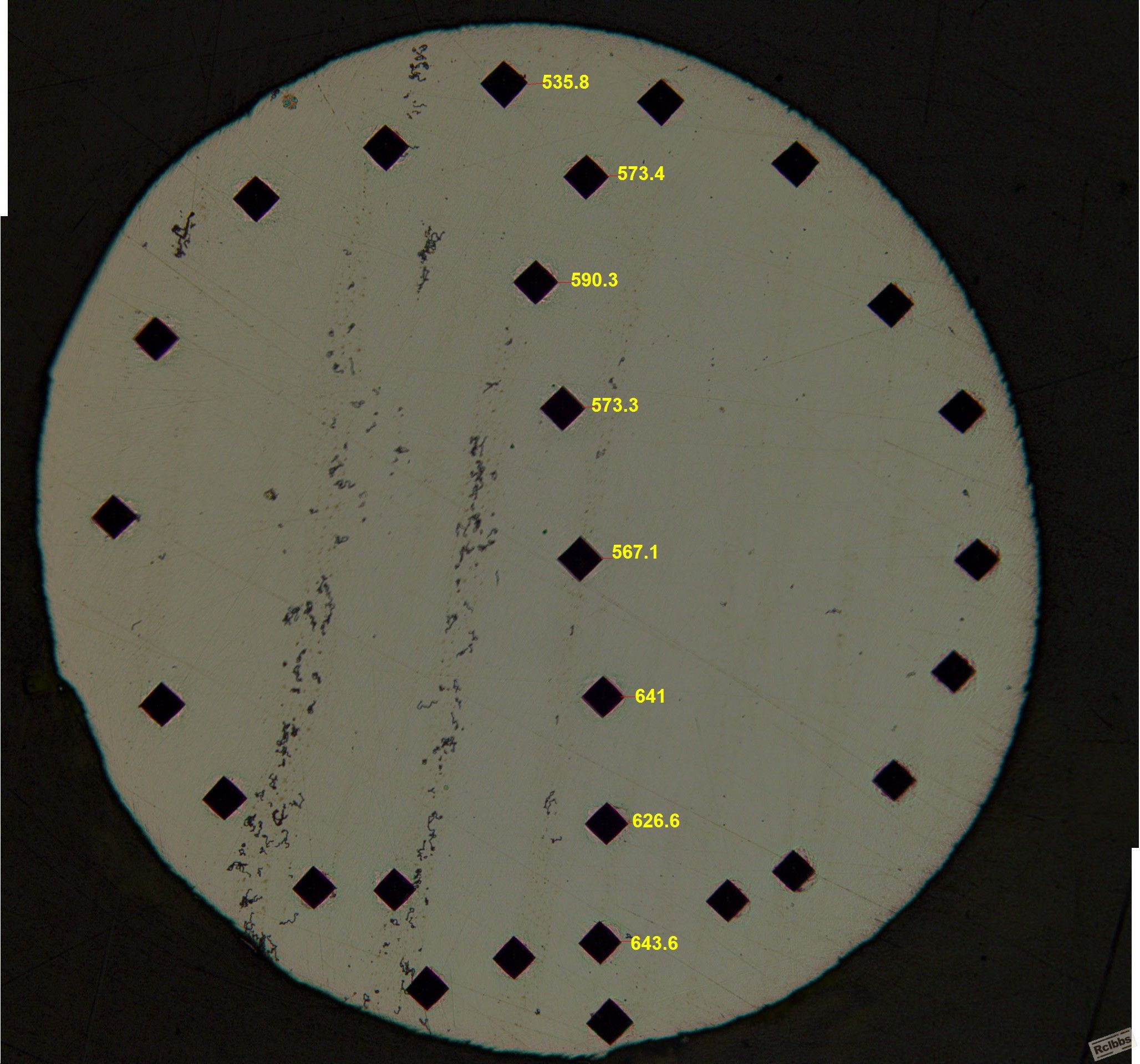

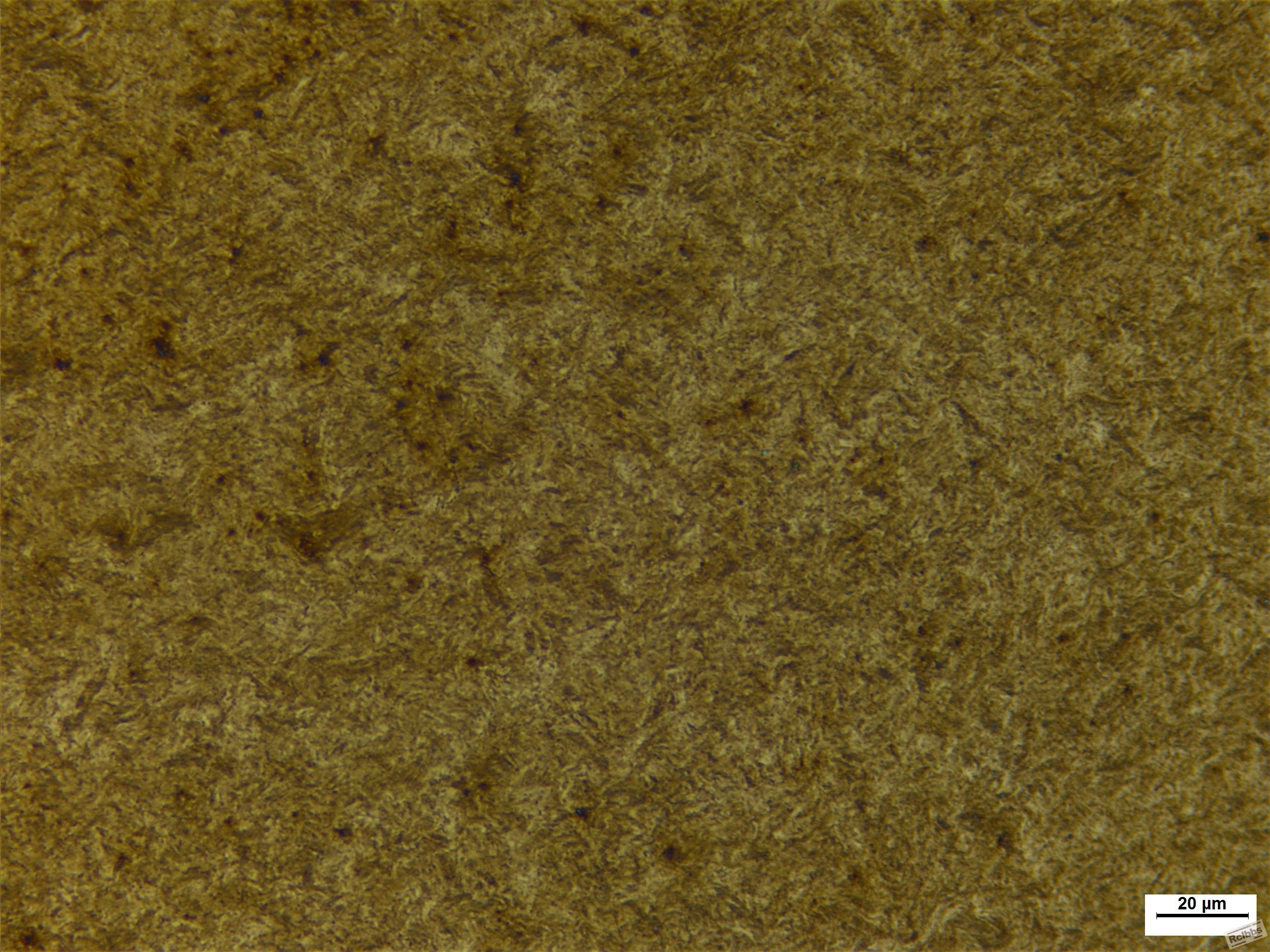

发表于 2013-2-25 21:18:12 | 显示全部楼层 |阅读模式
http://www.rclbbs.com/forum.php?mod=viewthread&tid=141228这是以前发的帖子,很多人回复却没道出硬度差异的原因。最近又发现这个问题,经过对比大致找到了原因。再次问一下大家觉得会是什么原因? 已拼接001 断样副本.jpg 已拼接003 断样副本.jpg 断样横截面500x.jpg

发表于 2013-2-26 07:56:21 | 显示全部楼层
你采用的是多大的载荷?我从来没沿圆周打过硬度,我试试看。个人觉得是由于成形后所受的力不同所导致的,你觉得是什么原因呢?

我需要知道你的工艺流程,每一个细节都要。用的是HV1.0的

发表于 2013-2-25 21:35:21 | 显示全部楼层
第二张图是腐蚀后抛光还是未腐蚀直接抛光?

 楼主| 发表于 2013-2-25 21:37:31 | 显示全部楼层
第一张是我上周五拍好的,今天突然想到弄个贯穿的给你们看。结果打的时候发现有点生锈还是什么东西在上面。其实是同一块试样。
