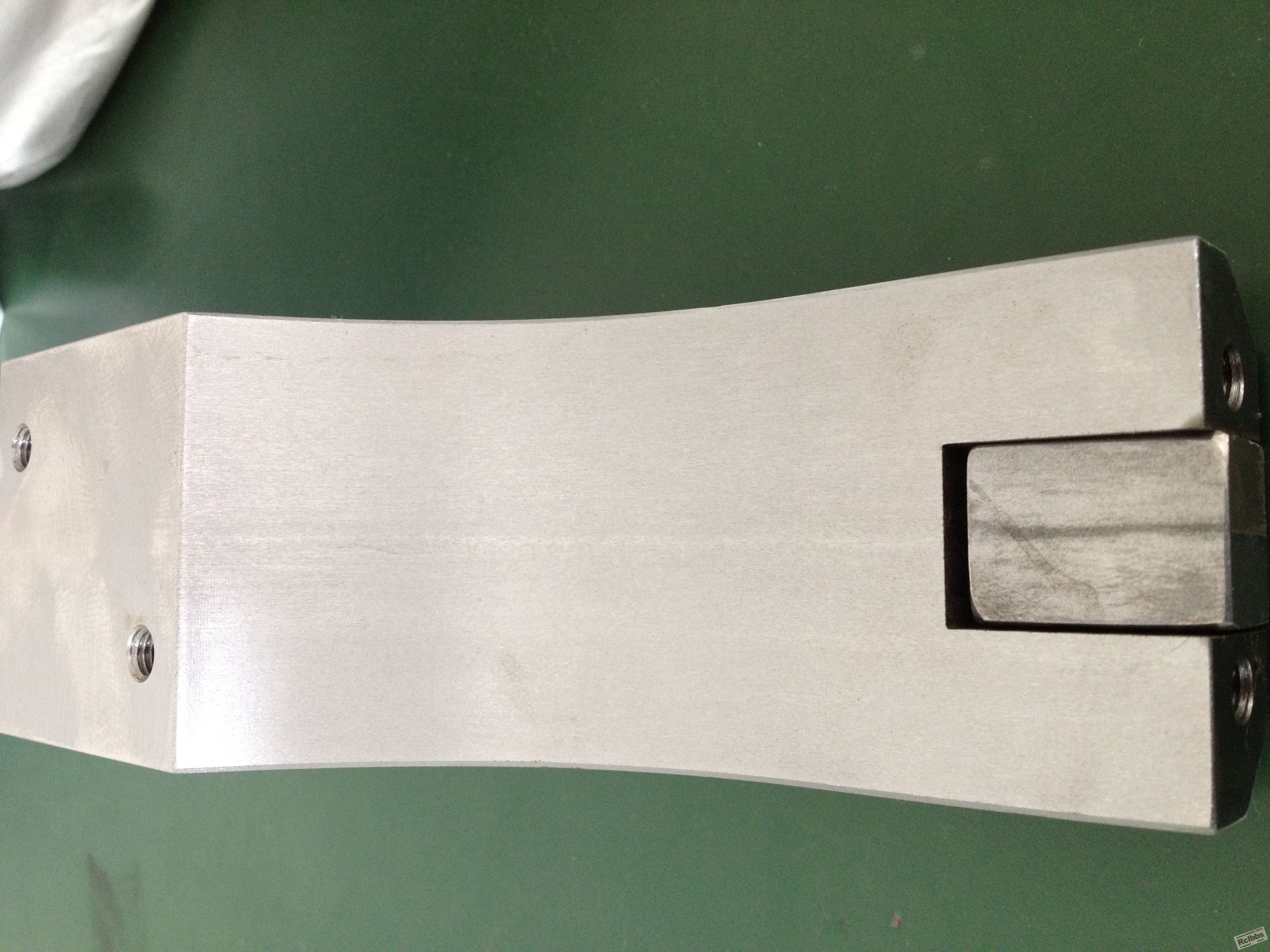

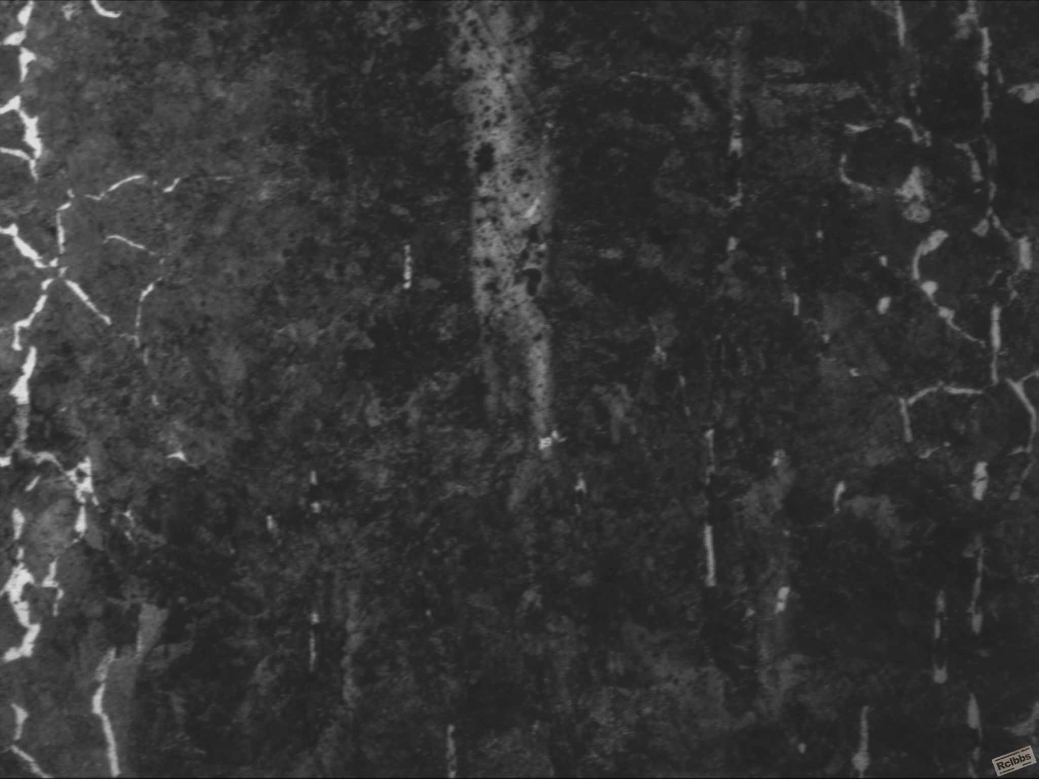

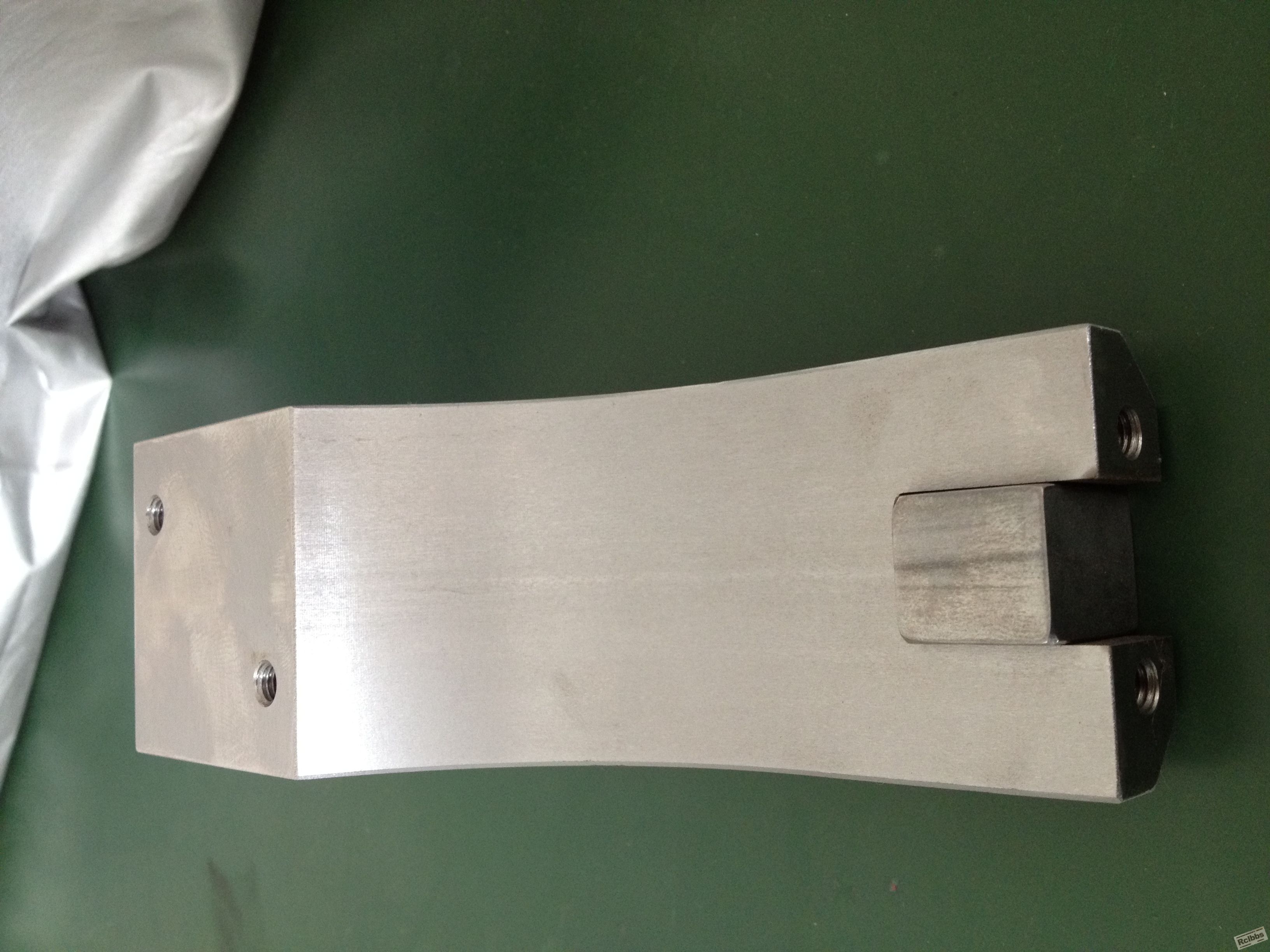

此为45#原材料,买回来有白斑条纹,热处理后从白班条纹处开裂,热处理是用多用炉处理的,是发外协处理的,要求HRC43-47,工艺应该为880淬火,回火400左右。请大家发表高见。谢谢。

发表于 2013-3-11 07:54:15 | 显示全部楼层

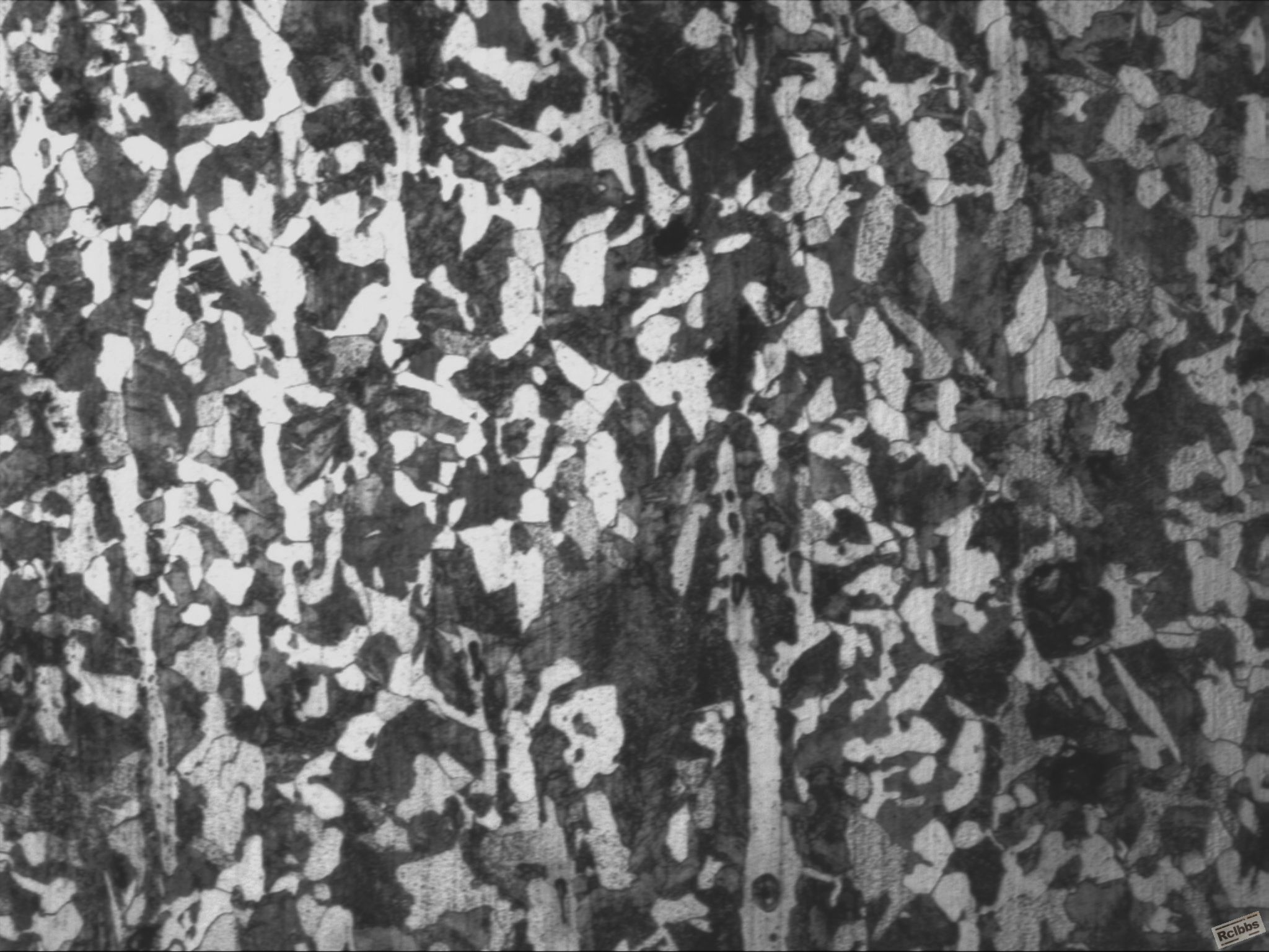

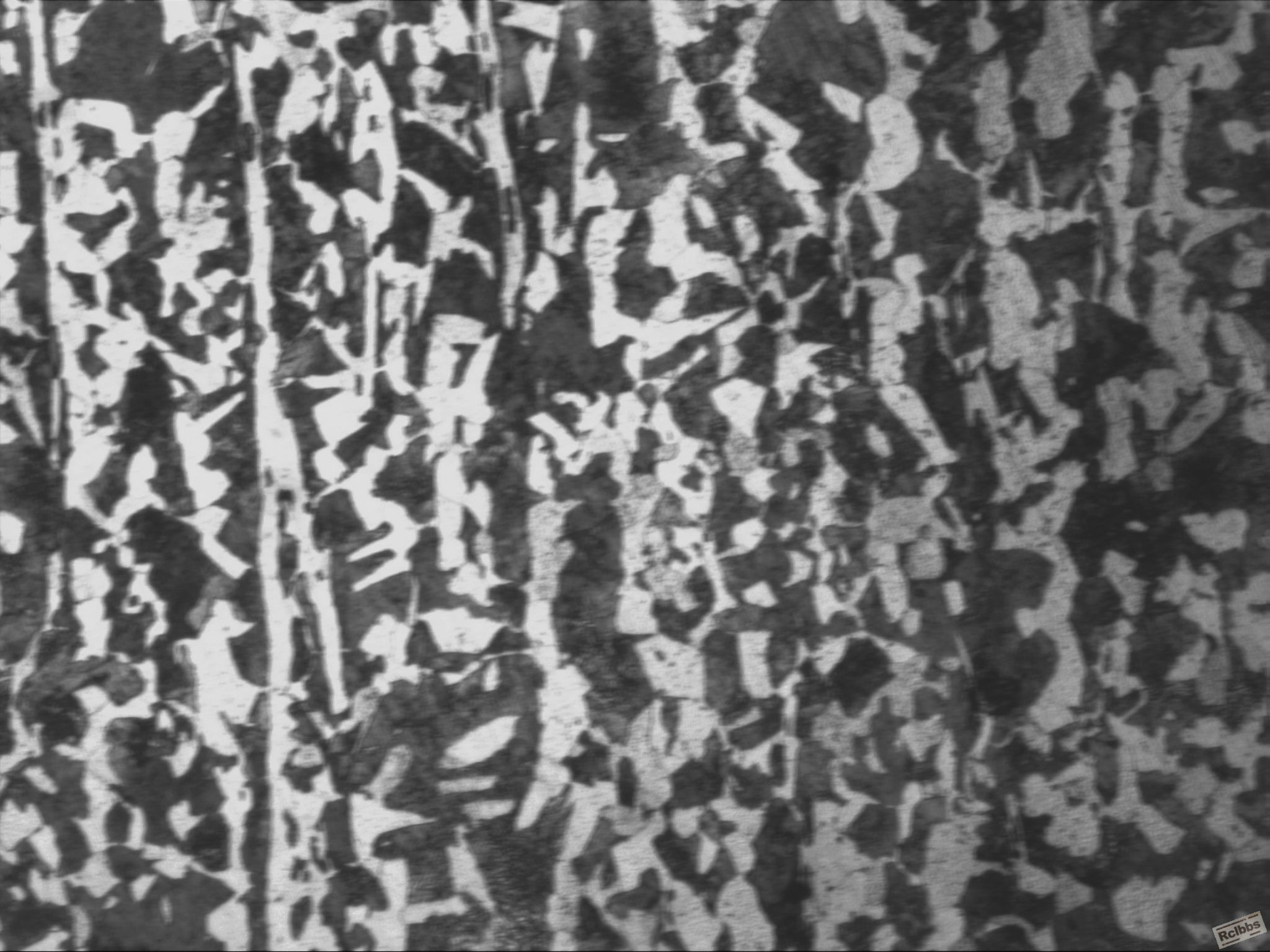

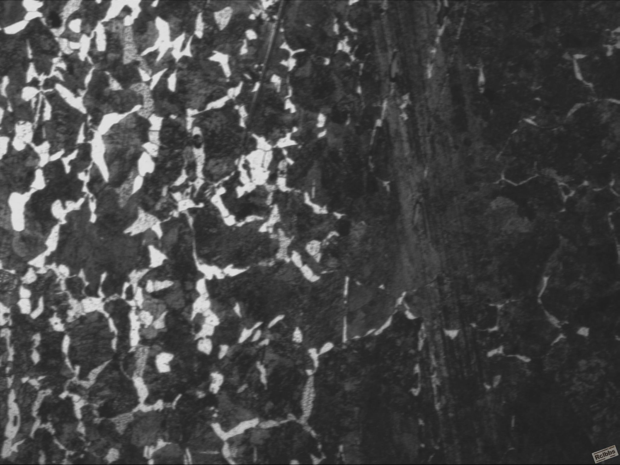

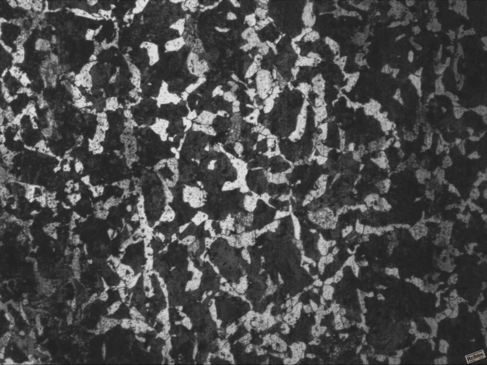

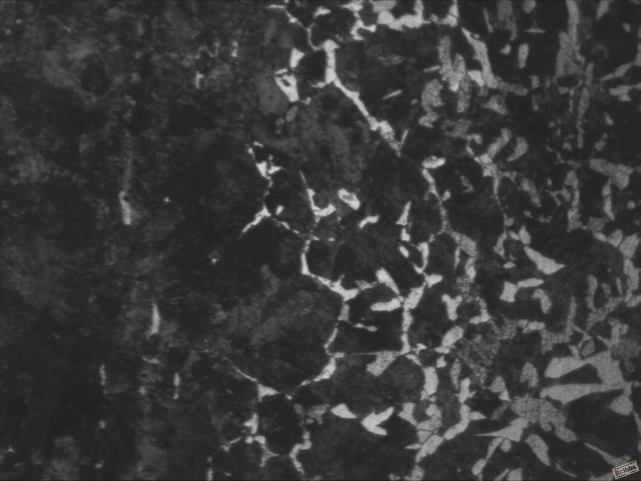

好像有带状组织,成分偏析。

目测LZ原材料带状有些严重,同时热处理过程的加热及冷却也都存在问题!
发表于 2013-3-11 11:19:30 | 显示全部楼层
带状组织或微观成分偏斜引起的脆性
发表于 2013-3-11 11:21:15 | 显示全部楼层
楼主你们被忽悠了,这种组织不是880度淬火400回火组织,这种组织我也做过,硬度范围很宽,是这样吗?

发表于 2013-3-11 17:28:35 | 显示全部楼层
成份偏析严重,冷却速度也不够。
照片中有回火索氏体组织。

应该是带状偏析造成的。毛坯锻造或者采用好的原材料。

 楼主| 发表于 2013-3-11 22:23:45 来自手机 | 显示全部楼层
各位,这是原材料组织,厚度35左右,没有热处理过,黑色部分为试样上的那条黑线,也就是工件上的那条明显的白斑条纹,今天又有一批在热处理后裂成两半!我所说的热处理工艺是外协给的,但我这几张图片是没经过热处理的原材料经过粗加工后做的金相!来自: iPhone客户端

外协厂家 采用油冷的方式不至于造成零件一开两半。即使是回火不及时也不会那样的。而且据你所说的一开两半、而且开裂方向和你零件上说显示的线条也保持一致。结合你说给出的金相照片来判断。应该是材料问题。问题原因 楼上几位已经给出答案了。
建议你给这种材料进行退火处理、然后看一下带状组织情况。可判为几级??
签到天数: 19 天
发表于 2013-3-12 11:02:58 | 显示全部楼层
原材料组织偏析严重应该是导致淬火开裂的主要原因,可以做预备正火热处理后进行淬火工艺以改善组织。

发表于 2013-3-12 17:05:50 | 显示全部楼层
先正火试试看,再淬火处理看开裂不?
