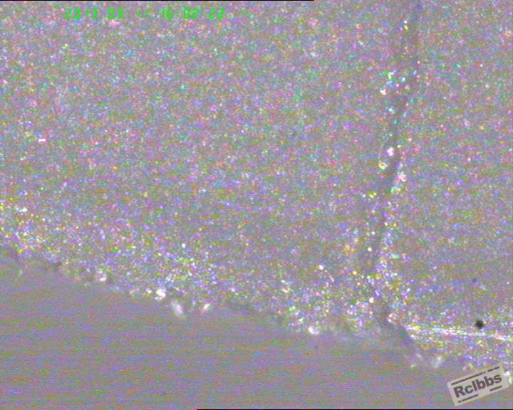

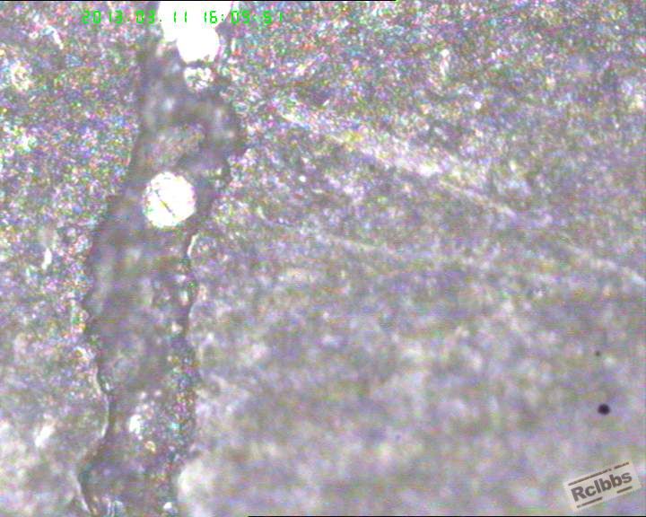

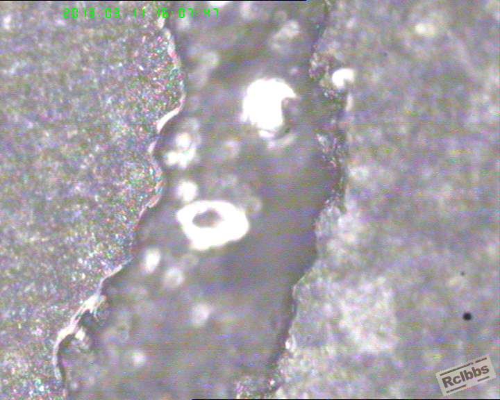

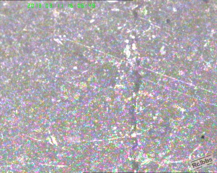

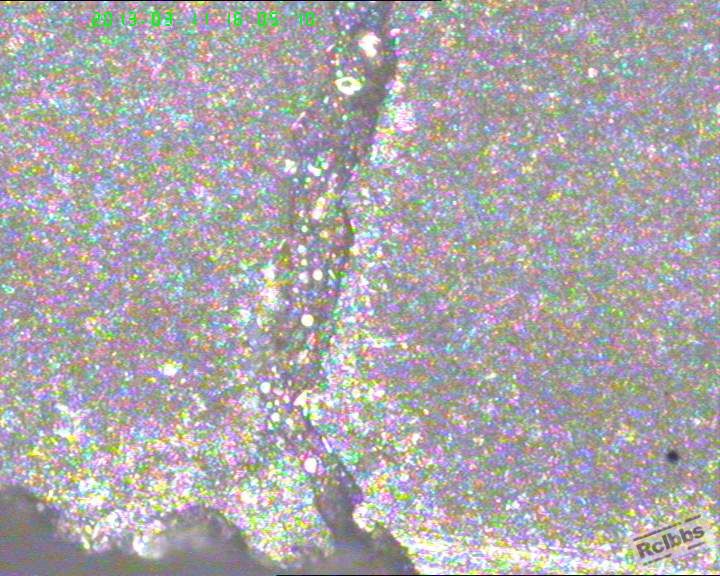

材料:50CrVA  有效厚度33mm  热处理900+PAG淬火+450回火,淬火后无裂纹,回火后出现裂纹!
请各位大虾各抒己见,发表自己的见解……
多谢!!!金相照片如下:实验室设备及制样水平有限,大家见谅!

我是搞金相的,我从金相角度分析一下,大家共同探讨一下:
1、LZ的金相样品做的不是太好。从400X上看,组织还算可以,是回火托氏组织。裂纹两侧组织基本相似。裂纹的走向比较刚直,裂纹具有啮合性,裂纹侧无脱碳现象。这些基本可以证明,裂纹是淬火应力裂纹这一属性。
2、从照片上看,裂纹内部有填充物(不知是氧化产物还是磨料在里面),如果是氧化物的话,而且淬火后探伤无裂纹(可否证实了),淬火后三小时才回火,可以说明裂纹是延时的应力开裂。正如杨老师所说的,PAG淬火并不易控制,应该先试首件后成批,而且回火处理滞后了点。
光从你发的图片来看,是热处理淬火产生的裂纹不会错了,但是不是原材料问题,还是产品形状(从你发的资料看不出来 ),还有其它类的缺陷引发的,就不好说了。
所以,建议你:产品开裂比例、开裂位置、裂纹内是何物、淬火前材料的组织状态、非金属夹杂物是否超标等等情况摸清后,让大家对开裂始末有个清晰的认识后,才能对你的废品产生原因有一个比较严谨、科学的推断,否则得到一个科学正确的结论是不容易的。
继续关注。

感谢您的参与!我看着组织也是还可以的!使用PAG淬火就是为了保证心部的组织合格!结果却出现了开裂!
淬火裂纹确认无疑,俺主要向找到原因:1.加热因素;2.PAG浓度导致冷速快因素!
今天晶粒度出来了,一并贴上来,供大家参考!
