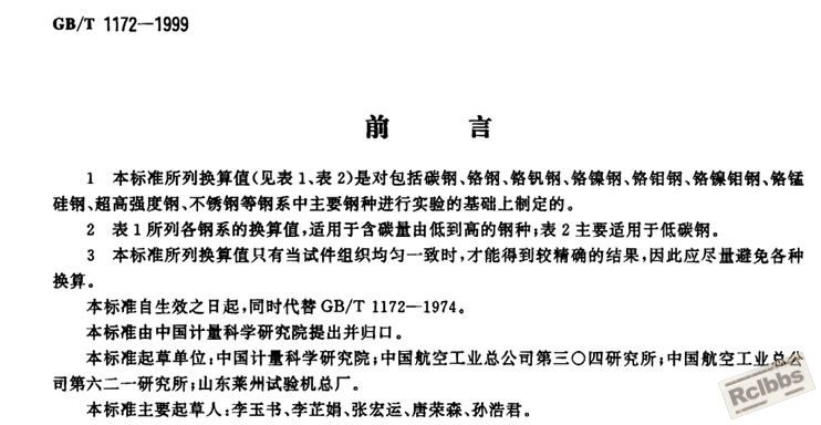

发表于 2013-3-21 10:09:15 | 显示全部楼层
GB/T 1172-1999中提供的抗拉强度与硬度换算值是通过有关钢种(其中有CrMnSi钢)的试验制定出来的,前提条件是试件组织均匀一致时才有较精确的结果(见下图)。我们公司也正在统计这方面的试验数据,目前统计结果表明和国标中的数值有一定的差距,但误差值不大。
按该国标中的换算值,该试件的抗拉强度对应的硬度值为48.5HRC。
