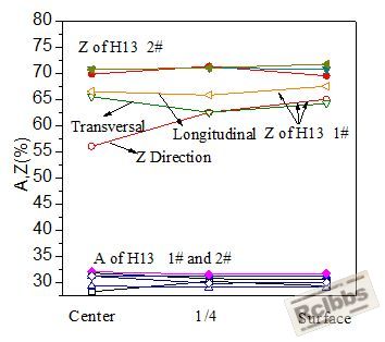

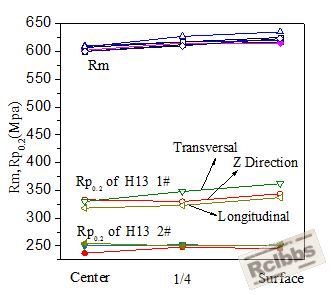

 楼主| 发表于 2013-3-20 23:47:20 | 显示全部楼层
西渡高速钢 发表于 2013-3-20 09:12
不解:
1、“两种钢”?“使用的材料为H13钢”?究竟是一种钢还是两种钢?
2、拉伸后的数据是否可以展示一 ...
都是H13钢,只不过是两个厂家的,
拉伸性能是在退火态做的,标准直径5的拉伸,
下面是数据图
说明一下,是两个模块,300的厚度,拉伸取样是Z向、横向、纵向,Z向是平行与厚度方向,可以不用管它,实际中主要做的淬、回火态拉伸强度,做退火态的拉伸主要是做个参考,然后就出现了这样的数据,抗拉强度Rm基本相同,但屈服强度Rp0.2却存在差异,感觉可能跟退火态碳化物分布等因素有关,但没有依据。

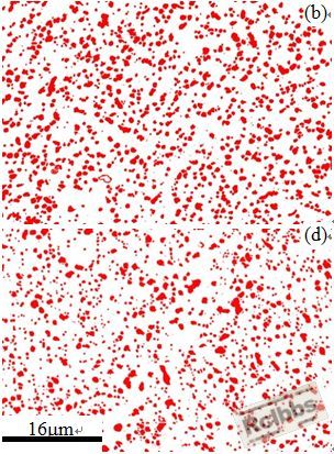

 楼主| 发表于 2013-3-23 12:28:57 | 显示全部楼层
我把大家的探讨做个小总结,看对不对啊:
首先,抗拉强度与硬度或加工过程关系较大,因此,这两个材料硬度差别不大,抗拉强度差异也不大。而屈服强度与晶粒度和碳化物大小和分布有关,晶粒越小,越增加晶界面积,对位错的滑移有明显阻碍作用,再加上碳化物尺寸细小,更能有效阻碍位错滑移,产生沉淀强化效果,由此提高屈服强度。所以两钢产生屈服强度的差异。
再给大家两钢退火组织做下参考
两张图均是SEM照片,2000倍,图片采用二值分割处理,下面这张图中尺寸细小的碳化物数量明显多,对应的钢屈服强度大些。
