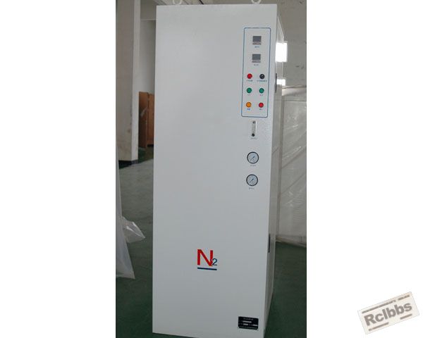

[分享] 膜分离制氮机30立方纯度99%。

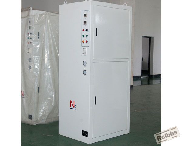

3个9的我建议使用碳分子筛制氮机。我刚刚在常州做了一家,是热处理的、有3套进口的多用炉炉子,还有高周波设备。制氮机是我的30立方纯度99.99%。配5立方氮气储罐。可以满足瞬间使用。3个9是低纯度了,一般现在都使用4个9的。我给他是4个930立方的,空压机22千瓦、冷干机、过滤器、5立方氮气储气罐全套价格为18万安装好。
