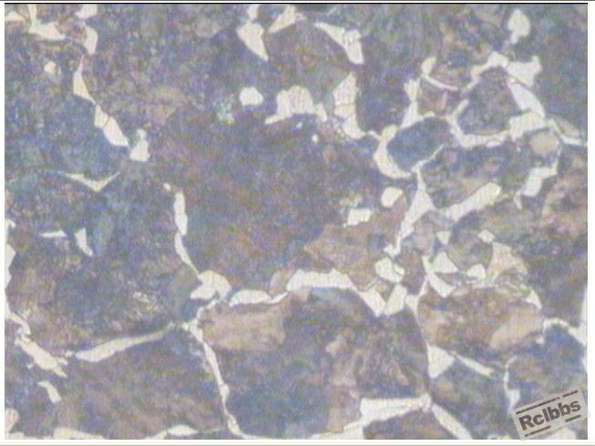

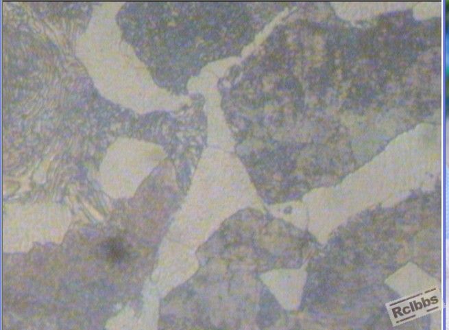

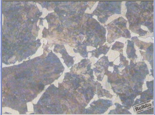

T3JT9ZJEG4%GYZ27]U%A818.jpg F9%F4M$DDC5}IN4$]T8L87B.jpg EPQROKKM_})LHE{`D13]YOB.jpg
第一张是400倍的,其他两张都是100倍,求大大金相组织解析,不胜感激!!
签到天数: 24 天
发表于 2013-3-22 20:06:44 | 显示全部楼层
不知道楼主想知道什么,这个应该是很明显的铁素体+珠光体啊。
签到天数: 941 天
发表于 2013-3-22 20:55:28 | 显示全部楼层
P+F,晶粒太大了----------------------
发表于 2013-3-22 21:59:37 | 显示全部楼层
同意2楼三楼的看法,请楼主说明一下需要什么?感觉组织比较粗大,说明工艺上出现缺陷
发表于 2013-3-27 13:42:11 | 显示全部楼层
P+F,组织晶粒度在2~3级,较粗大。
发表于 2013-3-26 22:20:38 | 显示全部楼层
签到天数: 30 天
 楼主| 发表于 2013-3-27 16:15:13 | 显示全部楼层
zjljqy 发表于 2013-3-27 13:42
P+F,组织晶粒度在2~3级,较粗大。
请问,这个晶粒2-3级是根据什么标准评定的,谢谢!!
签到天数: 809 天
发表于 2013-3-26 15:52:27 | 显示全部楼层
晶粒大且大小不均匀,可以热处理改善。
签到天数: 22 天
发表于 2013-3-26 15:42:02 | 显示全部楼层
晶粒粗大,铁素体成网状了。
签到天数: 23 天
发表于 2013-3-23 11:17:35 | 显示全部楼层
W组织呀,P20是何种材料?
发表于 2013-3-23 11:39:57 | 显示全部楼层
2009119 发表于 2013-3-23 11:17
W组织呀,P20是何种材料?
中国牌号3Cr2Mo模具钢
签到天数: 30 天
 楼主| 发表于 2013-3-23 08:20:25 | 显示全部楼层
这个应该怎么评级啊,参照的标准是什么啊?谢谢!!
发表于 2013-3-25 21:34:20 | 显示全部楼层
对于楼主的用意不太明确
签到天数: 260 天
发表于 2013-3-24 18:19:27 | 显示全部楼层
组织粗大  网状铁素体
发表于 2013-3-24 17:42:52 | 显示全部楼层
不知你想问什么方面的
签到天数: 6 天
发表于 2013-3-25 20:37:54 | 显示全部楼层
你应该在图片上标明刻度尺,才好确定大小。
发表于 2013-3-23 18:22:36 | 显示全部楼层
这是正常的锻造组织--------------楼主,有什么不对吗?
发表于 2013-3-25 09:53:04 | 显示全部楼层
锻造组织通常都是较粗大的F+P,不知道楼主做金相的目的何在?
签到天数: 430 天
发表于 2013-3-25 21:47:56 | 显示全部楼层
晶粒有些粗大,铁素体成网状,不知道是否经过热处理??
签到天数: 301 天
发表于 2013-3-28 08:03:44 | 显示全部楼层
很正常的组织,珠光体+网状铁素体,可以正下火
