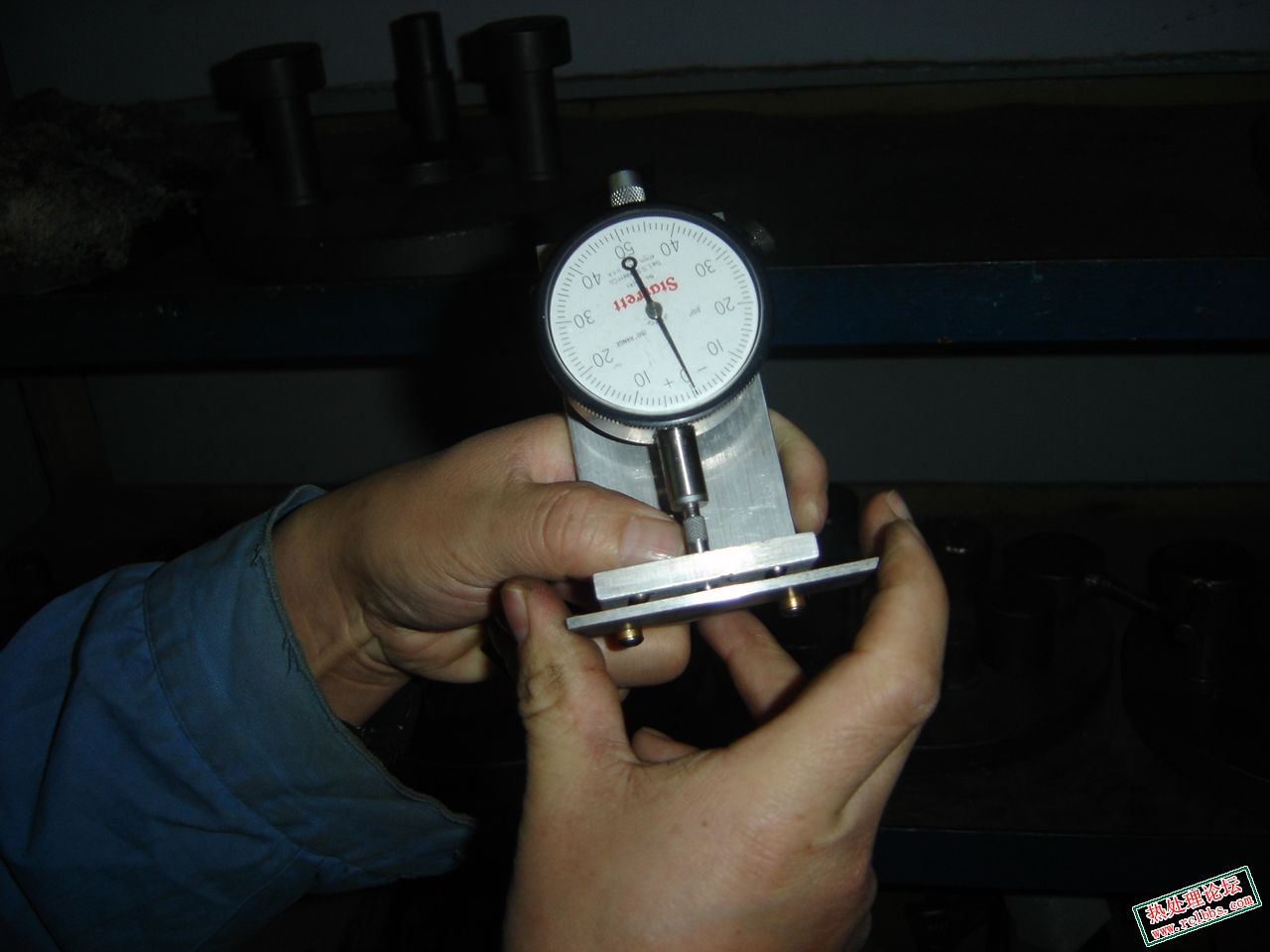

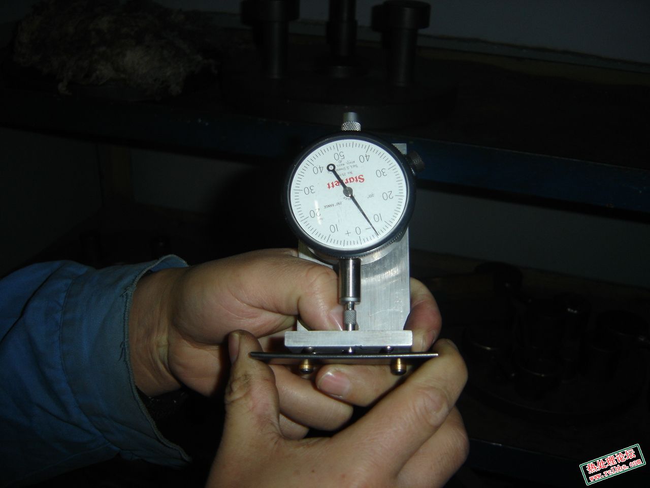

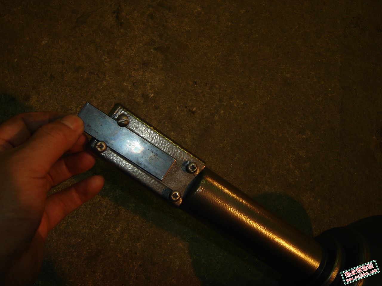

   3.阿尔门(Almen)试验

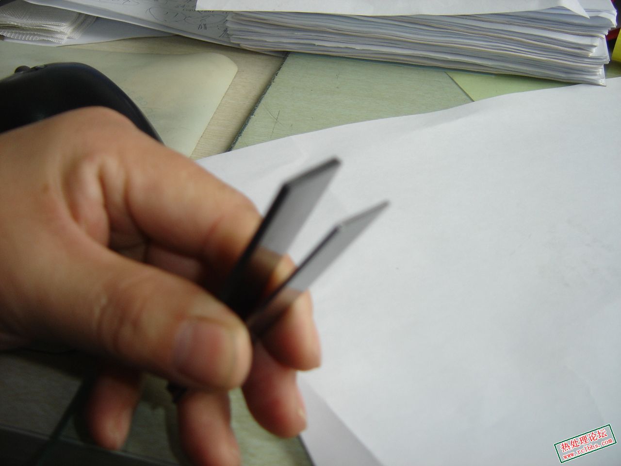

喷丸强度常用N试片(用于有色金属试验)、A试片(最常用)、C试片(更高强度)来进行测量, A试片和C试片之间关系为近似3倍关系。如用C试片测得强度为0.15-0.20C mm就相当于0.45-0.60A mm。图中厚的为C试片,薄的为A试片。

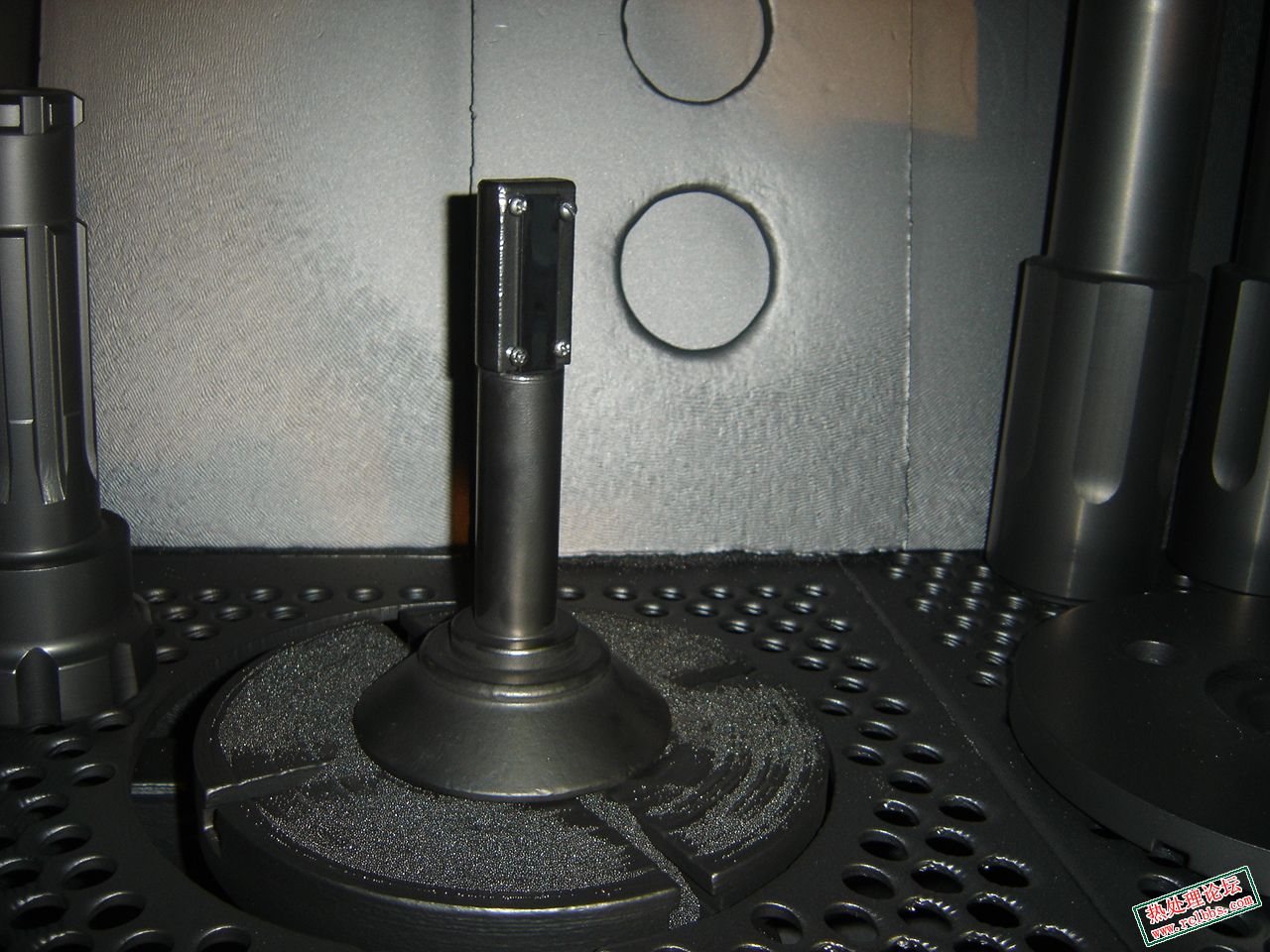

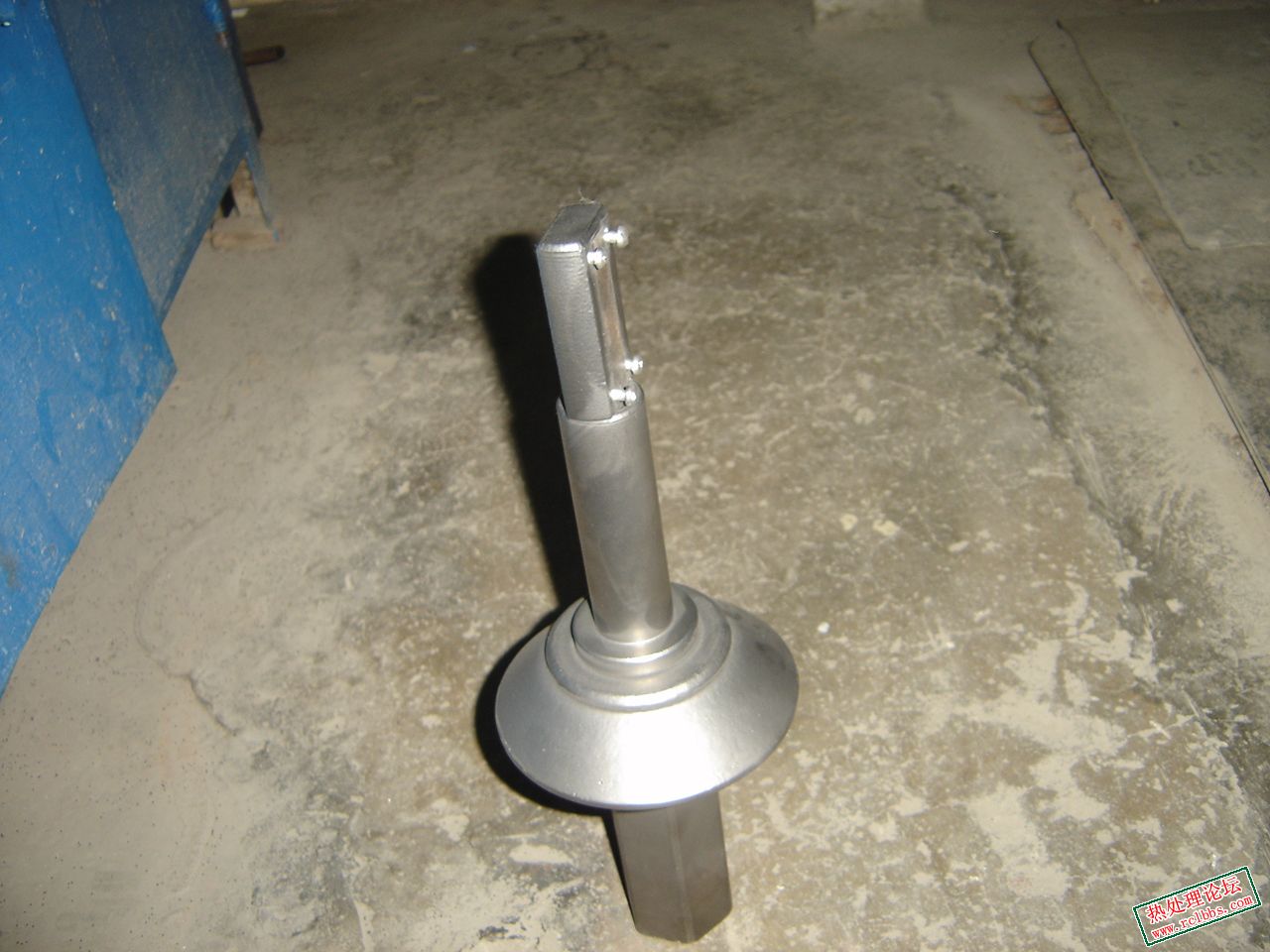

试验过程中,先测量试片原有变形,然后将卡好该试片的工装置于喷丸箱内,采用与工件相同的工艺进行喷射。喷丸结束,取下试片,测量变形拱高。如图
[localimg=400,300]3[/localimg]

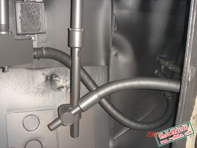

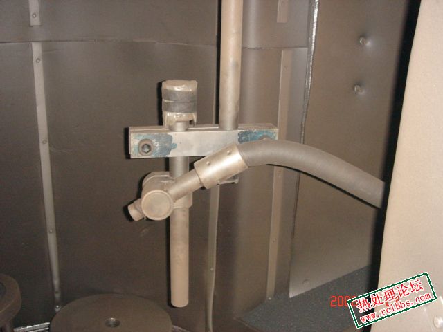

 楼主| 发表于 2008-3-4 13:04:56 | 显示全部楼层
我又试验了一下喷嘴与工件的距离,移近了100mm,强度上了20%多。
下面是我们设备喷嘴移近前后的对比照片
ehai237 + 5 感谢支持!

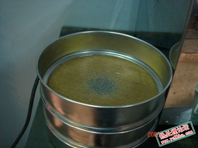

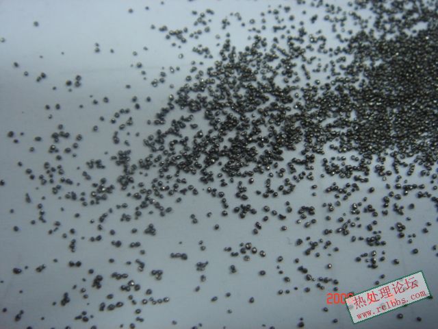

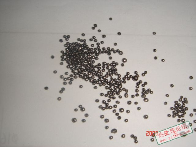

 楼主| 发表于 2008-2-22 15:56:10 | 显示全部楼层

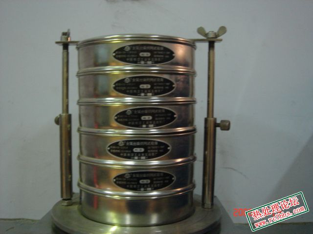

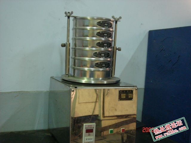

今天检测了钢丸粒径
再来说说钢丸的检测
一.检测的作用
 因为钢丸是强烈快速冲击金属表面,必定会出现破碎和变形,再长时间甚至会成为粉尘。随着钢丸粒径的改变,喷丸强化效果必然会受到影响。所以要定期对钢丸进行测试和筛分,剔除破损钢丸,维持强化效果。现在许多设备都具有自动筛选功能,运转过程中自动将粒径小的钢砂进行分离,从而持续保持强化效果。而某些设备还没有这项功能,只有靠人工检测,分析钢砂是否需要进行筛选。我们用的就是这种设备,所以只好自己动手了。
二.测试用筛网
 图中为钢丸检测标准筛,共5层,分别为 16、20、25、30、35号筛
 对应的孔径分别为1.18mm、0.85mm、0.71mm、0.6mm、0.5mm
 具体详细对比如下
 7   8   10   12   14   16  18   20          25  30   35          40         45  50           80         120
2.80 2.36         2.00 1.80  1.40         1.18  1.00 0.85  0.71  0.60 0.50 0.425 0.355 0.30          0.18         0.125mm
而各种钢丸代号中的如S330,S450,S250等代表的是钢丸粒径,具体详细对比如下
S780  S660  S550  S460  S390  S330  S280  S230  S170 S110  S70
2mm  1.7   1.4  1.2  1   0.8  0.7  0.6   0.4  0.3  0.2
三.检验的步骤:
1.从喷丸机中取钢丸少许(以覆盖住标准筛网的表面为准,不要有重叠);
2.用标准检测筛检验;
3.筛选完后,将各层筛网上的钢丸倒入相应编号的容器中;
4.将各层筛网上的钢丸在电子秤上称量并记录数据;
5.将各层筛网上的钢丸的重量相加得出总的重量;
6.计算出各层筛网上的钢丸上总重量的百分比;
7.用描点法在下表中绘出折线图
结果分析:当曲线上有两点高于所设定的斜线时,表明所测钢丸破碎太多,应尽快组织筛选;当曲线上所有点低于所设定的斜线时,钢丸可继续使用。
[ 本帖最后由 察哈尔汗 于 2008-5-23 10:45 编辑 ]

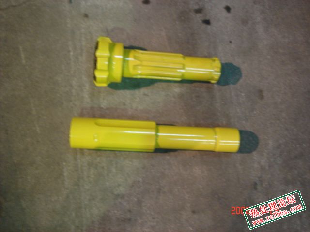

 楼主| 发表于 2008-2-22 16:03:49 | 显示全部楼层
不久将进行覆盖率测试
下一步将进行覆盖率测试,工件已经备好
其实这张照片是错误的,不能喷漆的方法来涂刷表面。
因为漆面很容易脱落。
可以喷着色剂。
