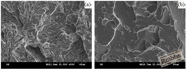

参考下面这两张图:
两个都是热作模具钢h13钢的淬、回火态V型室温冲击断口形貌,热处理工艺都是1030保温30分钟油淬+600回火两次,但原材料不同。我们是否可以通过这两张断口图片判断两钢存在晶粒尺寸的差异?另注:左边的断口对应的钢冲击韧性是右边的两倍。
