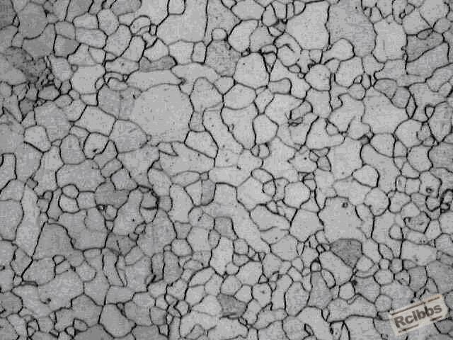

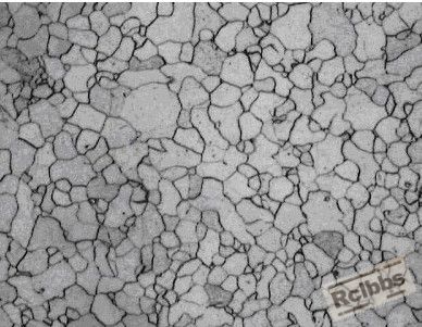

发表于 2013-3-25 11:03:00 | 显示全部楼层 |阅读模式
本人参加实验室能力验证的。有图有真相,虽然金相做了一段时间,但此时还是有点信心不足。特将照片分享给大家看看。我测出来是7.38级,平均截距24.75.请大家速度帮一下。谢谢啦

 楼主| 发表于 2013-3-25 11:05:08 | 显示全部楼层
个人认为这张图片还不如自己实验室照的照片好。而且这不知道算不算混晶了。大的大,小的小所以就怕自己判漏喽。

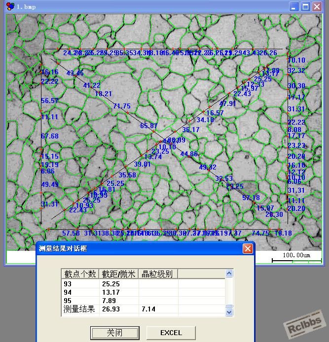

发表于 2013-3-25 20:21:18 | 显示全部楼层
7.1和我的7.14不是一样的吗?我什么显微镜都用,这个软件我自己编写的..
 楼主| 发表于 2013-3-25 12:51:29 | 显示全部楼层

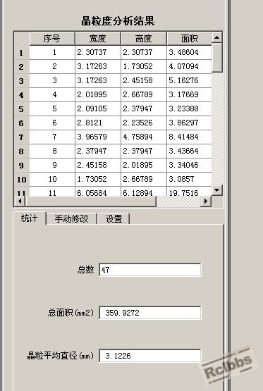

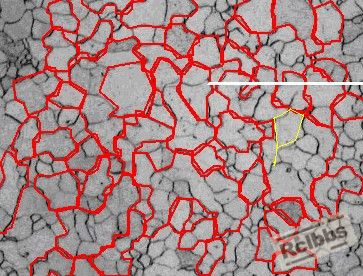

发表于 2013-3-25 13:18:50 | 显示全部楼层
我把你的图片 用软件随意测了一下 ,用轮廓法 ,没有识别出的晶粒需要手动识别出来 ,这里我没有做 ,只是大致测了一下  ,由于没有标定 是不准的
发表于 2013-3-25 13:20:08 | 显示全部楼层
这个是计算结果。。。。。。

发表于 2013-3-25 15:28:04 | 显示全部楼层
大概建了一下晶界,基本和你测的相同
 楼主| 发表于 2013-3-25 14:54:06 | 显示全部楼层
shmx17 发表于 2013-3-25 13:20
这个是计算结果。。。。。。
看不懂啊,还能请您解释一下啊。平均直径有这么大吗?三点几毫米?
 楼主| 发表于 2013-3-25 14:56:17 | 显示全部楼层
这个是计算结果。。。。。。
标尺在附件word里有的,图片应该是75X拍摄的。可能他们怕标尺对测量有影响的,尤其是软件分析吧。先谢谢你啊。
 楼主| 发表于 2013-3-25 12:50:16 | 显示全部楼层
MYG 发表于 2013-3-25 12:12
有图无标尺,就相当于有图无真相。
标尺在附件中有的,这张图是没有标尺的。
签到天数: 954 天
发表于 2013-3-25 12:12:22 | 显示全部楼层
有图无标尺,就相当于有图无真相。
