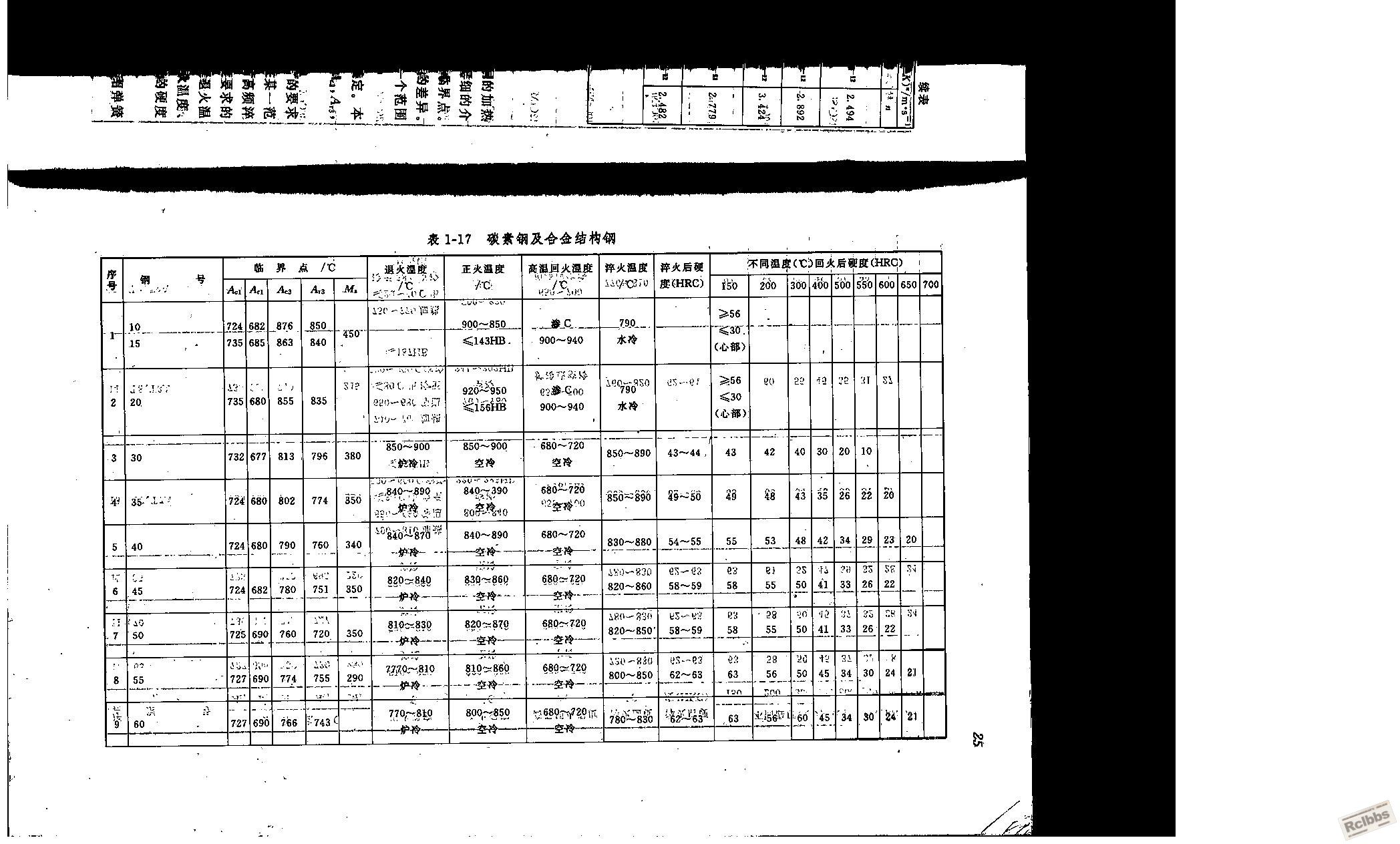

发表于 2013-4-1 09:34:10 | 显示全部楼层
看看下面附件对你是否有用,另外,到书店去买几本热工手册。
秋天的风 + 5 感谢上传!

发表于 2013-3-30 14:00:37 | 显示全部楼层
仅供参考
请教老乡的热处理问题.rar
6.62 KB, 下载次数: 448
回复内容,有些不理解
秋天的风 + 10 感谢上传!
