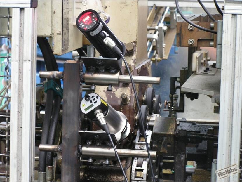

红外测温仪在受温度影响下的稳定性怎么样,是否可以介绍下

稳定性即重复精度,每款探头的重复精度都不一样的
例如有款元棒料工件要求加热温度970°±25°,适用哪款测温仪?能否介绍下
元棒料工件要求加热温度970°±25°,不知道棒料多大,一般情况下,可以选择雷泰的甚至是合资厂生产的都行,而对于温度的指标,最好使用温度控制,因为测温仪探头本身仅仅是测量温度,是不负责加热的温度偏差的。使用红外测温仪配合温度控制才能达到你的预期效果。当然,做到比你说的970°±25 更高的控制精度也是不难的。

要看距离远近呢,楼主。。。。。。

好像是镭泰比色测温仪,这个测温稳定性比较好的,我们之前用单色红外的,也是镭泰的,在线测温时温色变化太大,不停在在变色,用上双色的以后,显示的温度变化没有那个那么快,基本是个位数在变化了。

上图中黑色的是双色的,银色的是单色的
