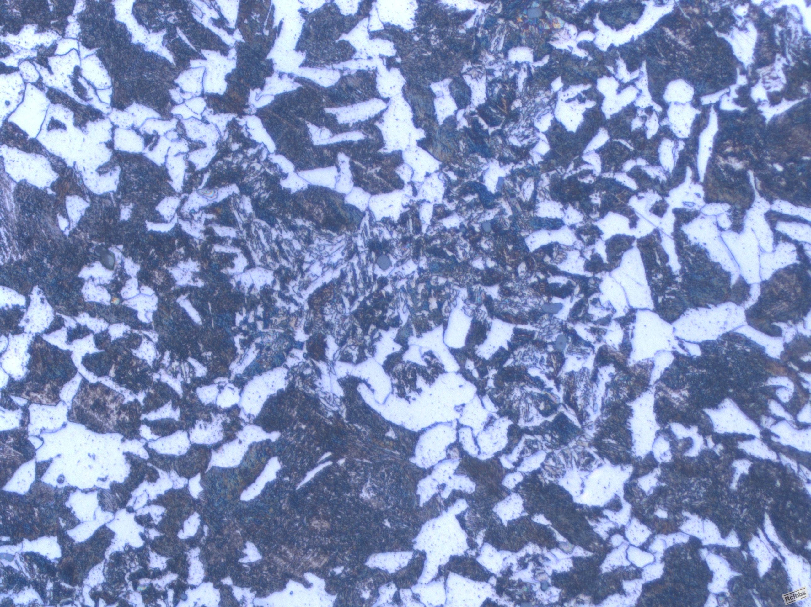

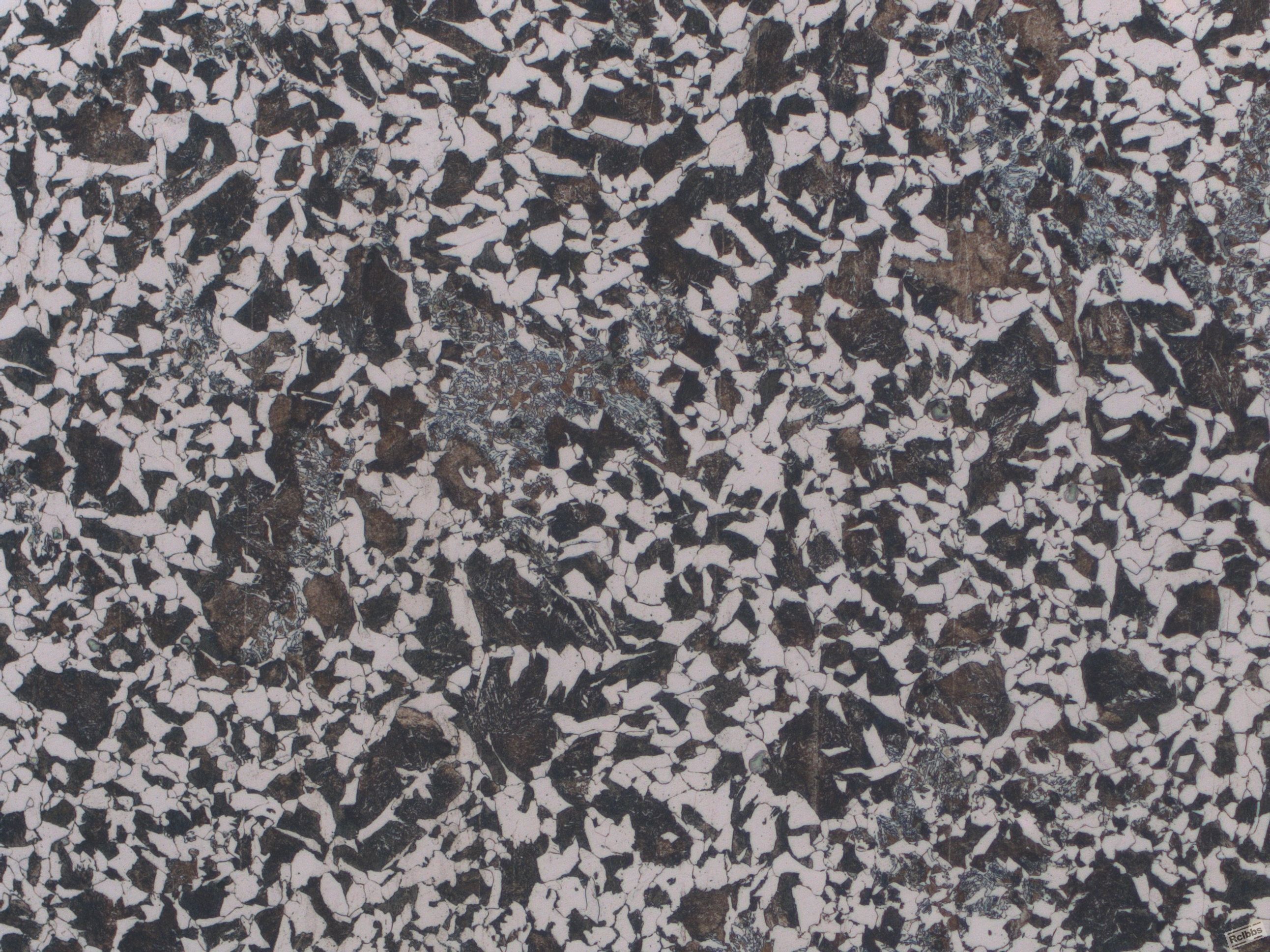

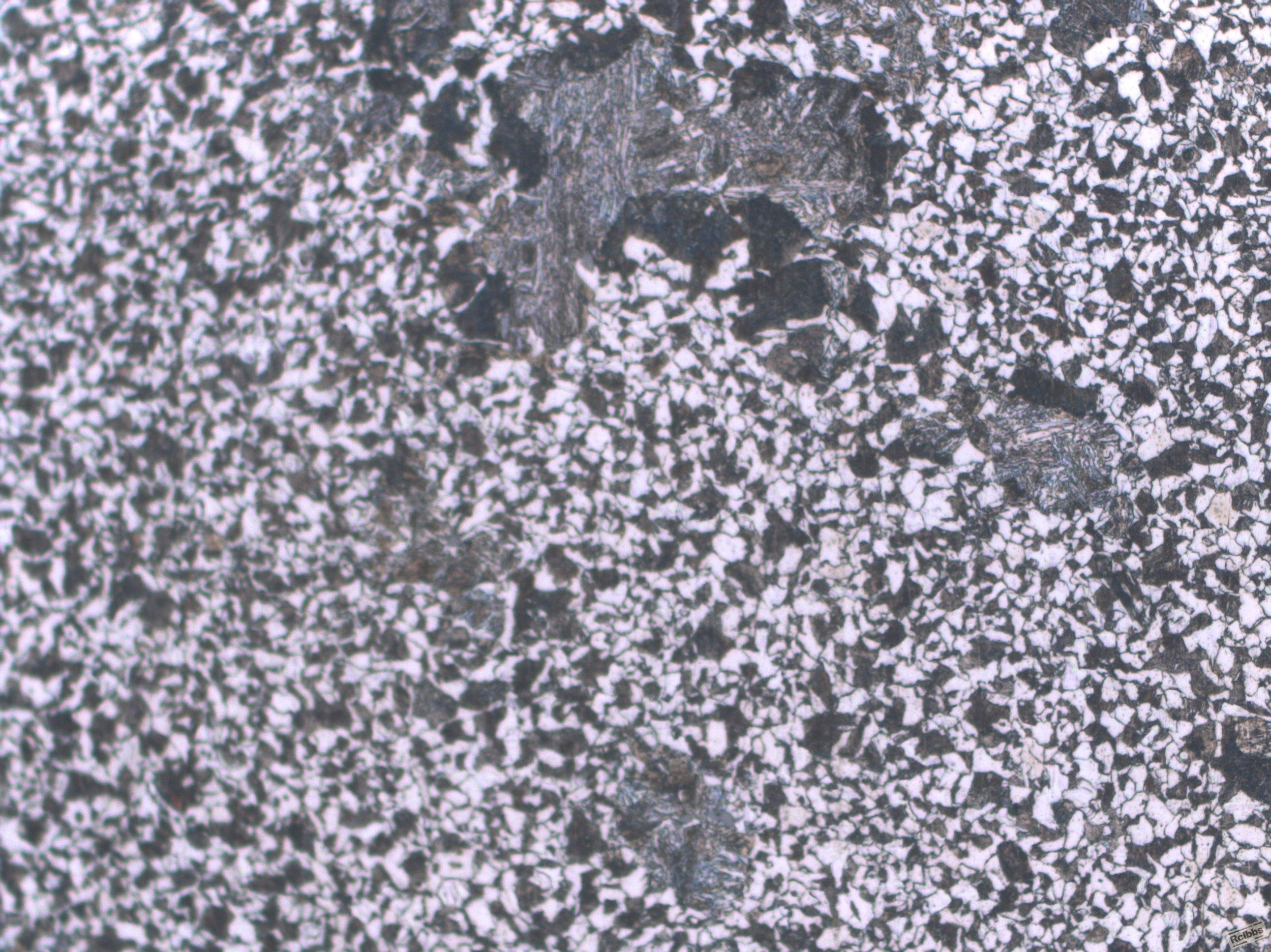

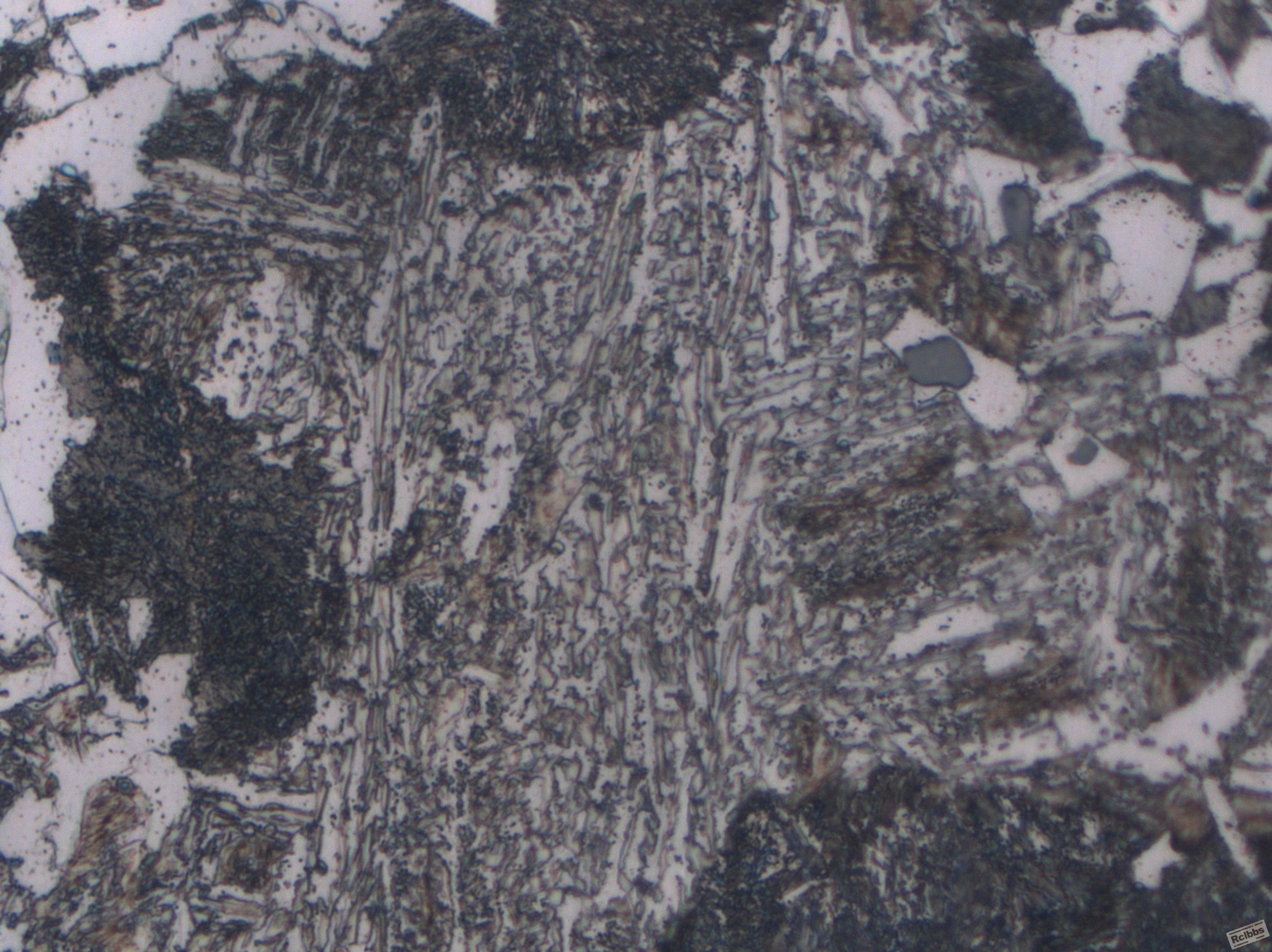

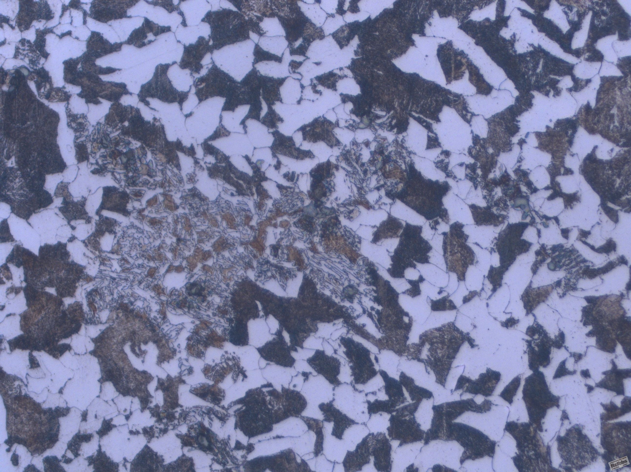

发表于 2013-3-29 14:20:44 | 显示全部楼层 |阅读模式
钢种是ZG25MnCrNi,正火温度920摄氏度,正火后风冷正火后应该得到的是珠光体+铁素体,最近出现如下组织,请大家看看是什么组织,是贝氏体吗?什么原因造成的,打光谱残余元素都不高,就是含有0.08%左右的Mo
 楼主| 发表于 2013-3-29 14:23:47 | 显示全部楼层
出现这种组织的冲击功很低,只有10几J,满足不了要求,重新正火也没消除掉,重新正火后冲击功也低
发表于 2013-3-29 14:34:31 | 显示全部楼层
是有贝氏体组织。还有针状铁素体呢。
成分有偏析,原始组织不均匀。
 楼主| 发表于 2013-3-29 14:39:10 | 显示全部楼层
这种情况以前都没有的,也没发现有什么异常,就有几炉钢是这样的,成分偏析的话,怎么其他的没有呢,浇注工艺和冶炼工艺都一样,有什么办法消除不?
发表于 2013-3-29 15:49:21 | 显示全部楼层
没错,是贝氏体组织。。。。。。。
发表于 2013-3-29 16:16:09 | 显示全部楼层
同意三楼观点,是由成分偏析引起的组织不均匀;
   从而热处理冷却时形成了贝氏体,甚至有少量的马氏体形成;造成机体连续性突变,冲击值极低的现象;一般来说,正火对成分偏析的作用不是很大;所以冲击功也咩有得到提升;
    建议楼主采用扩散退火+正火+正火的方法对产品重新热处理,应该还能够补救。
签到天数: 72 天
发表于 2013-3-29 16:21:01 | 显示全部楼层
贝氏体里面还含有马氏体。
 楼主| 发表于 2013-3-29 16:52:02 | 显示全部楼层
那成分偏析又是怎么造成的呢?找到根源才好解决问题,以前没出现过这种情况,夹杂物控制还可以的,难道是Mo造成的吗?
