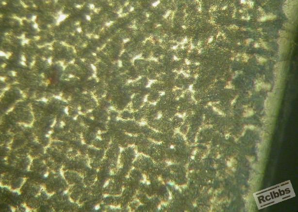

发表于 2013-4-3 15:07:56 | 显示全部楼层
我感觉象是表面完全脱碳了,
发表于 2013-4-4 08:19:44 | 显示全部楼层
如果在镶嵌时无保护的话,我分析是否在磨样的时候边边处与内部不是一个平面,所以在观察时边边处有光的散射呢?
签到天数: 299 天
 楼主| 发表于 2013-4-4 08:11:25 | 显示全部楼层
ljlccy 发表于 2013-4-1 18:55
看起来不太像是脱碳哦,更像是原始组织呢。楼主能在图片中标示下具体的位置么?
图片右侧白亮层。
签到天数: 299 天
 楼主| 发表于 2013-4-4 08:12:02 | 显示全部楼层
bwg11 发表于 2013-4-3 20:50
LZ您在制样的时候,样品周边有保护吗?
您是指镶嵌吗?
没有。
发表于 2013-4-5 14:07:22 | 显示全部楼层
像铸态组织,表面的是氧化层
发表于 2013-4-2 08:40:23 | 显示全部楼层
高倍下再看看就知道了
签到天数: 75 天
发表于 2013-4-2 08:38:05 | 显示全部楼层
白层应该是脱碳层。不知道有没有经过热处理,碳化物很严重。
签到天数: 144 天
发表于 2013-4-2 08:23:30 | 显示全部楼层
是不是脱碳,LZ直接打一下白亮组织的显微硬度便知啦!
发表于 2013-4-1 18:55:33 | 显示全部楼层
发表于 2013-4-1 17:22:37 | 显示全部楼层
leeyoung007 发表于 2013-4-1 17:02
典型的脱碳!!!!!!!!
请问您是如何看出来是脱碳层的?
签到天数: 72 天
发表于 2013-4-1 17:02:42 | 显示全部楼层
典型的脱碳!!!!!!!!
签到天数: 116 天
发表于 2013-4-1 16:47:44 | 显示全部楼层
是脱碳,不过以前见的脱碳都是在渗碳层表面或者中间,您这个怎么这样?就算表面磨掉也不行啊~~有加工余量么
签到天数: 299 天
发表于 2013-4-1 16:43:55 | 显示全部楼层 |阅读模式
H13精铸件,100倍
大家认为白亮层是如何形成的?是脱碳层吗?
签到天数: 301 天
发表于 2013-4-4 14:24:52 | 显示全部楼层
你可以打下显微硬度,应该是全脱碳层 ,光学镜放大500倍,组织更清楚
发表于 2013-4-4 08:56:09 | 显示全部楼层
    铁碳平衡图是我们分析相结构的基本理论依据,金相是初步判断的手段,维氏硬度和光谱成份分析则是定案的铁证。把铁证拿出来,大家就明白了。
    期望分析到底,让同行都得到提高。
签到天数: 94 天
发表于 2013-4-3 16:04:18 | 显示全部楼层
不是脱碳层,像铸态组织
发表于 2013-4-3 20:50:08 | 显示全部楼层
LZ您在制样的时候,样品周边有保护吗?
发表于 2013-4-4 00:36:15 | 显示全部楼层
应该是脱碳层,铸造过程中产生的
发表于 2013-4-5 21:45:28 | 显示全部楼层
渗氮渗硼也是白亮层哦。。。
签到天数: 8 天
发表于 2013-4-5 19:49:35 | 显示全部楼层
不是脱碳
什么叫【白亮层】啊???请不要总是把发白的就叫白亮层好不?你自己不懂却引导别人叫白亮层,只有【氮化】的产品才讲【白亮层】哦。
GMT+8, 2026-11-4 07:32 , Processed in 0.037070 second(s), 27 queries .
