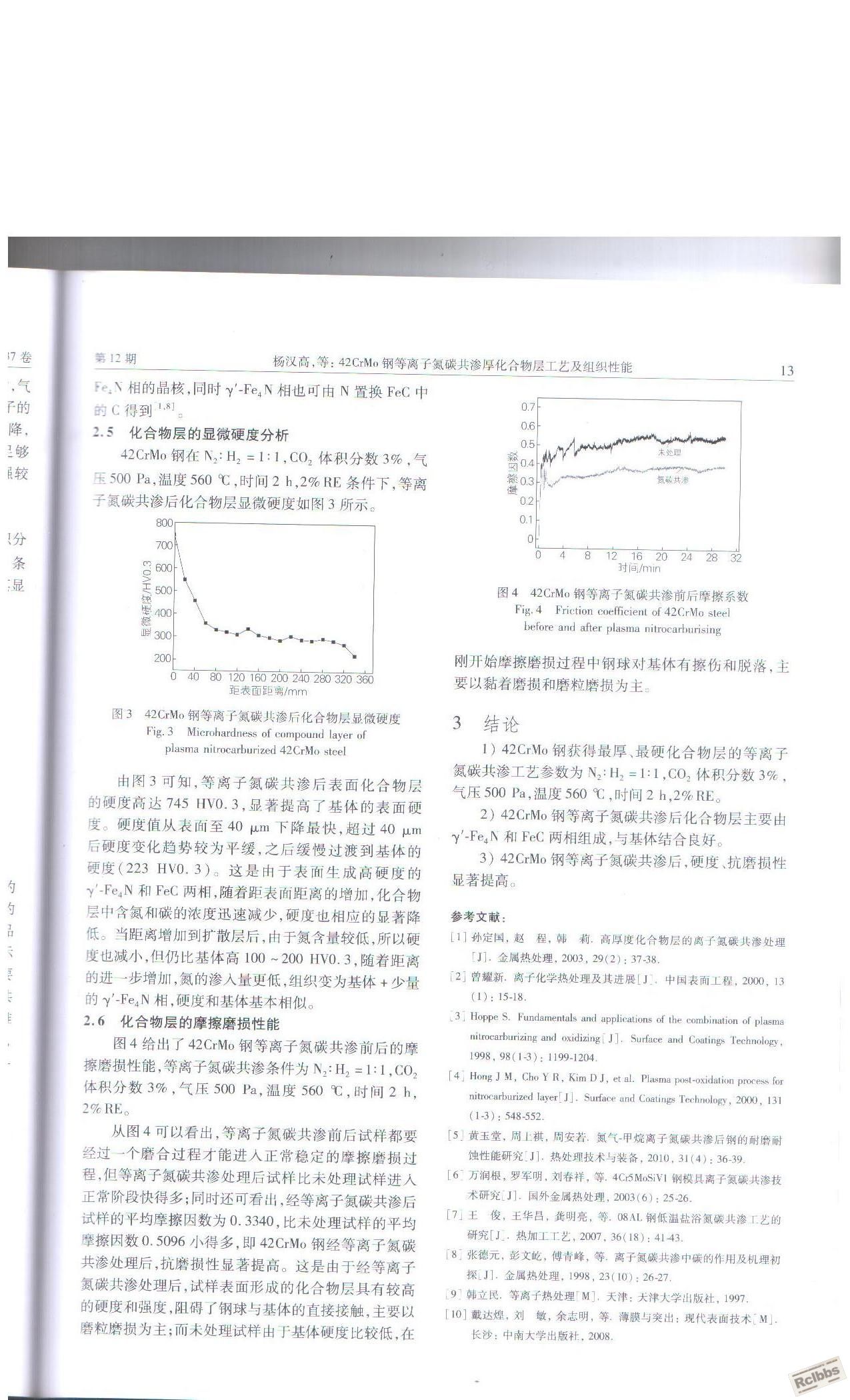

今天在《金属热处理》2012-12期看到的文章,觉得图3有问题,大家有什么看法?

图3可以确定有问题,因为下方的说明中是以40微米为界阐述硬度变化规律,因此横坐标的单位应该是微米而不是毫米。另外其实下方的文字也有一定问题。
