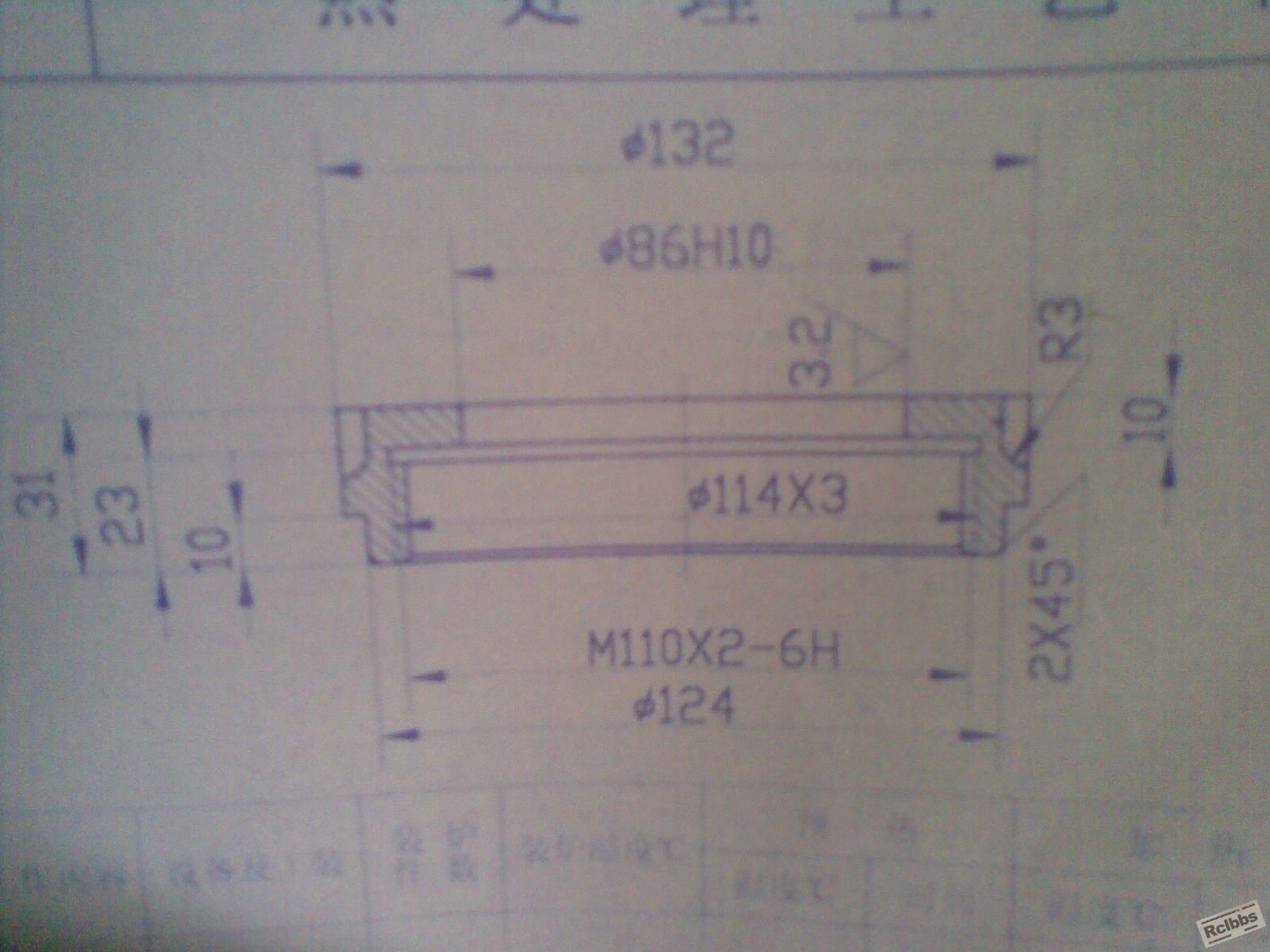

此种形状45钢螺套,硬度要求为35-45HRC,热处理设备为盐浴炉,热处理工艺为 淬火 加热820度6min 先盐水冷1-1.5s 后油冷 回火 350度 2h 工件单独用铁丝吊挂 零件间隙大于10mm,经常在端面产生裂纹 有时螺纹处也产生裂纹,大家看看有没有更好的热处理办法。
 楼主| 发表于 2013-4-5 22:27:16 | 显示全部楼层
这个是图 第一次传图.

加热820度6min ?------再短些,到温即淬!
再,盐水加温到50度左右使用!
发表于 2013-4-7 13:57:32 | 显示全部楼层
貌似螺纹淬火要求比较高,冷速较大....缓缓淬火介质吧  盐水 冷速很大的 很容易裂纹  试试有机的介质吧

油冷也不是硬度完全淬不上 有时候能淬上 有时候淬不上 而且油淬之后工件变形方向与先水后油不同 导致装配难度增大
后来本想先调质后机加 但是此材料要求35-45的硬度 毛坯调质即使达到35-45HRC 也给后续机加造成很大麻烦 所以这个问题真的很头疼

在盐水淬火时,温度控制不当,螺纹容易产生裂纹

端面和螺纹处都易产生裂纹 李兄没有好的办法吗?帮小弟一下

提高一下盐水温度,试试。

你零件很薄
不适宜用盐水冷吧
冷速太快
容易开裂
可以用水来冷却吧
是不是硬度就能符合要求

该零件貌似材料改用40Cr.网带炉快速淬火油调质太爽了。45#材料太杂了。实在要用。建议用10%以上NANO2溶液不容易开裂。均匀性也好。不足是淬火硬度只有50左右。

亚温淬火,可以保证合格。

采用亚温淬火,肯定能够保证你的产品质量的要求,。这样的话,在两相区内淬火变形也很小

楼主这个产品对热处理者是很有意思的。
材料45#,硬度要求是HRC35-45。如果是我在生产现场的话,也许利用余热回火,很快就能达到硬度值的要求,同时又避免淬火应力过大而开裂。
只是需要注意两点:
1、45#钢成分控制相对要稳定,最好确定相对国标窄一点的含碳量范围;
2、批量淬火初期,要小量工艺尝试。

我建议用网带炉做,绝对没问题!45钢40到45的都能做的好。

我们这里做这种45钢做得太多了,网带炉淬PAG

直接用油淬火,温度稍微提高一点,空气当中冷却造成你硬度淬不上

解决方案:1.重新选择冷却介质,如饱和硝盐水或PAG淬火液
2.从图纸所示,该工件的有效截面10mm,为45钢危险淬裂尺寸范围内,建议采用780的亚温加热淬火。
从以上两点着手后,工件出现问题的几率很小。
以上意见仅供参考。
