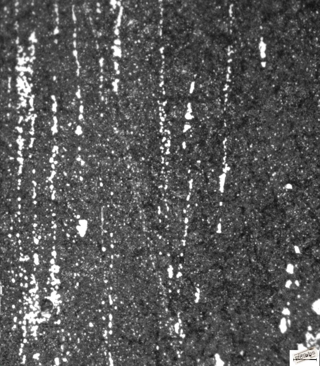

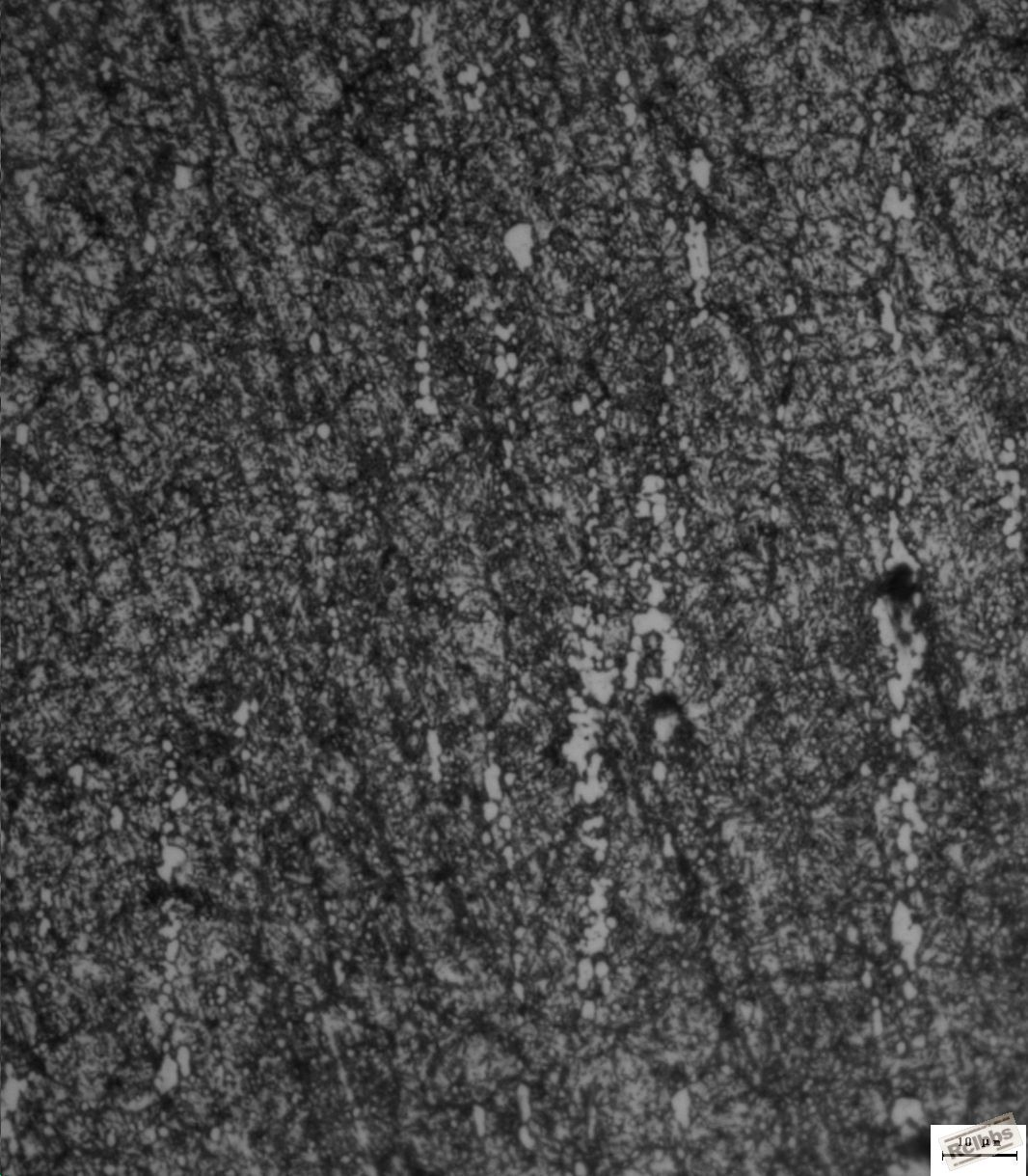

 楼主| 发表于 2013-4-9 11:09:04 | 显示全部楼层
重新制了样,请各位前辈帮忙看看~~~
回火马氏体+白色带状分布的共晶碳化物,碳化物不均匀度能评几级?
100X
500X

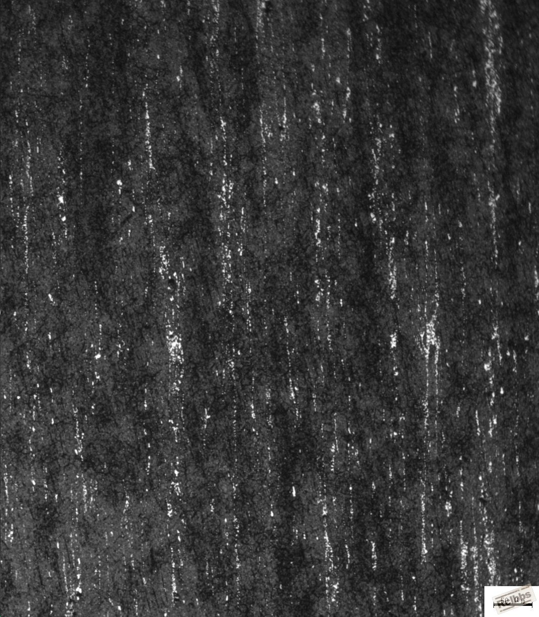

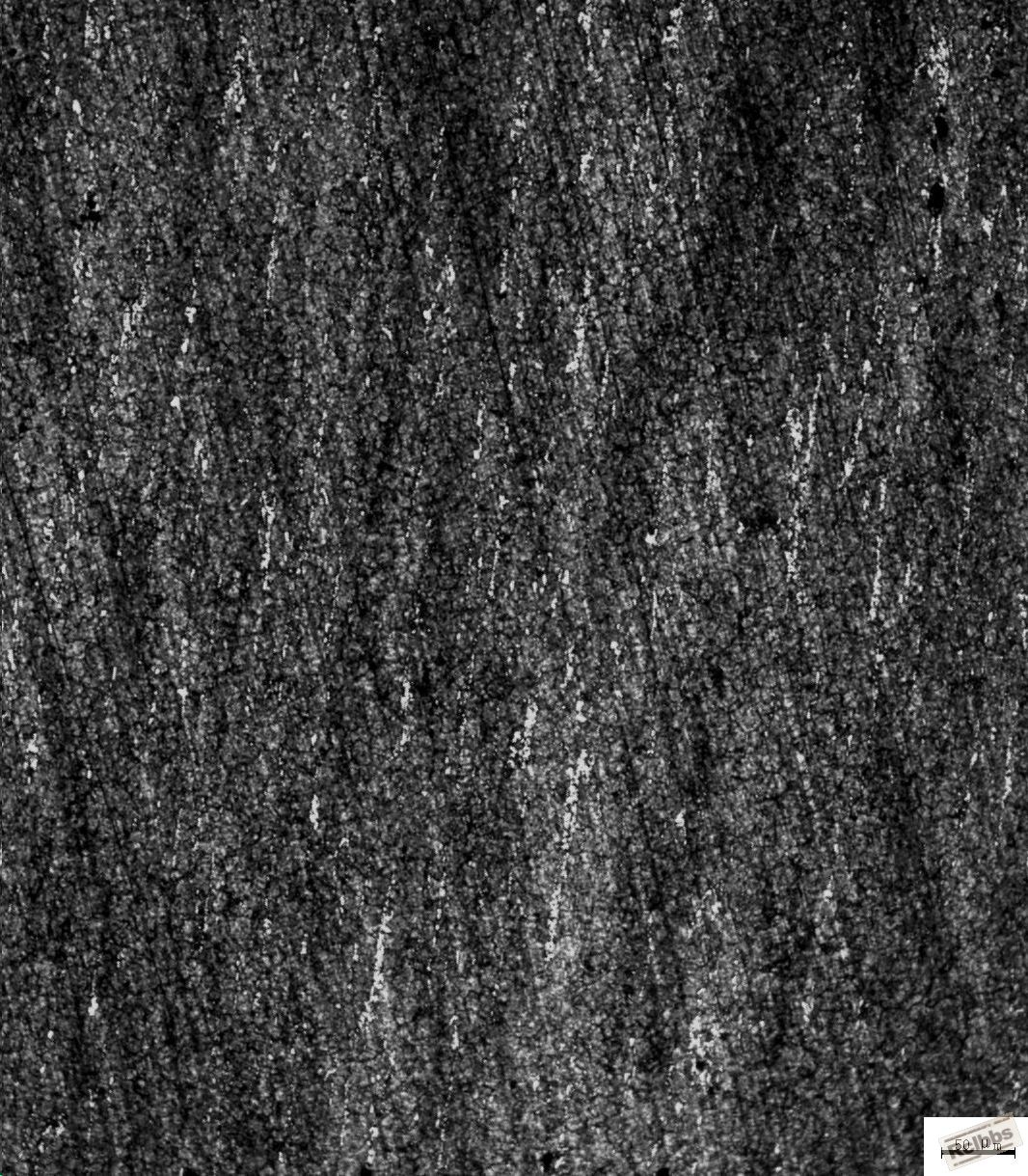

发表于 2013-4-8 21:02:06 | 显示全部楼层
再腐蚀十几秒碳化物就更清晰了,否则就是回火不良。
对W9而言,这样的碳化物应该不错了
签到天数: 521 天
发表于 2013-4-8 19:14:59 | 显示全部楼层
制样水平不高啊!你的炭化物怎么是带状,不是过热了吧?如果是我们公司,这样的产品是不合格的.

发表于 2013-4-8 17:07:34 | 显示全部楼层 |阅读模式
样品处理得不好!~~~
牌号:W9Mo3Cr4V
硬度:HRC65
共晶碳化物带状分布能评几级?组织正常吗?
