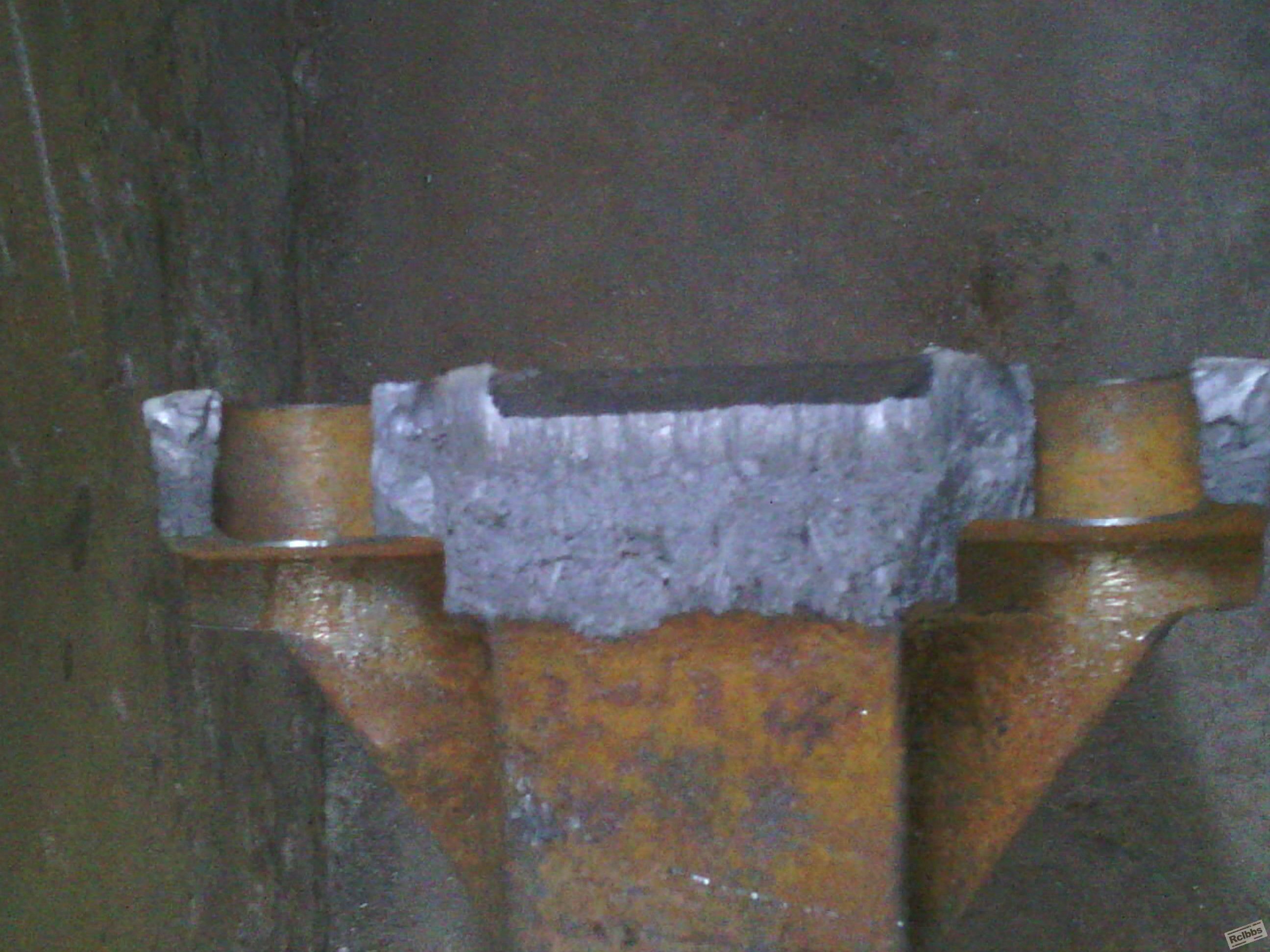

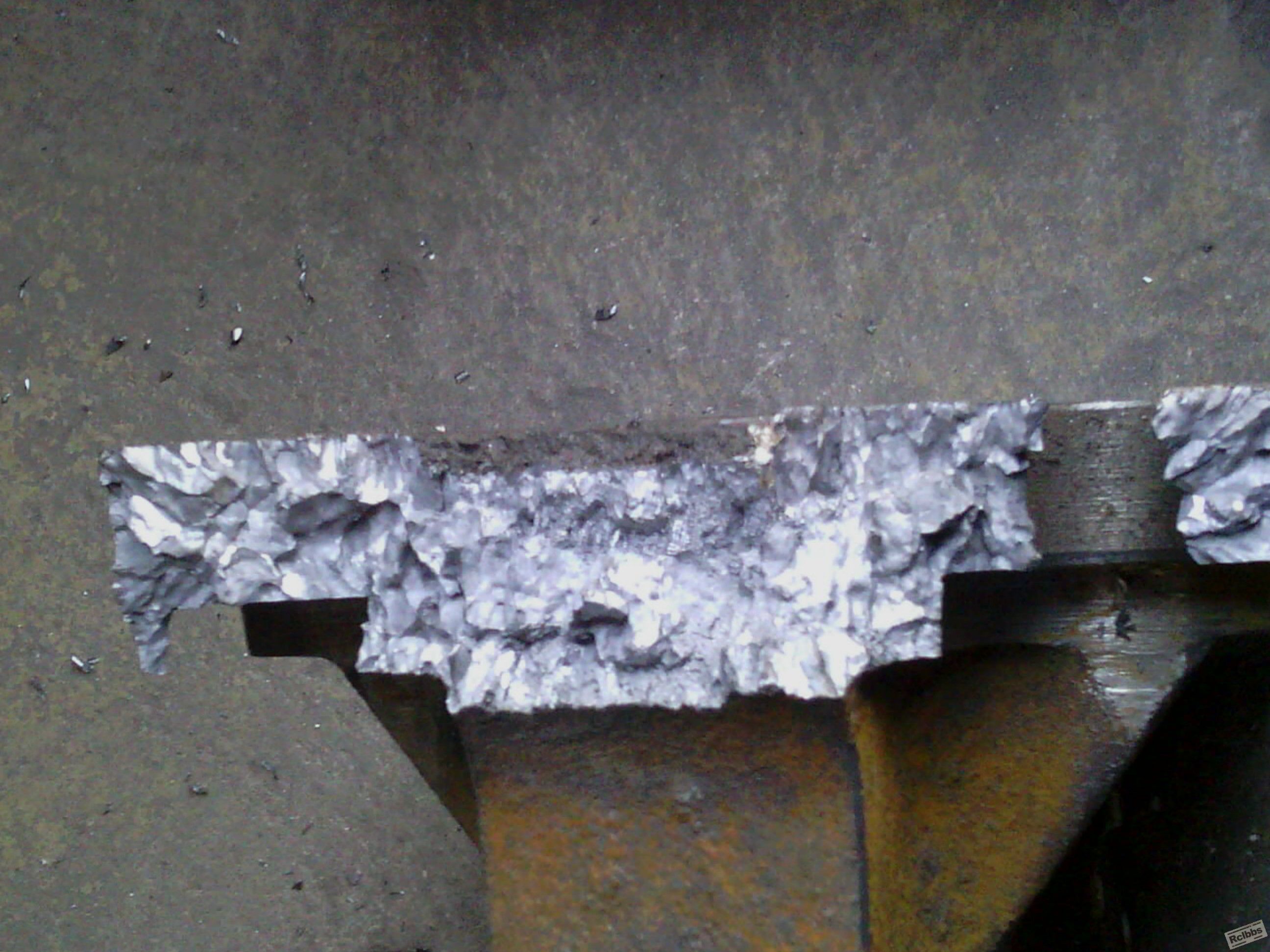

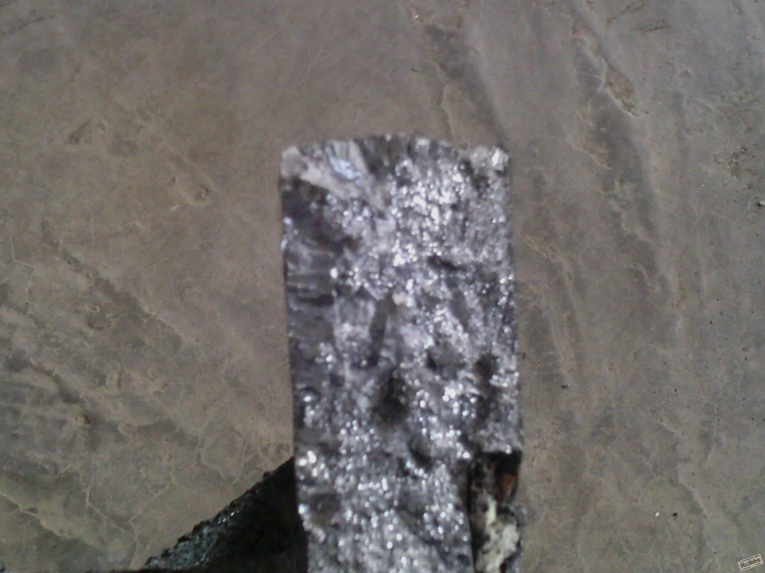

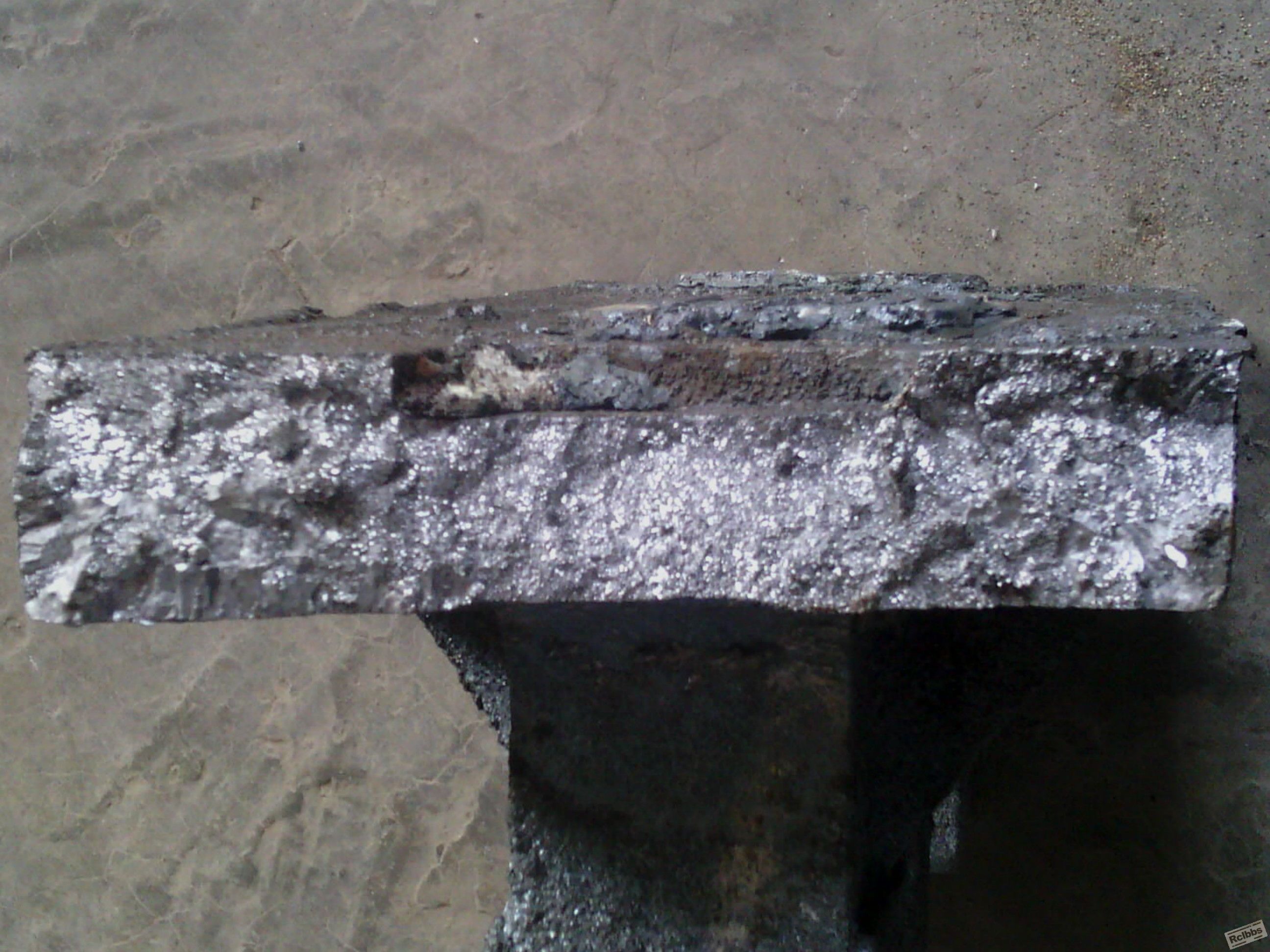

发表于 2013-4-11 16:26:47 | 显示全部楼层 |阅读模式
    我公司生产的40Cr材质支座最近批量出现断裂,造成大量损失!由于现在技术力量薄弱,找不到根本原因,希望各位能够指点,谢谢!断口图片已发。
    调质后断茬极为粗大的那件化学成分C 0.44  Si 0.3  Mn0.81 S 0.013 Cr 0.94  熔炼出炉温度1610-1620
    调质工艺:840保温200分钟,水冷30分钟,530回火300分钟
    铸态的断口边角处也有冰糖状的颗粒,但是调质过后的特别严重,几乎布满了截面,有的是四周分布一圈,中心部位较为正常。
    由于金相设备较为简陋,无法拍照,不能上传金相图片了。
    我想请问大家这种情况是怎么产生的,怎样避免,已经产生的有补救措施吗?
    感激不尽!!!
发表于 2013-4-12 10:12:09 | 显示全部楼层
建议把工件工件的详细尺寸和热处理工艺放上来,你说的太简单了,无从下手分析。
发表于 2013-4-12 10:22:25 | 显示全部楼层
沿晶断口,又是铸件,应与铸造的粗大晶粒有关,最有可能是粗大网状F,建议进行正火,消除网状F,细化晶粒,然后再淬火
发表于 2013-4-12 10:35:16 | 显示全部楼层
金相是必须有的啊,看看具体组织,然后你的热处理工艺,就单单的看这几幅图片,很难下结论啊。
发表于 2013-4-12 11:10:30 | 显示全部楼层
从你描述的问题看,工艺流程以及工艺都有问题。照片也看不出明显的裂纹源,应该是脆断。同意15楼意见
发表于 2013-4-12 11:19:46 | 显示全部楼层
这个东西用40Cr铸造
然后在热处理
不出问题才怪
强烈建议
如果不需要力学性能
换成其它铸钢材料
如果需要力学性能
采用40Cr锻造后正火处理
然后在进行调质处理使用
如果需要详细的原因
必须有金相及其它支撑才能分析出
只靠这些不清楚的断口
谁都分析不出原因来
不是大家不帮你啊
是帮不了
