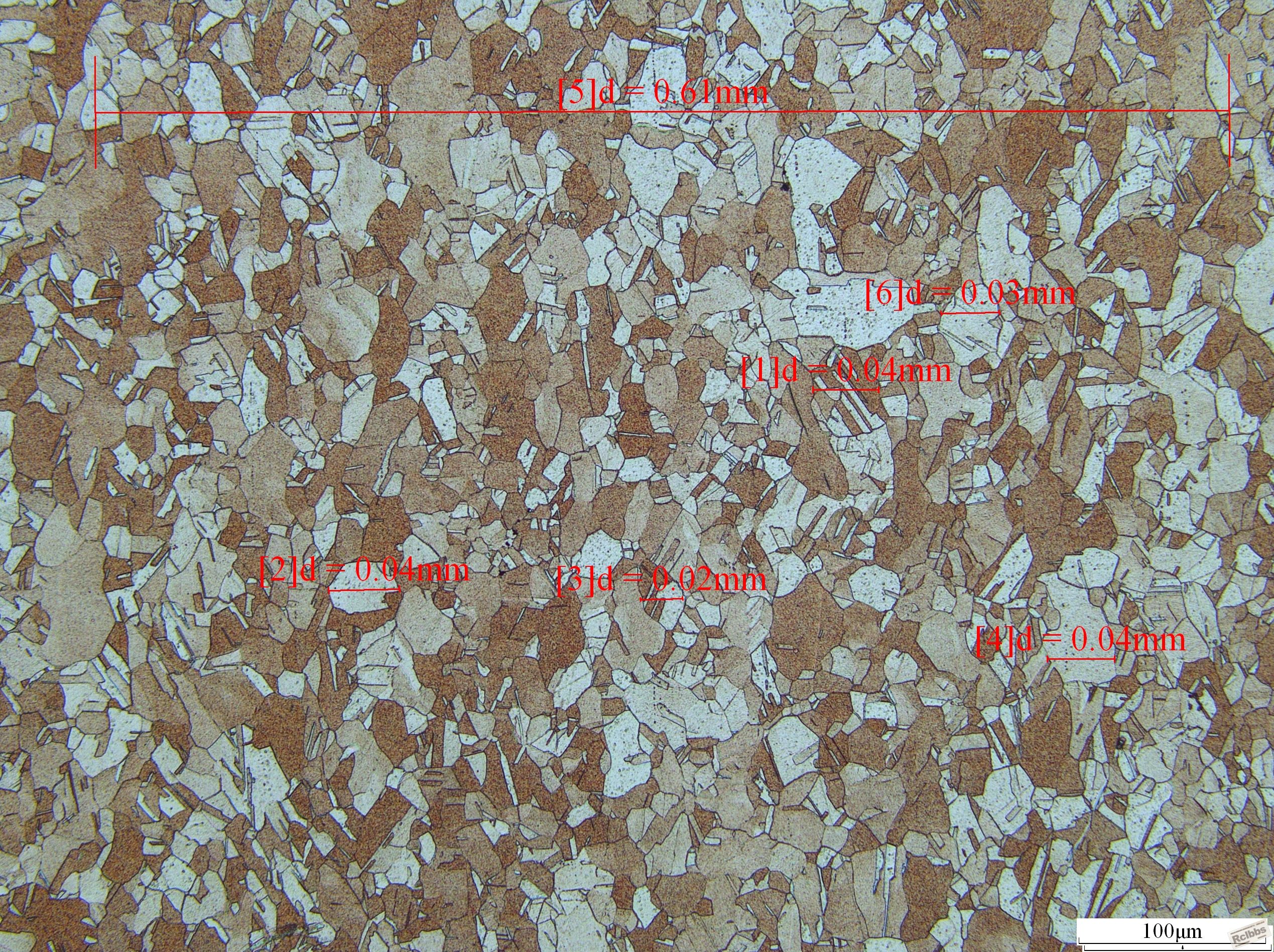

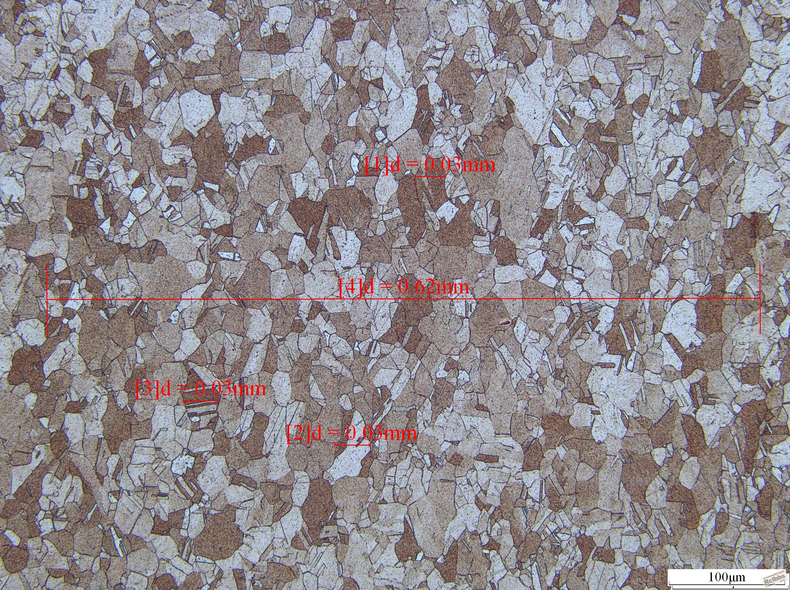

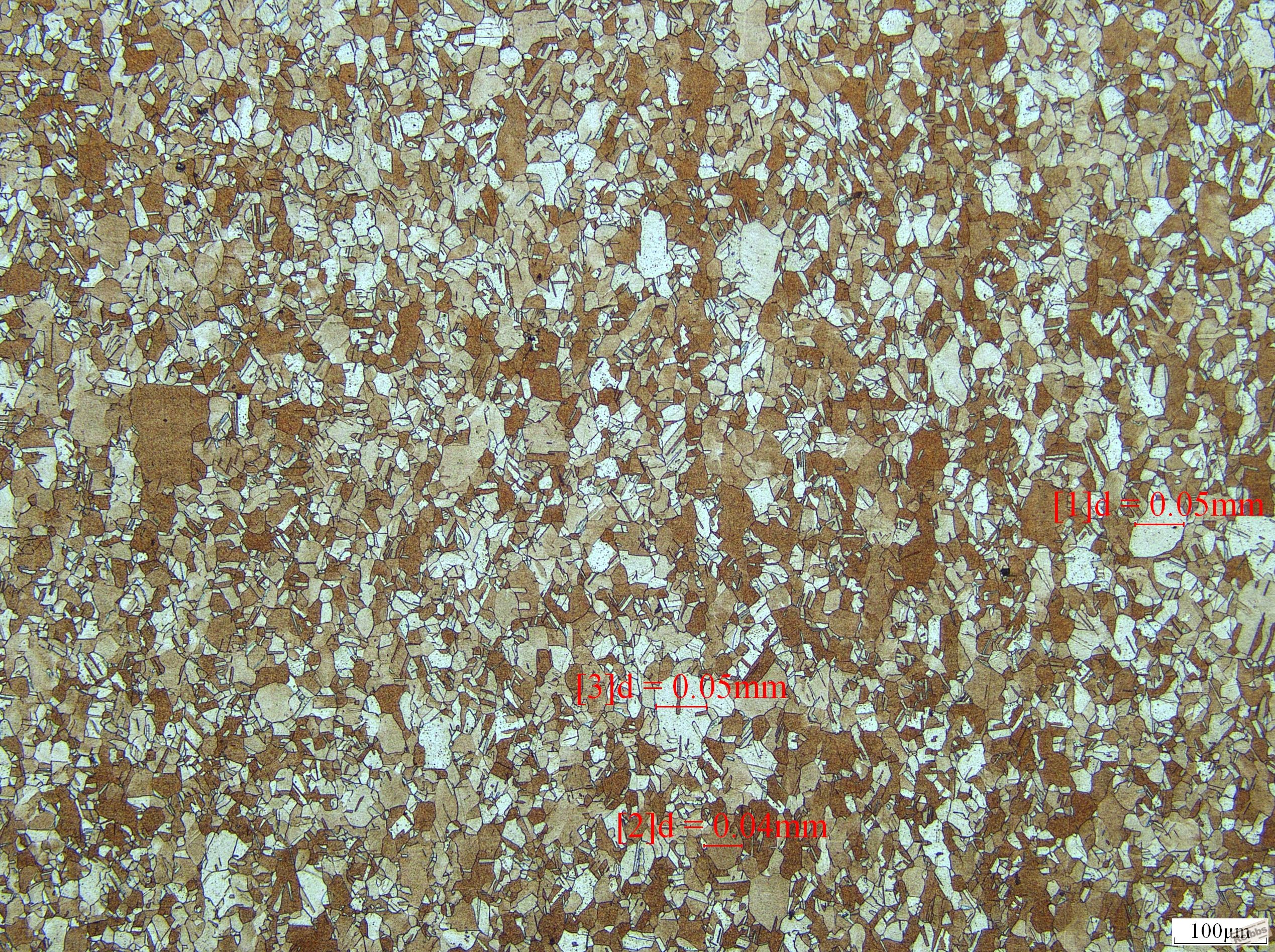

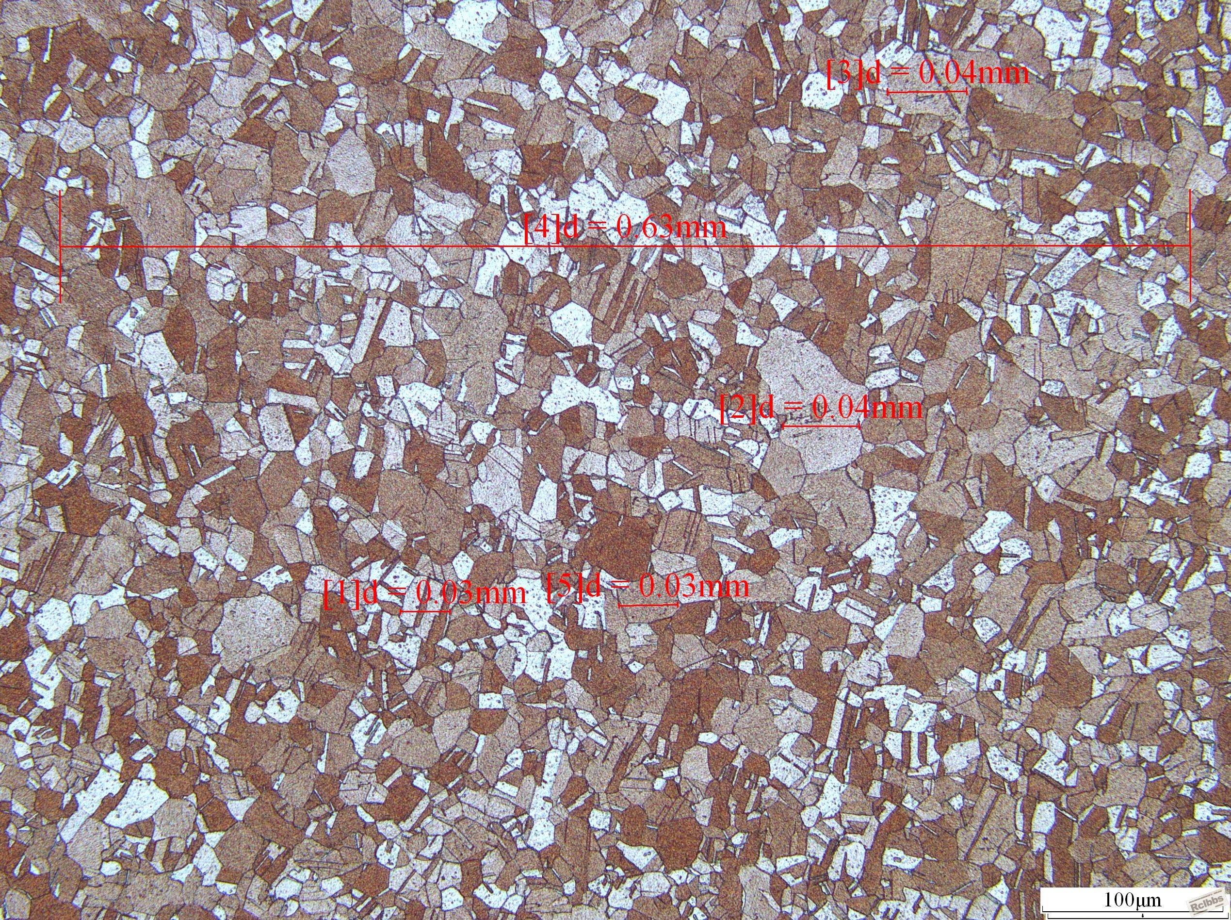

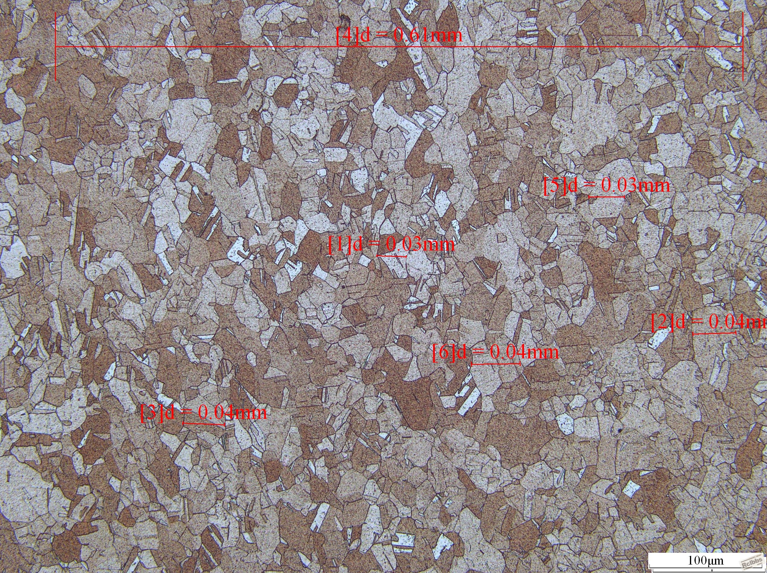

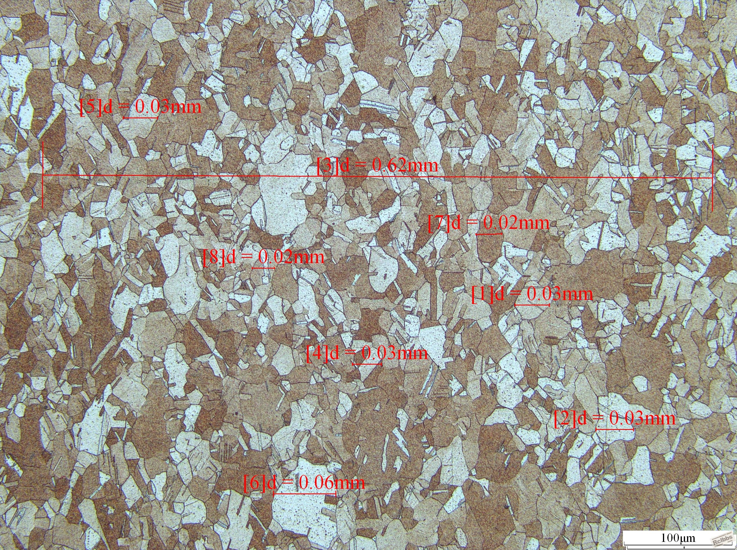

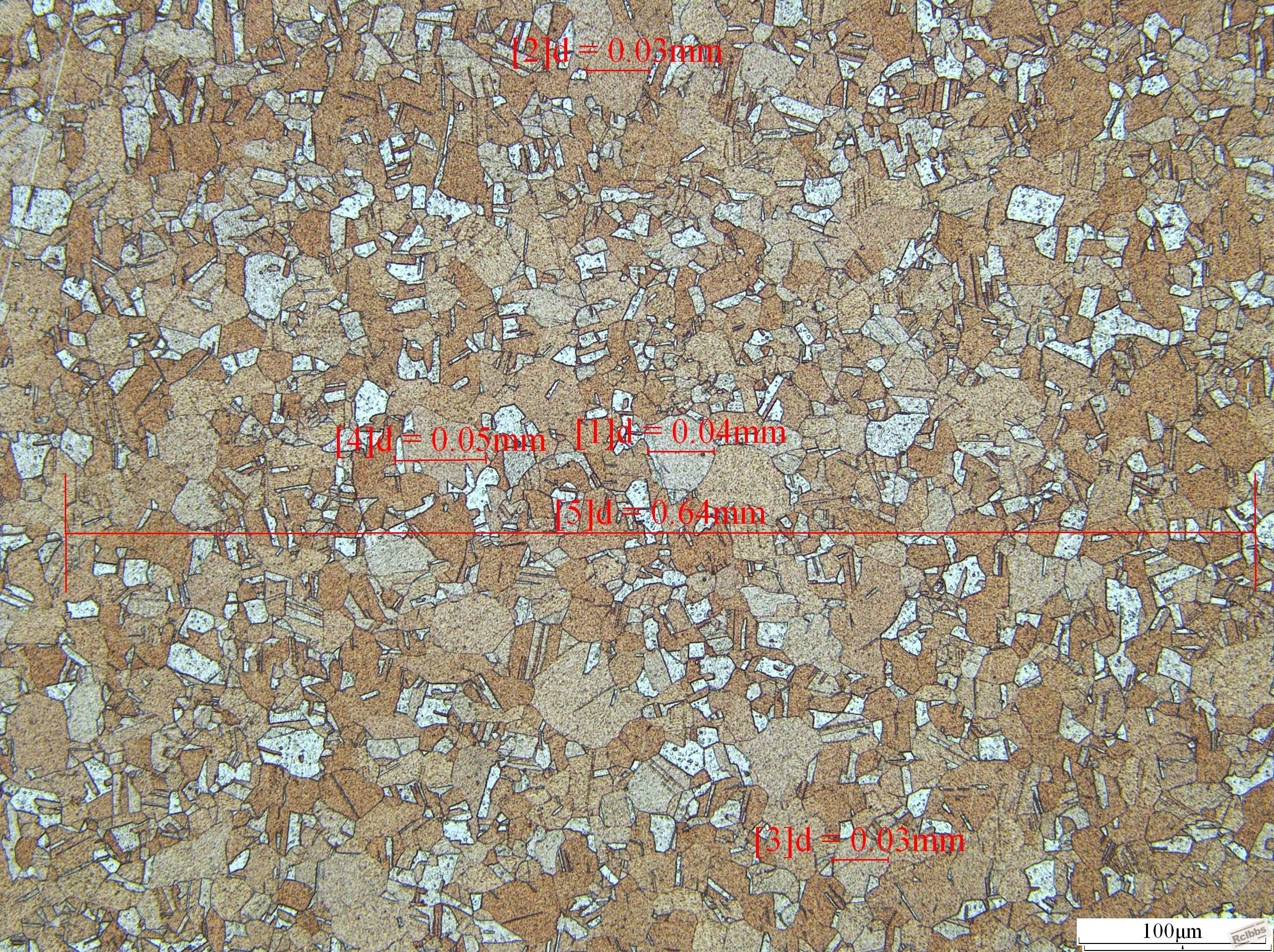

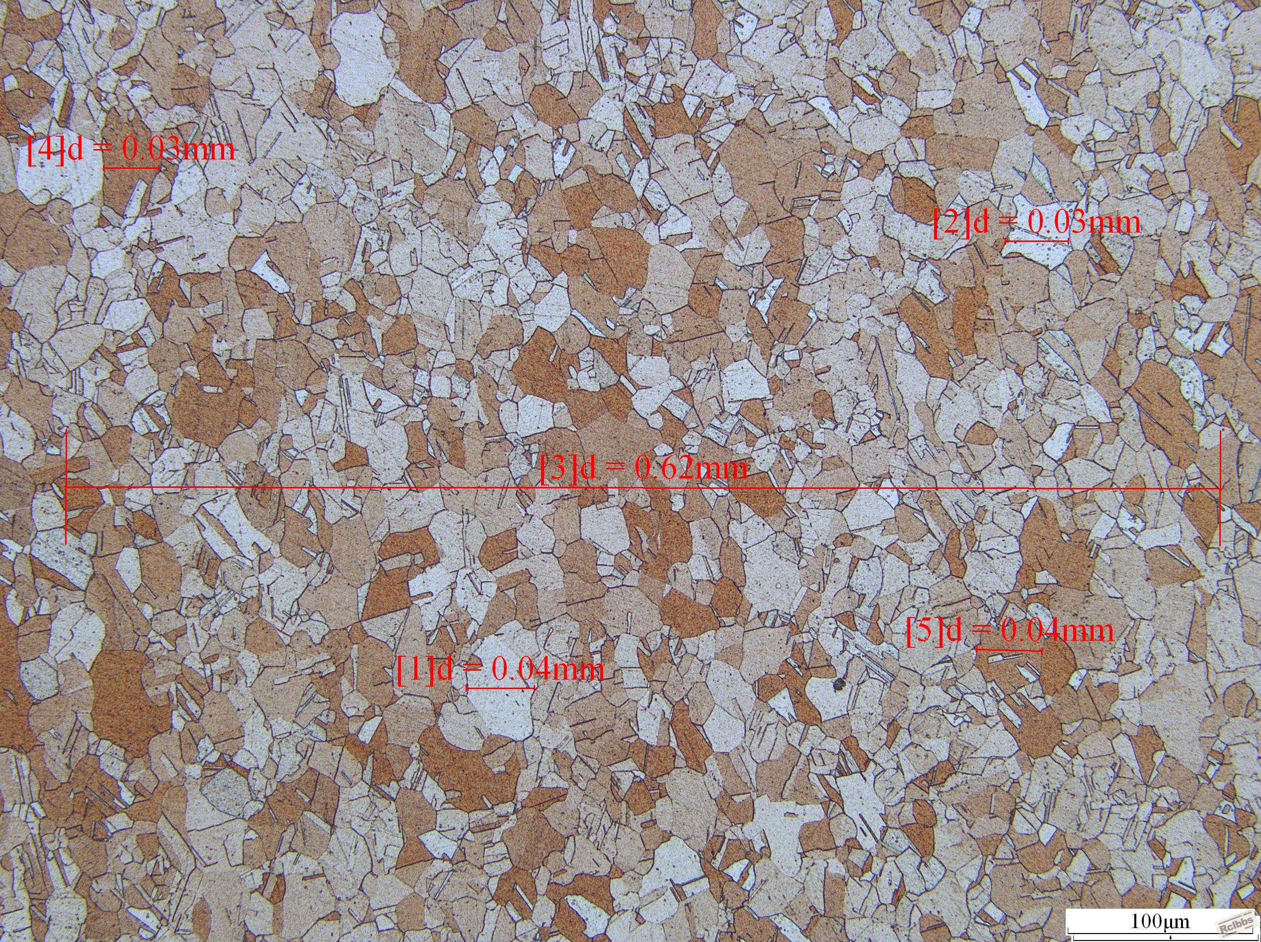

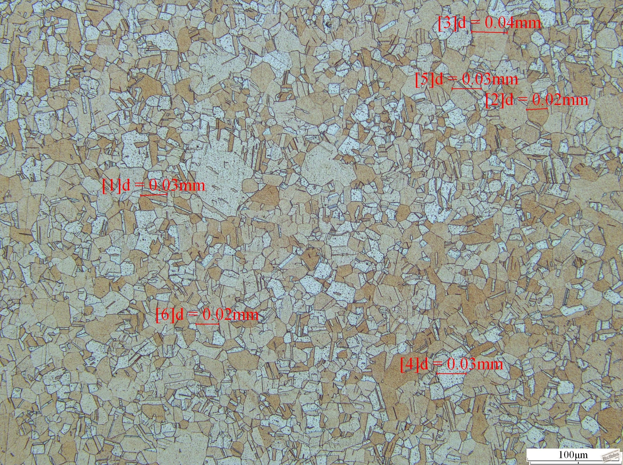

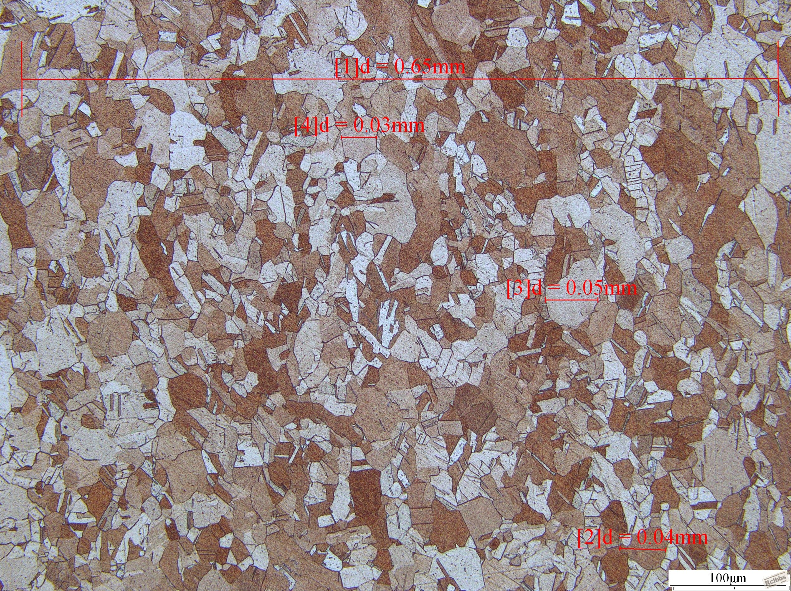

TU2的晶粒测定,真实完整显示晶粒轮廓为第一目标,但我无论怎么努力,都无法像钢材那样,将晶粒无争议的显示。铜晶粒辨认有争议,合格与不合格之间,根本无法定论。
200x1纵向0.04.JPG 200x法向0。035.JPG 200x横向0。04.JPG 200x纵向0。030.JPG 200x横向0。03.JPG 100x纵向.JPG 200x法向0。03.JPG 200x横向0。030.JPG 200x纵向0。03.JPG 200x法向0。035.JPG 也许

紫铜的晶粒度不是有国家评级标准吗?  对于你们的材料根据用途不同  晶粒合格与否的级别也不同 ,标准采用对比法,这个就是要看完整个截面的组织后  ,与标准图片对比 ,测量的方法的时候 建议用轮廓法  就是把这个视场里的晶粒数出来 算出平均直径   这个要用软件来操作的
发表于 2013-4-19 15:36:28 | 显示全部楼层
晶界挺清晰的  你这个是退火组织么?
