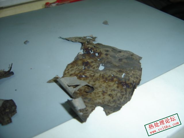

我们的工件(如图1)新爱协林多用炉中渗碳后在后室内降至870℃出炉,然后立即入高回炉缓冷。
再进行机加工后入旧多用炉880℃保温30分钟淬火。
现淬火低回后发现氧化严重,(还如图1)。

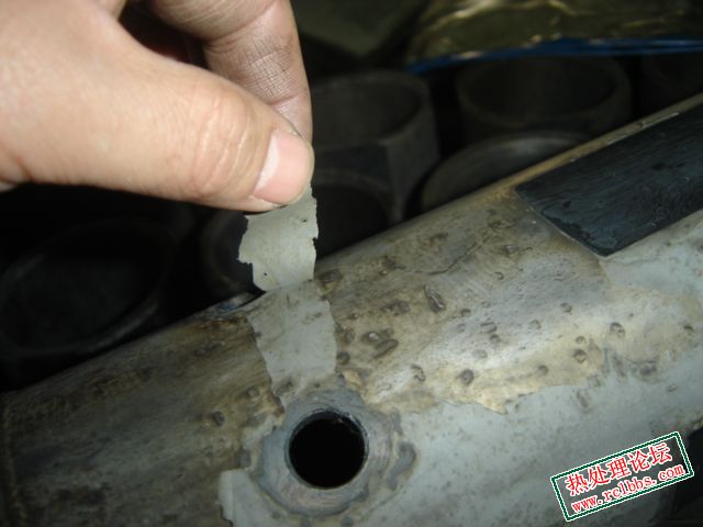

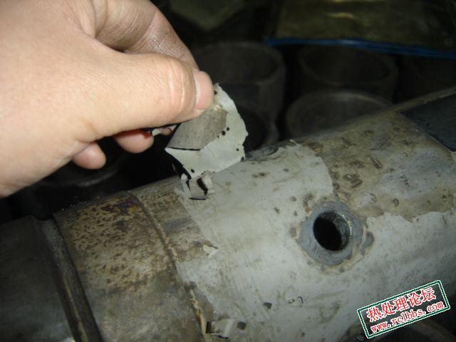

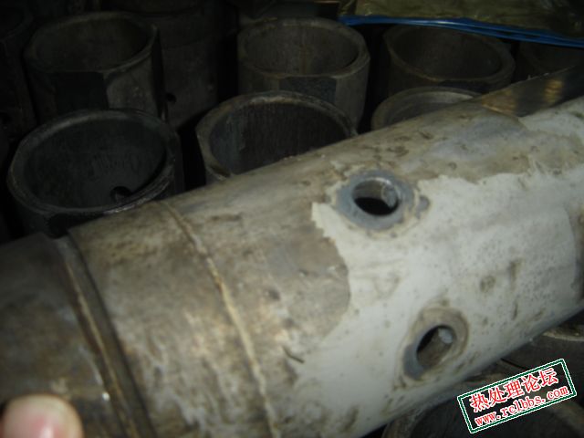

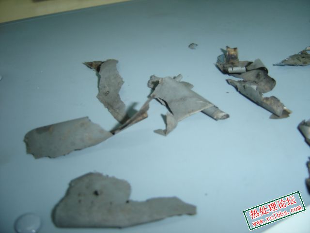

氧化皮薄而致密,有韧性,能成片地撕起来(如图2、3、4、5),且氧化皮可被磁铁吸起来。
请大家帮忙分析该氧化皮的成因及形成阶段,以便预防和消除。

渗碳后在后室内降至870℃出炉,然后立即入高回炉缓冷,出现在这个过程。
签到天数: 679 天
发表于 2008-2-17 10:44:23 | 显示全部楼层
渗碳后在后室内降至870℃出炉,然后立即入高回炉缓冷。就是在这一时期产生的氧化皮.
可以降到更低的温度再出炉如700℃,但最好炉有缓冷装置.可以再高回的炉中通保护气体如氮气,甲醇.出炉温度尽量低于300℃.
签到天数: 334 天
 楼主| 发表于 2008-2-17 11:10:20 | 显示全部楼层
我也同意楼上两位的解释,而且氧化皮应为Fe3O4,它产生的温度符合这一阶段。

氧化部位是否出现在机加工以后的面,假如不是应该是在室内降至870时所氧化.
签到天数: 334 天
 楼主| 发表于 2008-2-17 21:37:36 | 显示全部楼层
应该不算太厚吧,渗碳后加工的部位明显没这么多。看来缓冷过程该控制了?最近连续5、6批了。

根据我的经验,应该是炉子漏气造成的,我们实际遇到过几次,都是炉内卡滞,氮气吹扫后开维护门处理,发现淬火出来的工件表面不是灰色,是淡黄色,经回火后成片剥落,相比较来说,处理故障时直接拉出来的工件,暴露在空气中自然降温倒不会出现剥落,仅仅颜色发黑而已,二次淬火后与正常工件一样.
我们后来分析认为,开维护门时炉内还原性气氛浓度很低,大量的氧气进入,一直维持在850-890度的强氧化温度,所以氧化才会很严重,相比较直接拉出来的,虽然氧气量大,但很快就避开了强氧化的温度,所以氧化不会如此严重,查一下吧.

此氧化皮为FeO而Fe3O4。前者可以成片状,后者不能;前者的形成温度在520以上,后者在200以下。所以正确认定氧化的性质可以帮助我们判定问题产生的原因。
在铁氧状态图上可以找到根据。
据此我认为9回答可靠性高。

相同的氧化皮情况。我们设备在故障需要停炉维修(机械动作不能动)时,冷却下来的产品就这个样子。根据你的工艺来看,问题出在回火冷却前。
