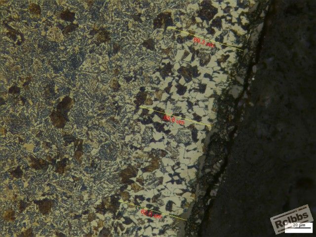

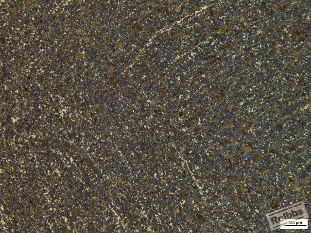

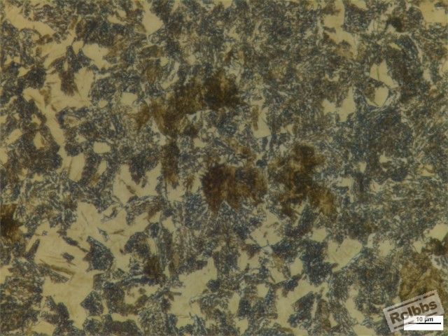

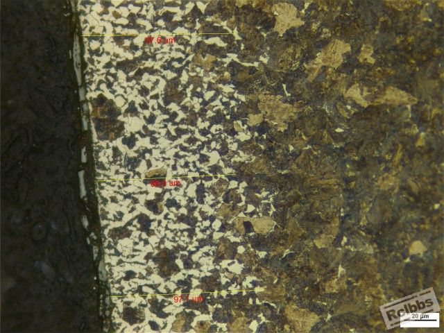

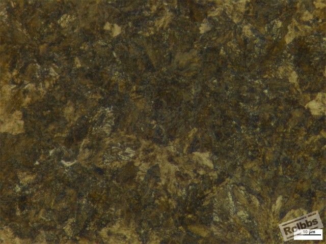

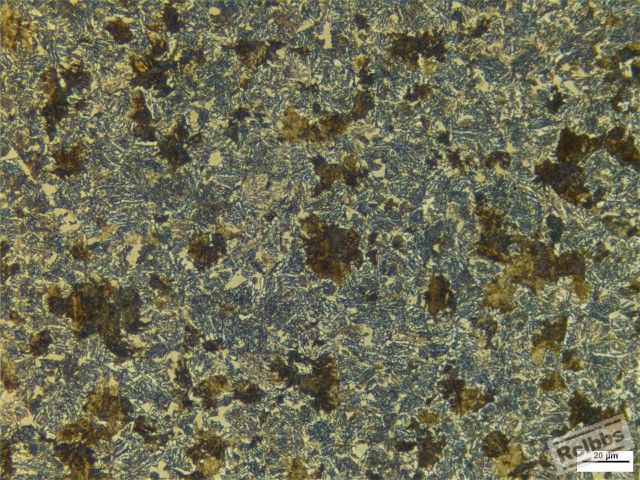

100x~2.jpg 100x 500x.jpg 500x表面 500x-1.jpg 500x心部 1000x.jpg 1000x心部(前面为出现异常的样) 500x~1.jpg 500x边 1000x~1.jpg 1000x心部(和以往一样的样)材料都是55Cr3,热扎态。做金相时发现前面一个有点异常,是不是出现马氏体了?硬度40HRC左右。后面一个是和以前一样,也是55Cr3的。组织是珠光体,几乎未出现铁素体。大家帮我看看前面问题样是什么组织。我就搞不懂,你说冷却快造成硬度高,那为什么会出现铁素体了?难道是之前缓慢冷却,出现了铁素体,之后为了让其快速冷却采用了冷却介质造成的??

那个黄色的斑很想我见过的高频过度区组织。

热轧态的组织的话,个人认为:是不是操作过程中开始自然冷却的速度太慢,形成了典型的铁素体,为了增加冷却速度,让其快速冷却,又进行风冷了,这个过程工人在操作过程中很容易犯的错误!
签到天数: 72 天
发表于 2013-4-15 08:58:02 | 显示全部楼层
异常试样组织:铁素体+贝氏体+细珠光体+黄块马氏体。

粒状贝氏体+细珠光体+铁素体。----------------------------------

表面是脱碳层,铁素体+屈氏体。青色是粒状贝氏体,黑色是屈氏体,黄色是马氏体+残余奥氏体。打下显微硬度就知道是不是了。
