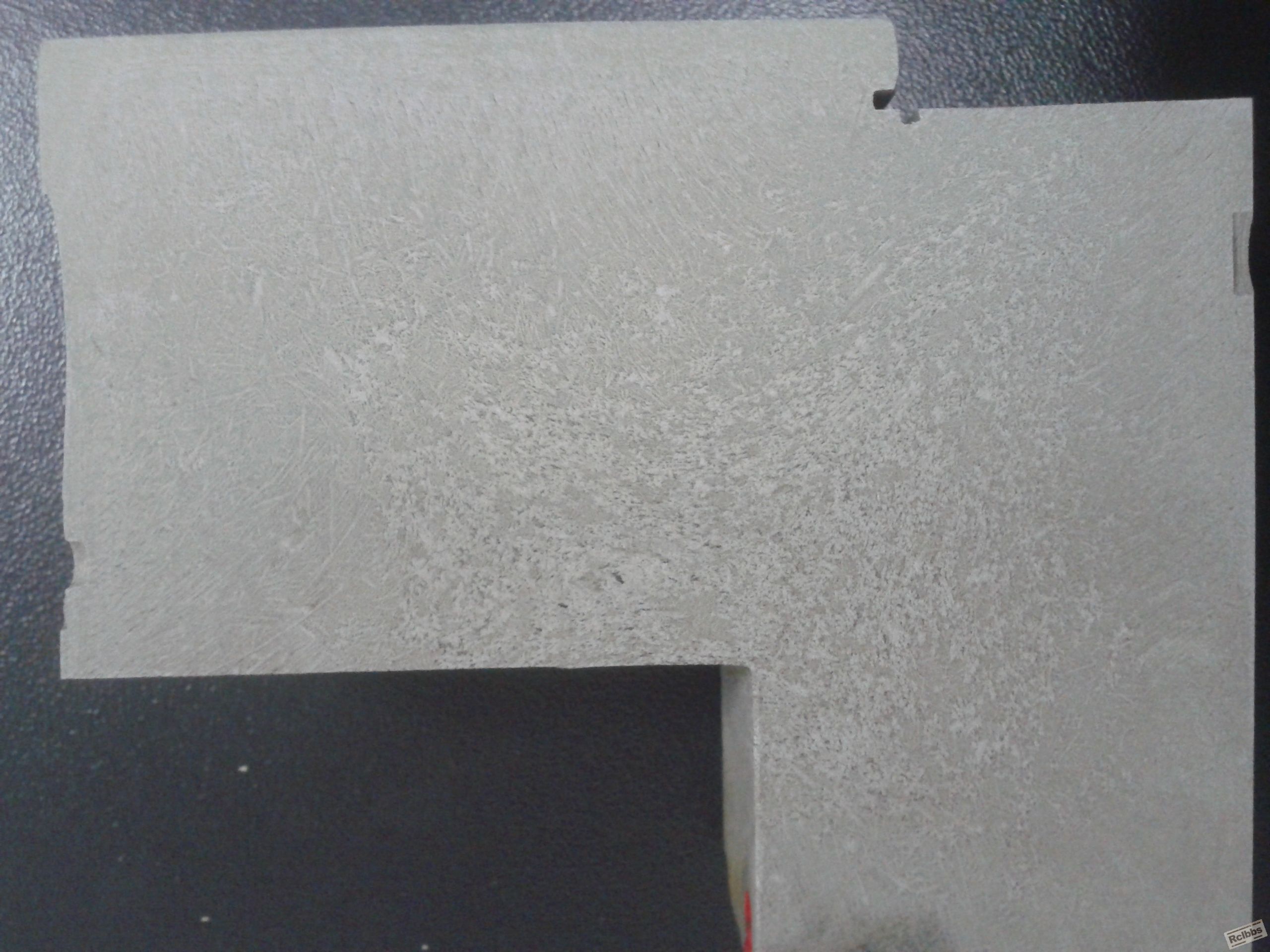

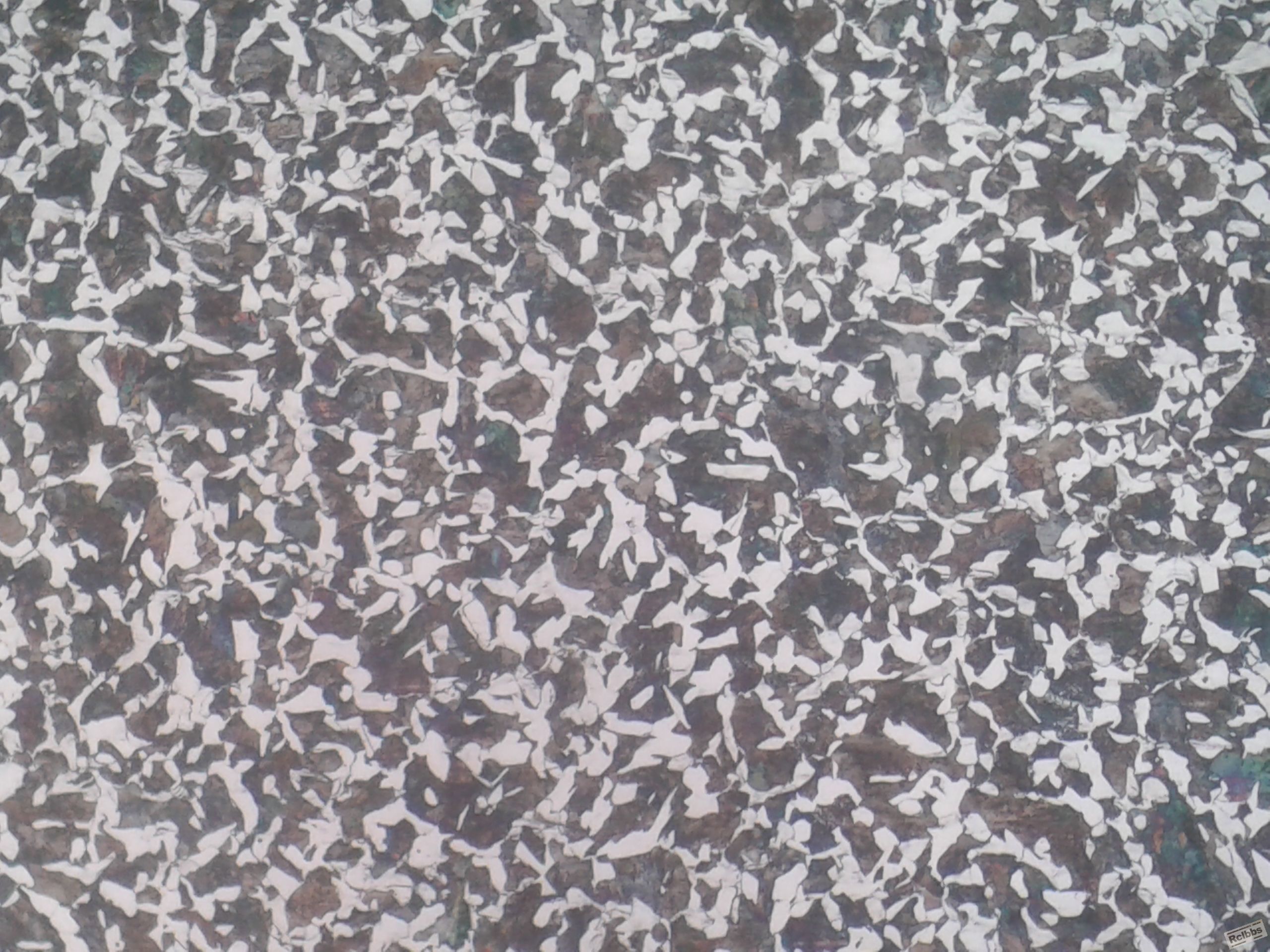

鉴别此45钢为锻造还是铸造组织
发表于 2013-4-18 22:47:39 | 显示全部楼层 |阅读模式
50HCL-H2O,80度10分钟
50HCL-H2O,80度10分钟
100倍
100倍
请大家帮我鉴别此组织为锻钢还是铸钢
材料:45钢。
发表于 2013-9-3 15:38:28 | 显示全部楼层
这就是锻造组织,不要犹豫了。
回复 顶 1 踩 0
发表于 2013-4-20 14:59:06 | 显示全部楼层
首先,组织很清晰也很均匀,看不出有被锻打的组织,锻打后一般晶粒会被拉长。
发表于 2013-4-29 19:53:17 | 显示全部楼层
我也是认同2楼的朋友观点。
发表于 2013-4-30 20:44:18 | 显示全部楼层
锻造过的。 宏观流线比较清晰。
发表于 2013-5-1 20:44:10 | 显示全部楼层
偏向于锻造组织
因为组织比较均匀,应当是经过热处理的
发表于 2013-6-25 19:35:48 | 显示全部楼层
要是不确定经过热处理,可以打个硬度。要是想知道是不是经过锻造可以多抛光几个面进行观察,组织带状或者非金属夹杂都是确定是否经过锻造的证据。
发表于 2013-8-12 11:31:14 | 显示全部楼层
铸造组织,看不到纤维装组织或晶粒的分布
发表于 2013-8-13 19:18:45 | 显示全部楼层
有可能是锻造后正火组织
 楼主| 发表于 2013-12-29 11:42:04 | 显示全部楼层
询问厂家以后,材质为铸造,经过轻微锻打的状态;谢谢大家
发表于 2013-9-25 13:37:45 | 显示全部楼层
组织比较均匀,同意8楼的观点
发表于 2014-1-26 16:29:58 | 显示全部楼层
有轻微锻打,那还是锻造过的哦。。。。
