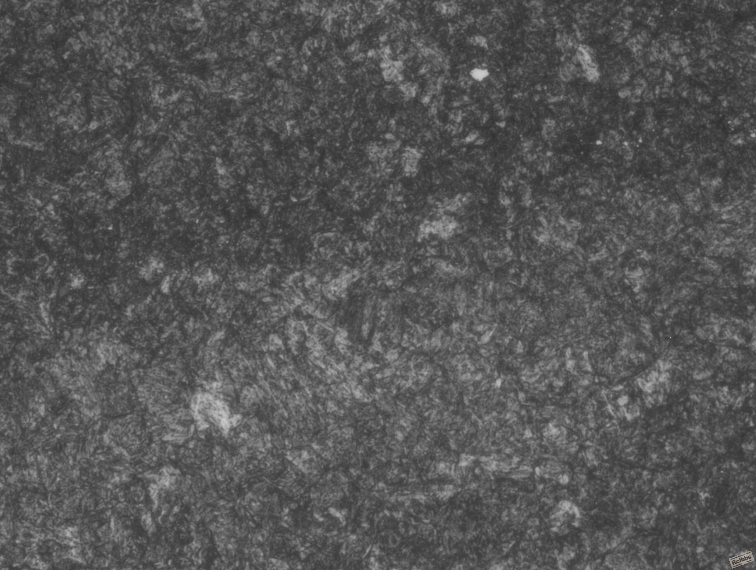

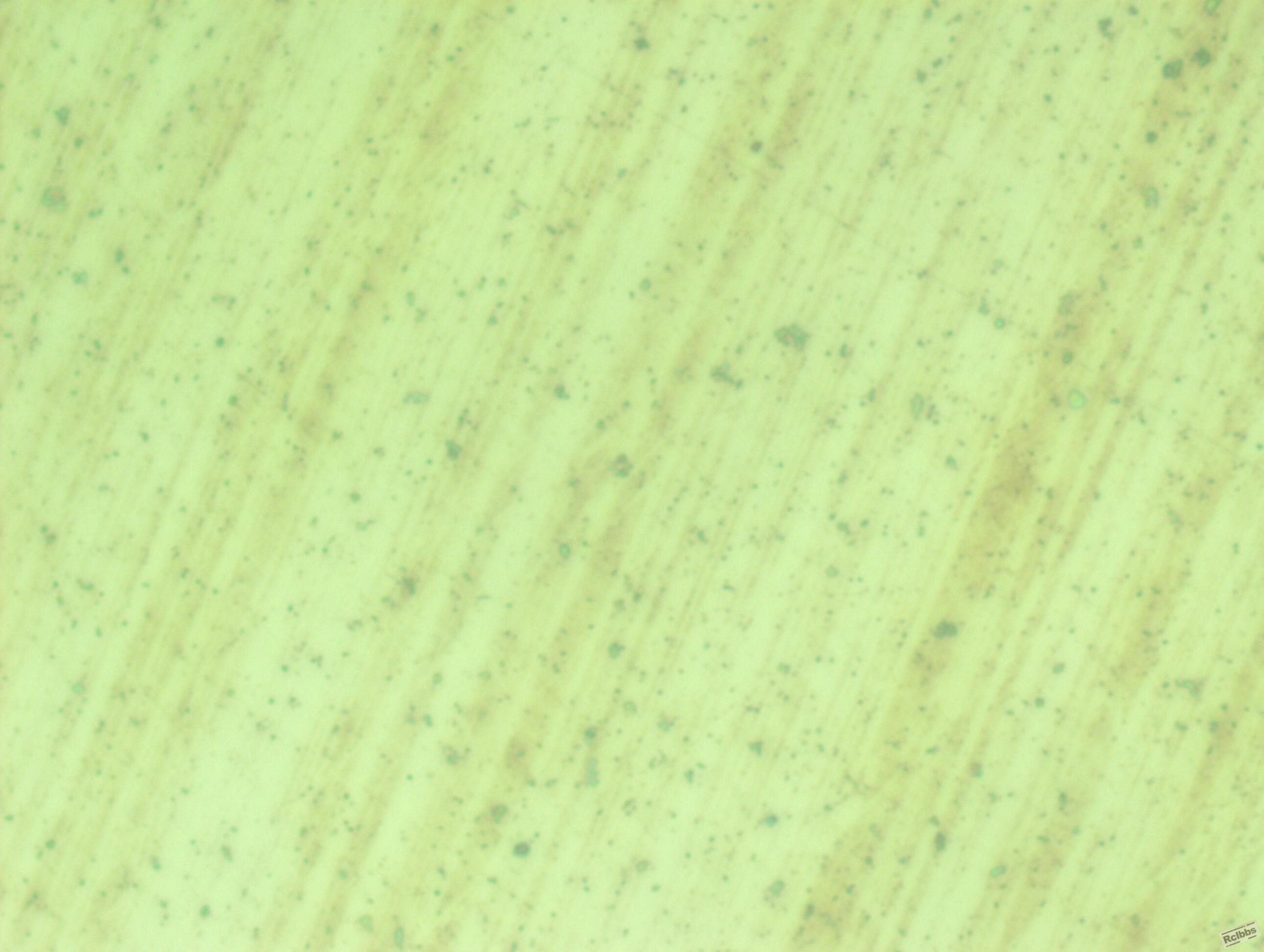

这个是未腐蚀的  请问 我可以用盐酸加氯化铁吗?
未腐蚀
未腐蚀
 楼主| 发表于 2013-4-19 16:11:21 | 显示全部楼层
500倍的 热模钢 请问高手组织合格不。    使用中断裂

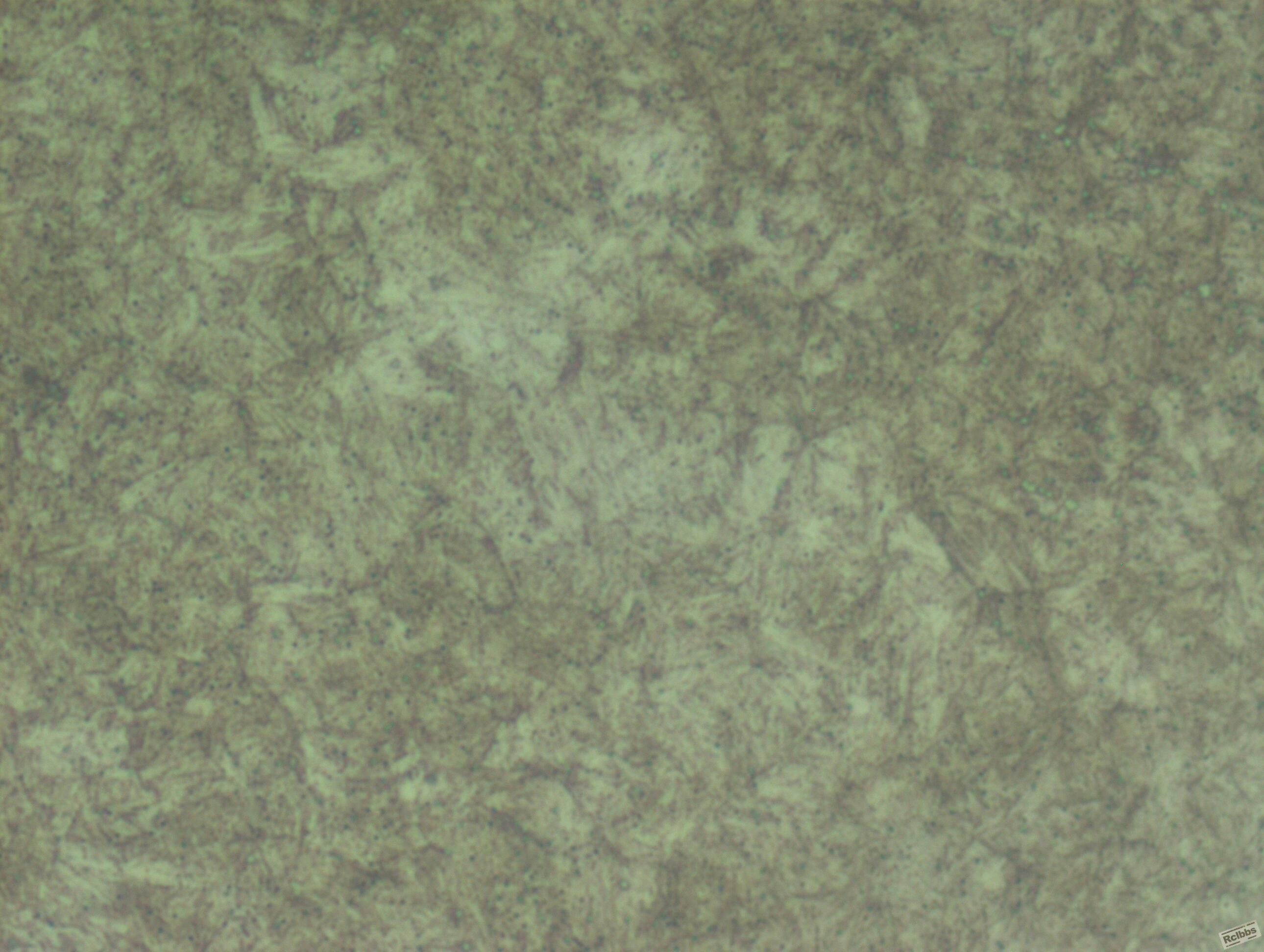

您好 周工。500倍下 组织是否合格?
 楼主| 发表于 2013-4-19 16:36:06 | 显示全部楼层
1000倍 热模钢   是否合格  各位高手?

组织很不清楚的,无法分辨呀。
这个图没有显示出组织形态。
