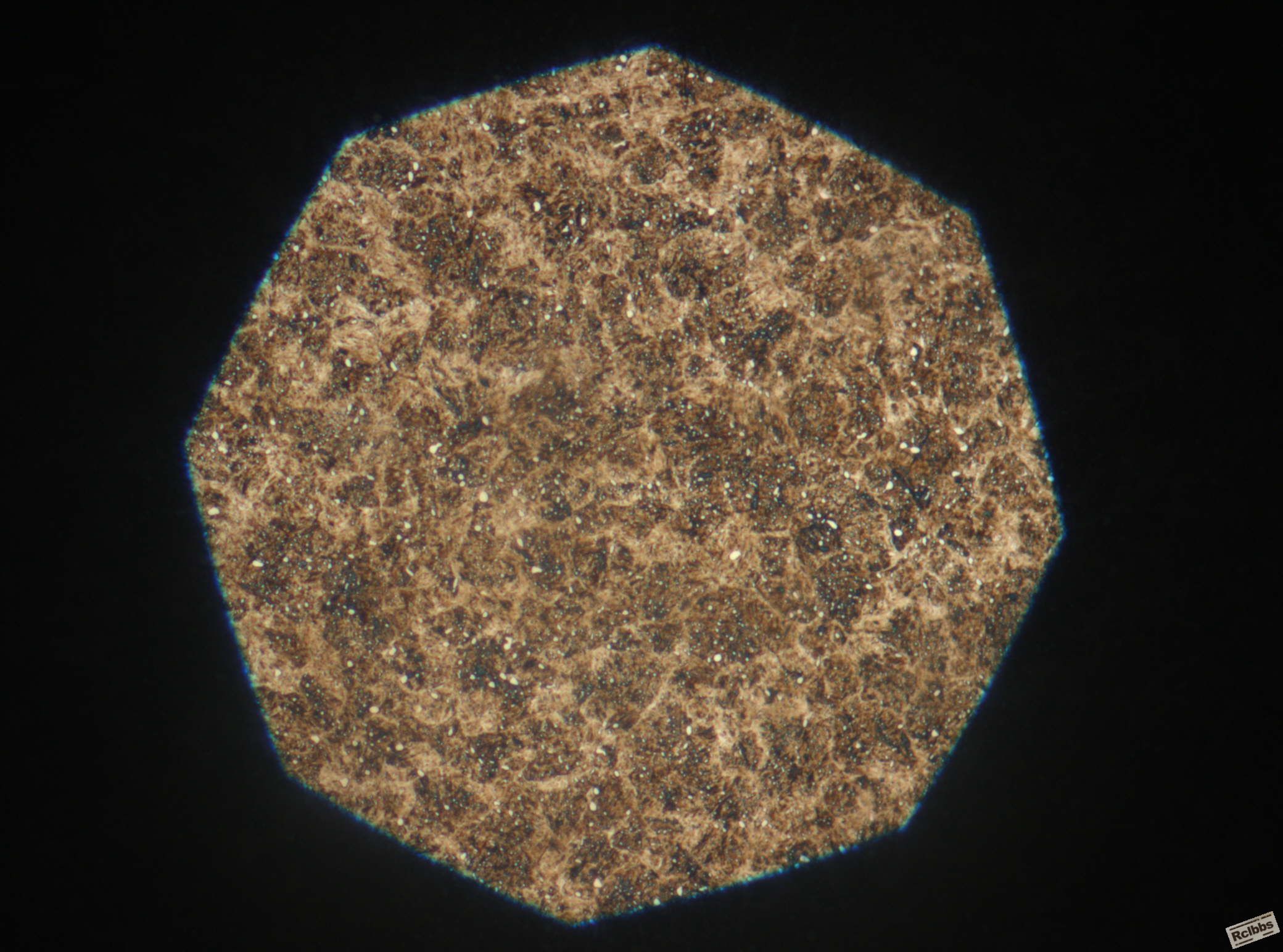

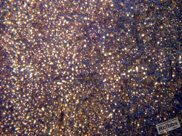

朋友做精密心軸, 測試運轉及格才會出貨. 這是不合格品(2~3/100), 國際知名品牌.
朋友只告訴我很短時間(磨合run-in 6小時)軸承就生噪音. 切個拇指大的試樣, 要我找看金相是否有問題.
HRc 59~60

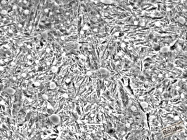

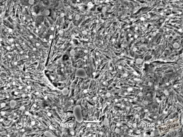

 楼主| 发表于 2013-4-24 18:06:29 | 显示全部楼层

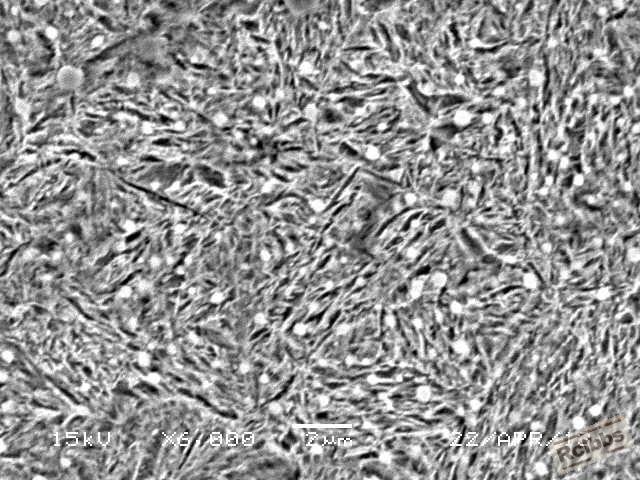

這是 SEM 照片 These are SEM photos.
发表于 2013-4-24 23:11:32 | 显示全部楼层
    感觉到组织中未溶碳化物趋多,溶入到基体碳与合金元素偏少,虽然硬度指标未受到影响。以Cr12钢为典型,850°C、960°C、1010°C温度度可以淬火达到同一硬度,性能还是后两种温度淬火的为好。

吴老师腐蚀的有点深了,做心轴是吧,好像用GCr15不太好用吧,4%硝酸酒精,腐蚀到发黄就行,吴老师再传两张腐蚀的比较浅的照片吧
签到天数: 1505 天
发表于 2013-4-25 07:43:00 | 显示全部楼层
吴老师好。好久没有看到您的新帖了。
从图片看,残留二次碳化物颗粒大,密度也大;其次,存在沿晶碳化物,断续成链成网。--这是大害。
其它的,没有看出来。

   GCr15与Cr12材料类型是不一样,这里引用Cr12作例子是为了说明淬火加热程度对性能的影响。Cr12用多个加热方案都能轻易达到预定硬度,但是性能却大不一样。觉得本例GCr15虽然硬度不低,但可能有加热不足嫌疑。以不同的材料为特例彰显相同的规律错了吗?

可能您不是做轴承热处理的吧,我看了一下网状碳化物,还算可以啊,评级能到0.5就不错了。轴承钢的热处理是有标准要求的,相对来说,轴承的热处理检验标准体系是比较完备的,当然里面的要求有可能还是有点宽了。

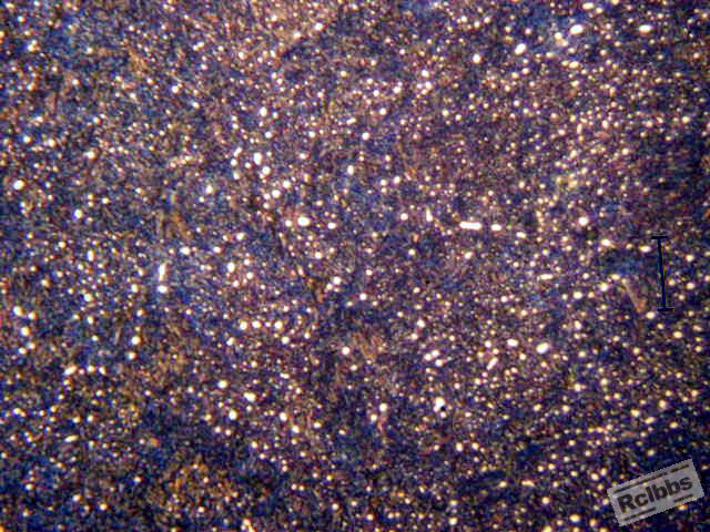

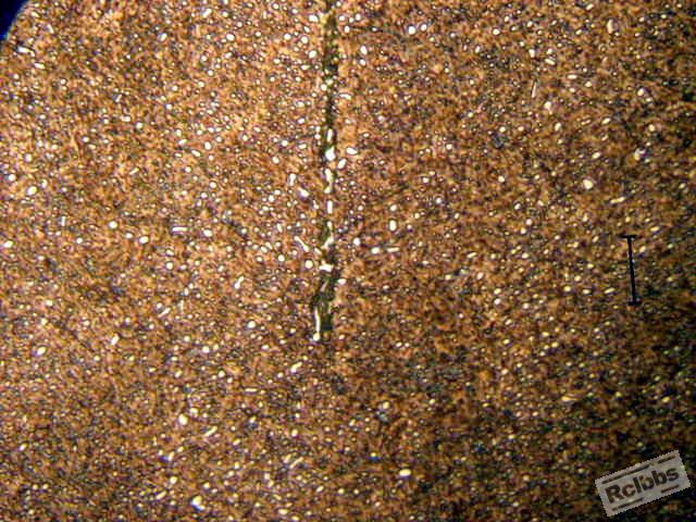

 楼主| 发表于 2013-4-26 02:02:14 | 显示全部楼层

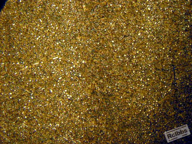

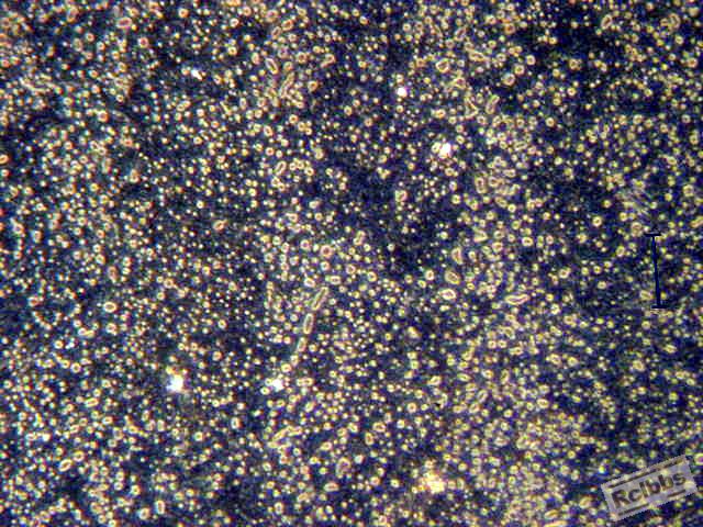

對不起, 沒說清楚. 這是心軸所使用軸承 內外圈切下的試片.今天又照了些.
請大家 "雞蛋裡挑骨頭".
签到天数: 162 天
发表于 2013-4-26 16:34:40 | 显示全部楼层
請大家 "雞蛋裡挑骨頭".
弱弱的说一句,吴老师腐蚀的照片还是太深了,还要再浅一点,看组织要腐蚀成这个样子
腐蚀的挺好,500倍的
腐蚀的挺好,500倍的

签到天数: 1505 天
发表于 2013-4-27 07:22:34 | 显示全部楼层
請大家 "雞蛋裡挑骨頭".
这几张图片中“骨头”太多;严重的碳化物带状偏析,二次碳化物成断续网状,还有链状碳化物;都是致命缺陷。

你說的都很對. 問題是如何提出證據,證明產品有瑕疵, 向賣方索賠.

這是可"置喙"之處. 這些位置是"精挑"出來的. 但carbide應仍在合格區間, 是不?

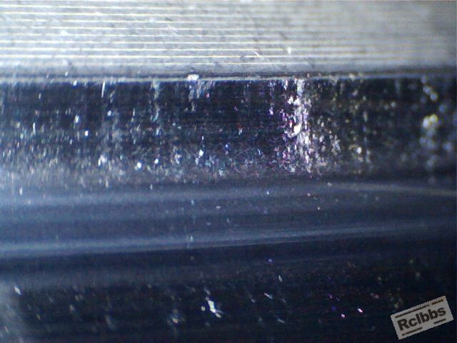

 楼主| 发表于 2013-4-27 22:25:58 | 显示全部楼层

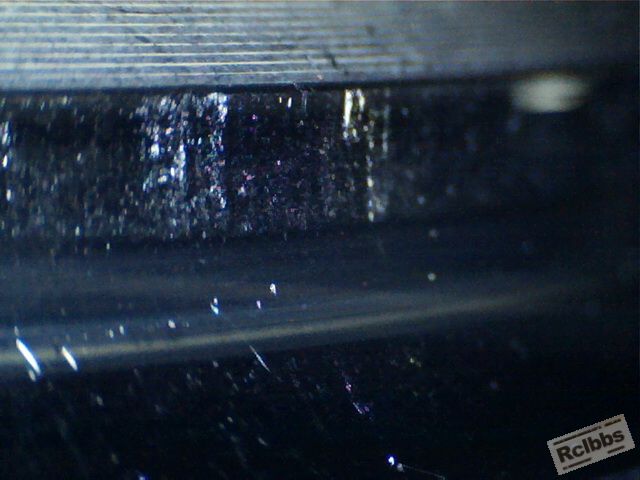

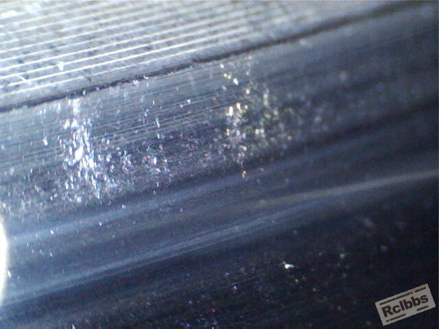

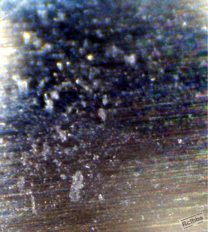

今日去朋友處拿這 run-in 6 hr 失效的內外圈, 用顯微鏡仔細觀察, 軌道面已有剝落情形. 噪音來自此. 剝落則源於晶間碳化物多了些.
照片中軌道面黑色(打斜光), 白點是凹坑反射.
签到天数: 1505 天
发表于 2013-4-27 22:34:11 | 显示全部楼层
leomet 发表于 2013-4-27 22:25
今日去拿run-in 6 hr 失效的內外圈來仔細觀察, 軌道面已有剝落情形. 噪音來自此.
吴老师明鉴,此才是缺陷来源。

老师请教为什么说这个原因是晶间碳化物引起的呢???
