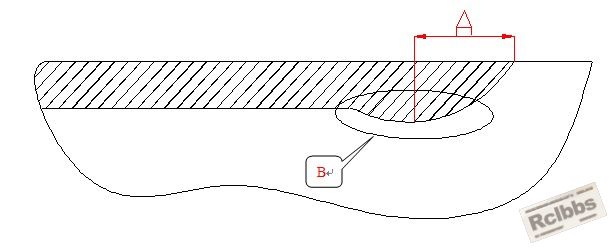

如图,收功区域B处层深为什么比中间段深?如何改变区域A的长度?

请问在加热结束阶段是不是做了短暂的停顿或提前减速?
A的区域长度和B有一定的联系,建议先把B处的突起解决掉

淬火机床是人工控速还是数控的!感觉收尾不彻底!不像是数控淬火机床处理的!来自: Android客户端

    建议您在停止加热前,加快工件的下降速度。

是数控的啊,速度一直不变的,B处是个缺陷吗?怎么解决呢?

收尾阶段有等待吗?零件结构在b处是否有突变呢?是不是你们的机床反应有点慢呢,?

零件无突变,应该还是收功处速度变化了,我明天再观察一下

请问下你淬火机床是什么系统的。有的系统可以设置快速断电,(加热停止)。

A区有月牙形是正常的,但是有大肚子就不正常了,看看你的机床与电源是否不同步

今天又观察了一下,整个程序移动速度是一样的,启功处没有大肚子,但是A的长度明显比收功处长!!

感应器末端结构需要调整(有效圈、有效圈形状、导磁体、间隙等)。

A处是不是靠近工件边缘了。

你在收尾时停的时间过长,或是程序编错了

这个简单,此处停顿加热时间过长,减0.3秒,冷却速度再快200

不用太复杂,结束位置(B处)减少0.2-0.3秒的停留加热时间就欧啦
