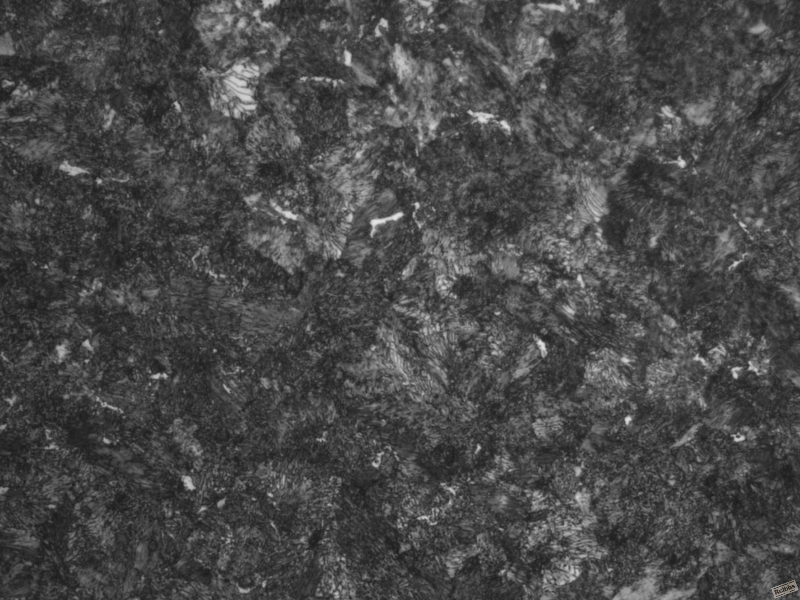

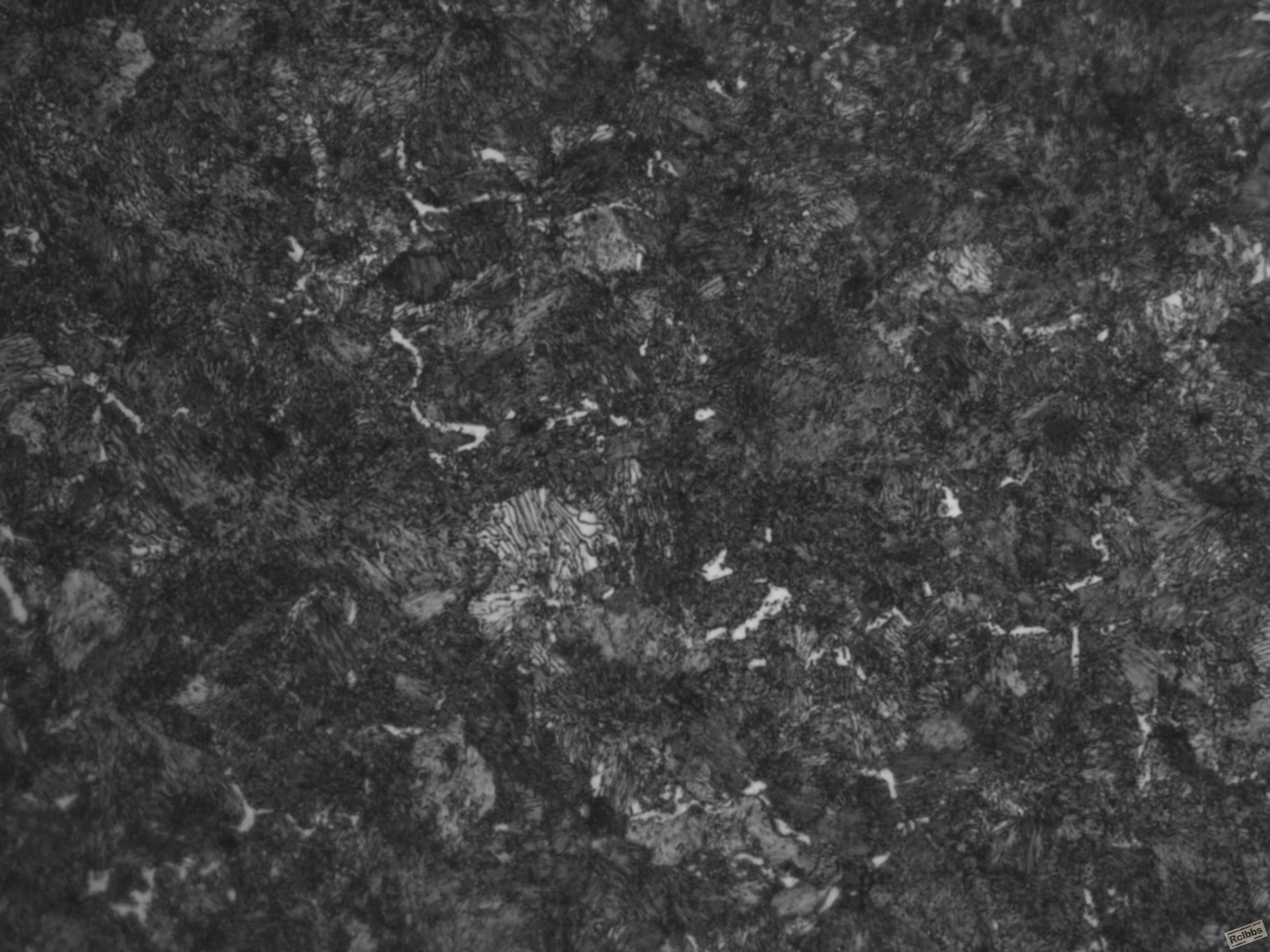

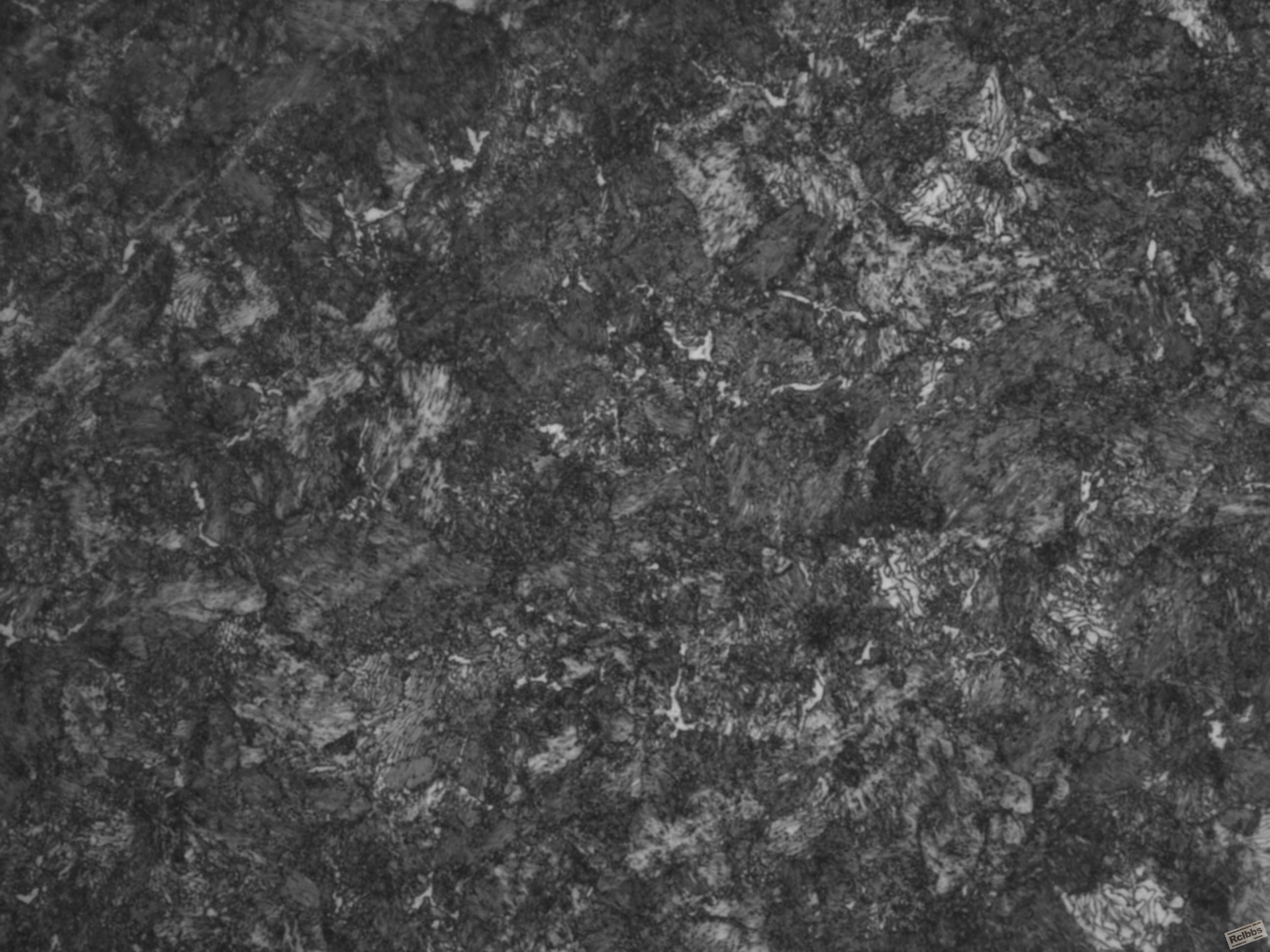

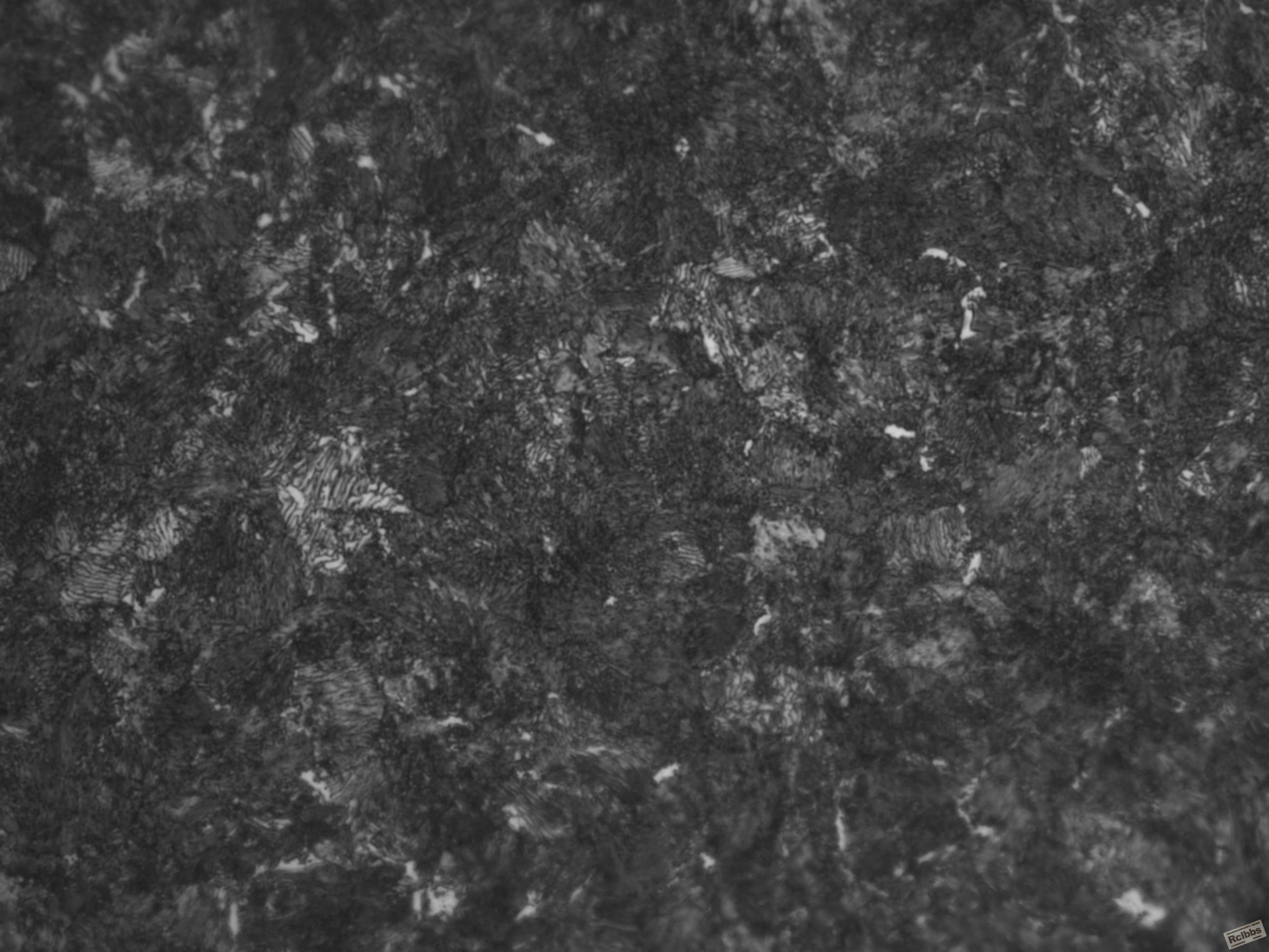

[讨论] 请大家帮忙分析一下下面四张图片的索氏体化率能达到多少?
发表于 2013-4-28 08:51:45 | 显示全部楼层 |阅读模式
三组3卷A46高(500X-1).jpg 二组2卷A16低(500X-1).jpg 一组1卷a31高(500X-2).jpg 一组1卷A46高(500X-1).jpg
签到天数: 608 天
发表于 2013-4-28 09:14:26 | 显示全部楼层
1、组织不清;
2、头一次听说“索氏体化率”。楼主可否多多阐述含义?
签到天数: 809 天
发表于 2013-4-28 09:59:51 | 显示全部楼层
少量的铁素体+片状珠光体。
 楼主| 发表于 2013-4-28 13:01:04 | 显示全部楼层
组织成分中,索氏体含量所占的比率,这是70盘条500倍的金相图片
YBT 169-2000 高碳钢盘条索氏体含量金相测定方法.rar
431.1 KB, 下载次数: 59
 楼主| 发表于 2013-4-28 13:01:46 | 显示全部楼层
HRC 发表于 2013-4-28 09:59
少量的铁素体+片状珠光体。
                 等于没说
签到天数: 809 天
发表于 2013-4-28 14:53:54 | 显示全部楼层
清晰可见的片状珠光体在30%-40%,按你的标准应该是多少级。
签到天数: 608 天
发表于 2013-5-2 07:00:43 | 显示全部楼层
学到了新的内容,非常感谢!
发表于 2013-5-22 15:13:30 | 显示全部楼层
要看索氏体化率放大倍数起码应该800倍以上,否则不好分辨。
发表于 2013-5-30 11:36:27 来自手机 | 显示全部楼层
最近一直在做这个,标准后面的评级图看不清,用软件取二值测也不太准,没找到啥好方法。来自: Android客户端
