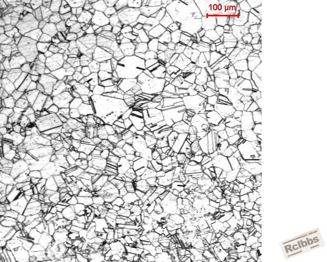

发表于 2013-5-8 16:35:21 | 显示全部楼层
              奥氏体不锈钢

发表于 2013-5-10 10:15:12 | 显示全部楼层
hovely 发表于 2013-5-8 16:37
非常感谢,这应该算纯净奥氏体吧,典型的退火孪晶组织。
请问……你咋看出这个是退火组织而不是固溶态的组织呢?求教……
签到天数: 107 天
 楼主| 发表于 2013-5-10 10:53:20 | 显示全部楼层
抱歉,国外的标准看多了,我解释一下,在国外标准中不锈钢的固溶一般描述为:Solution-annealing  所以叫退火就是说固溶。
签到天数: 6 天
发表于 2013-5-10 11:08:01 | 显示全部楼层
hovely 发表于 2013-5-10 10:53
抱歉,国外的标准看多了,我解释一下,在国外标准中不锈钢的固溶一般描述为:Solution-annealing  所以叫 ...
好吧,看来俺看的书还是太少,以后多学习……

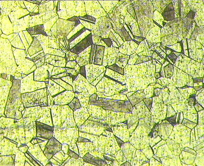

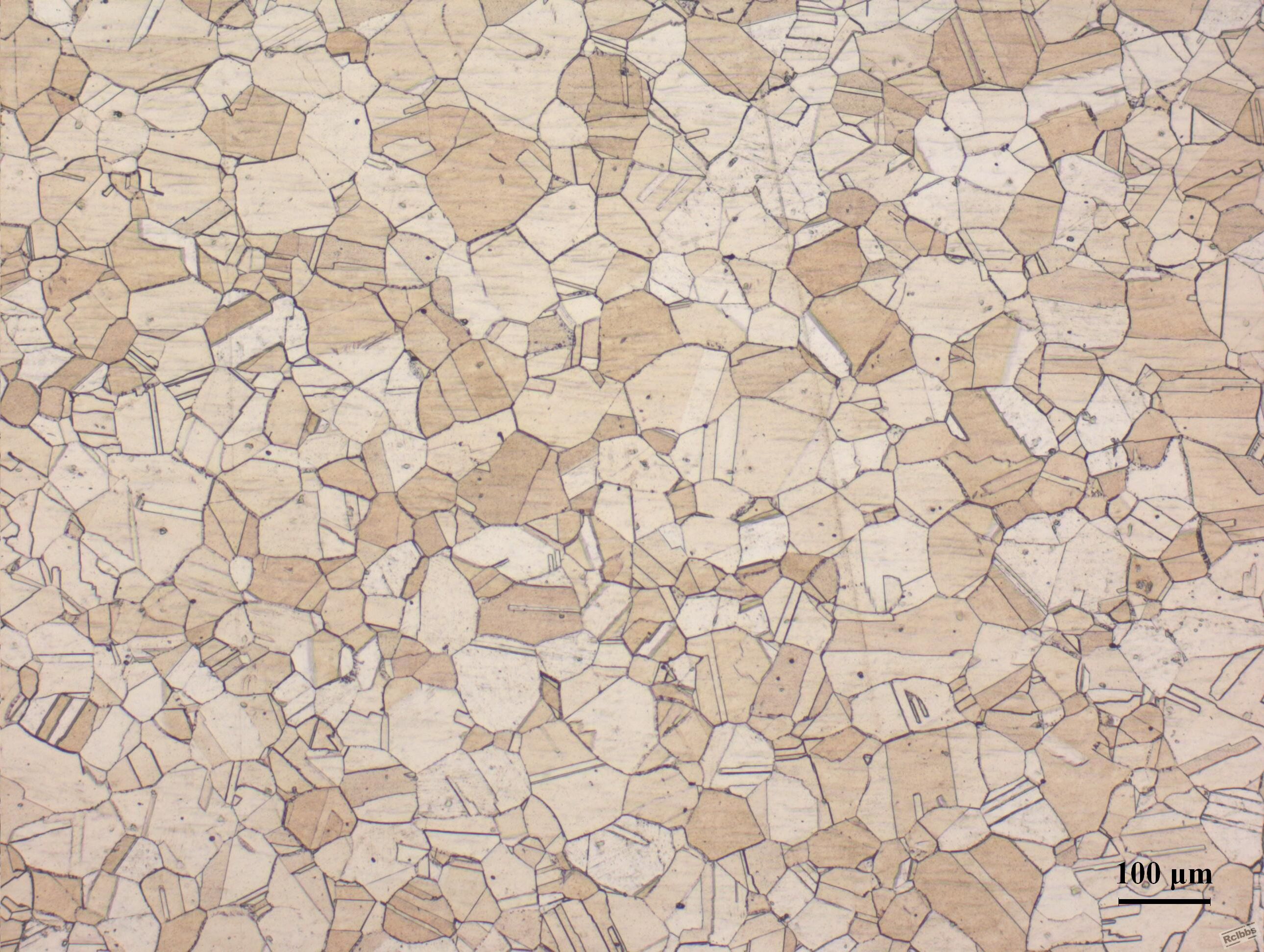

发表于 2013-8-18 17:04:16 | 显示全部楼层
大家踊跃上传啊,我这里有一些,我先传几张,大家分析分析
发表于 2013-8-18 17:12:40 | 显示全部楼层
上传两张奥氏体不锈钢图片

发表于 2013-8-19 19:17:47 | 显示全部楼层
还有管奥氏体固溶叫淬火的

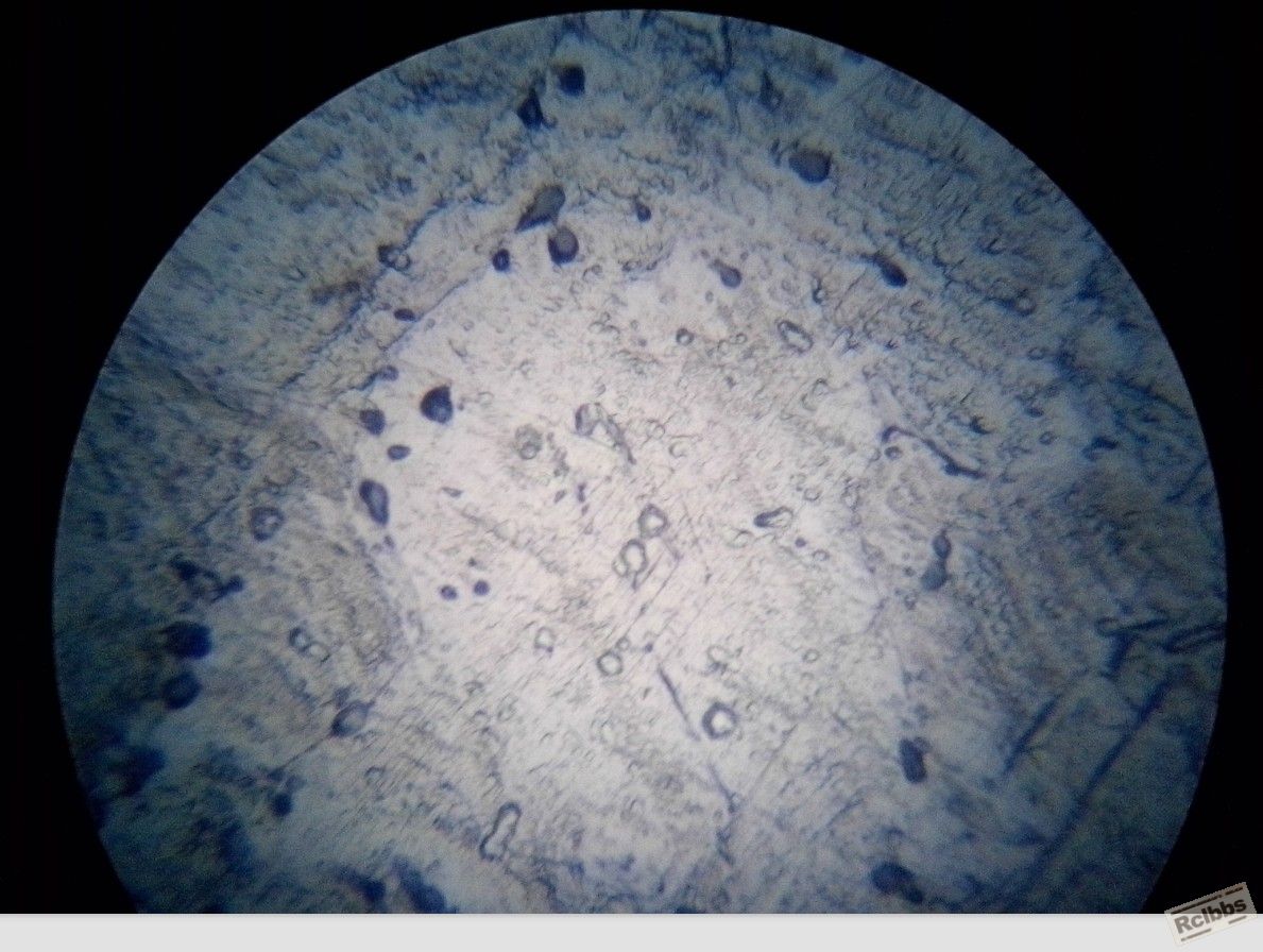

发表于 2013-12-6 09:06:56 | 显示全部楼层
奥氏体组织,
老师分析一下啊,每个小结构各是什么组织吧。

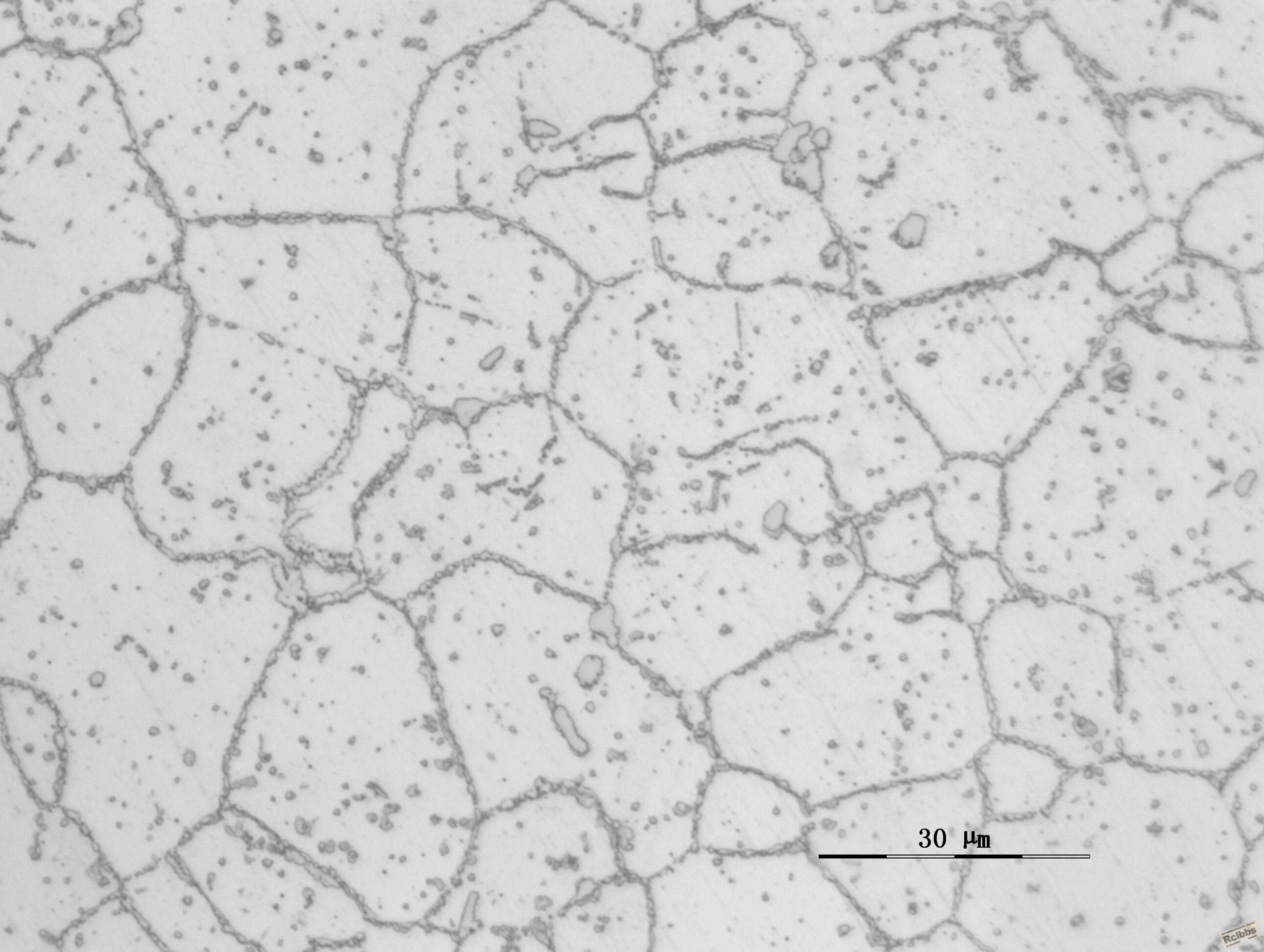

发表于 2013-12-6 10:55:43 | 显示全部楼层
材料SUS304,经750度150小时热处理。
发表于 2013-12-6 21:41:20 | 显示全部楼层
请问,这个材料为何要在750摄氏度处理150小时?什么作用?这正处于敏化温度范围,而且时间这么长,钢材应该都没法用了。

 楼主| 发表于 2013-12-9 08:50:29 | 显示全部楼层
gavin 发表于 2013-12-6 09:06
奥氏体组织,
你的金相做的有问题,结构都没有腐蚀出来。

 楼主| 发表于 2013-12-9 08:51:34 | 显示全部楼层
谢谢分享,收藏了。
能提供一下这个材料的使用工况吗?尤其是温度。
