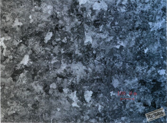

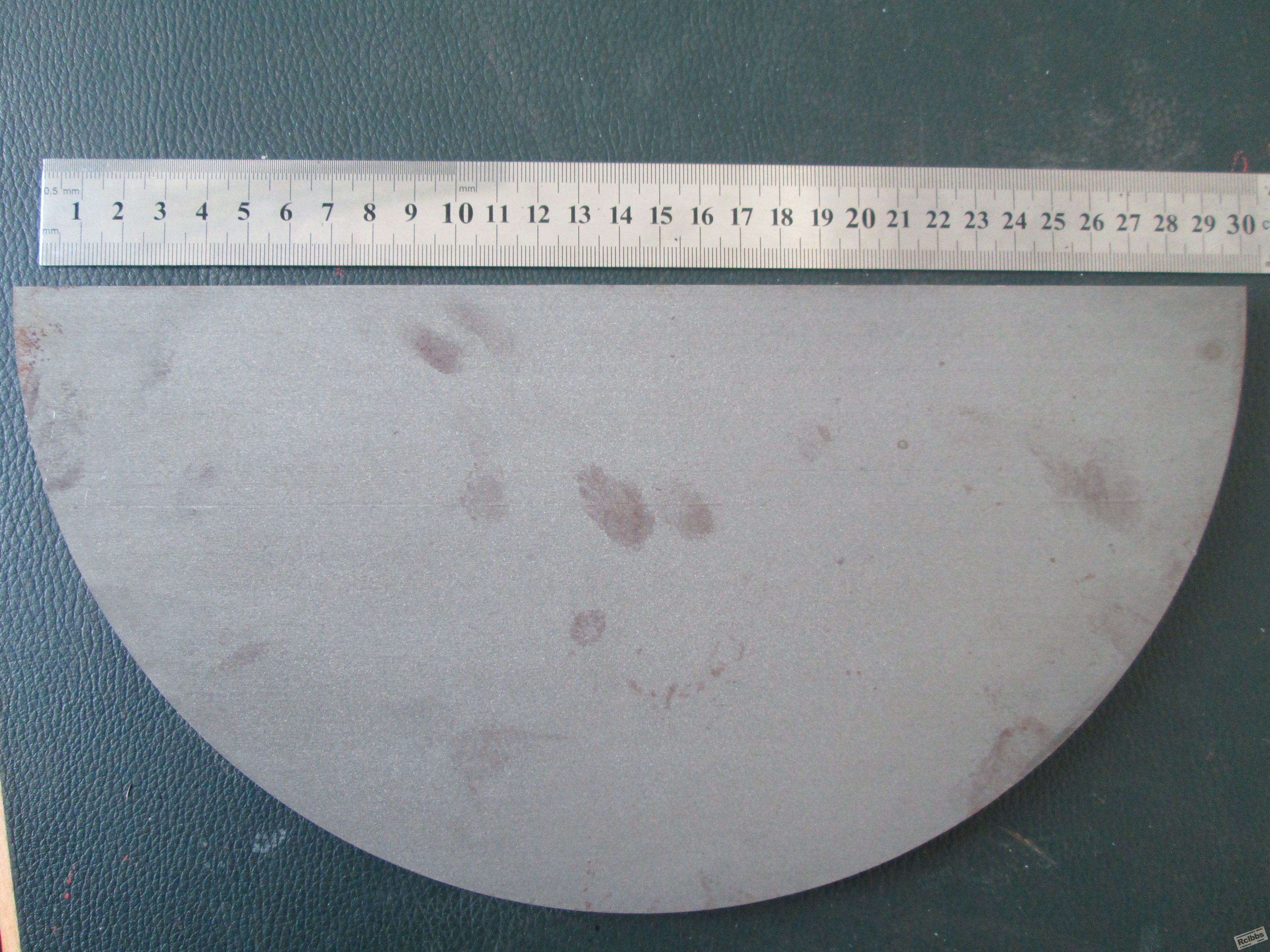

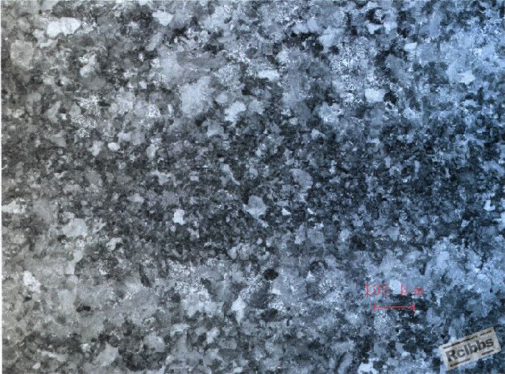

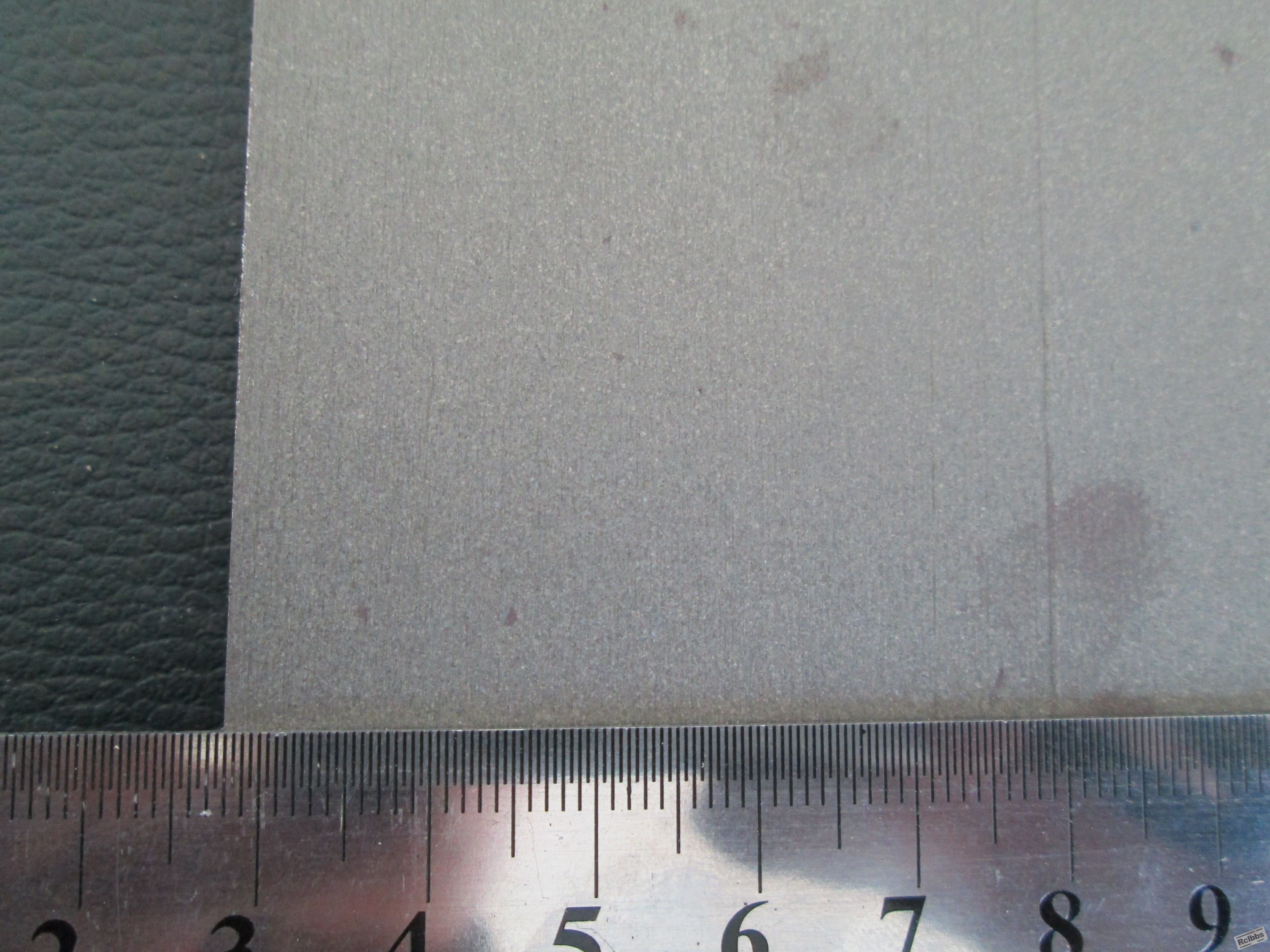

材质是合金钢4145H的,锻造退火态(供货商事这么说的),外径305。做完低倍后发现表面一粒粒的亮点,整块都是这样的。以前做低倍没碰到过,换一根做还是这样的。做了按ASTM标准做了晶粒度,等级是8~9级。能不能帮忙判定是这么回事呀?

发表于 2013-5-10 12:12:18 | 显示全部楼层
低倍中的亮点和铁素体没有直接关系。这样的低倍组织很好啦,锻件中有成分偏析是再正常不过的了。一般原材料是钢锭,而钢锭中的偏析是不可能靠锻造和热处理来消除的,最多稍微改善而已。这些金相中的偏析带在305外径的棒材中心到半径的部位很正常,请问哪里取的样?
金相很模糊,看不出确切是什么。似象珠光体,也有可能是贝氏体(调质的4145组织),但看不到有什么铁素体。
不知楼主的晶粒是怎么量出来的,至少金相里看不到晶界。

发表于 2013-5-8 12:54:45 | 显示全部楼层
亮点可能为铁素体多的地方吧
发表于 2013-5-8 13:25:40 | 显示全部楼层
退火态的话铁素体量应该不会很多吧
发表于 2013-5-8 16:45:49 | 显示全部楼层
组织图片感觉像黑色基体贝氏体+少量白色铁素体及其周围珠光体
签到天数: 521 天
发表于 2013-5-8 19:16:56 | 显示全部楼层
个人感觉是偏析,加组织粗大!!!!!!!!!!!

个人绝对这个低倍组织没有问题,没有偏析啊

这种情况是晶粒粗大的典型特征~~~

个人看法,楼主图片看组织不是很均匀的,我想是锻造和退火工艺不良有关联,还有,第一张图片看有偏析组织现象,出现亮点是铁素体比较多状况

请问楼主,低倍试样上有两条线是加工的问题,还是腐蚀后就有的?
 楼主| 发表于 2013-5-9 17:07:33 | 显示全部楼层
低倍试样上有两条线是磨床加工后残留痕迹

 楼主| 发表于 2013-5-10 14:35:56 | 显示全部楼层
这是采购的锻件,供应商是不肯提供锻造温度的。
晶粒度也是委外测试的,没有照片。
第一、二张图中的白色部分应该是铁素体,黑色部分是珠光体。

楼主的低倍浸蚀方法是什么 低倍组织和高倍组织有区别的
