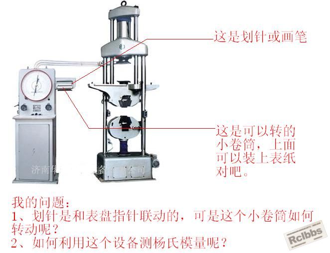

如题,我们的老爷机出了点问题,谁可以提供一下,不胜感激!

今天遇到一种球铁件,客户要测拉伸性能,其中包括杨氏模量(M.Elas),我们的WE-600上的表纸和划针早不用了,如何把它恢复起来呢?

原济南试验机厂老式万能试验机,目前没有工程师会做了,咨询了一下工程师,好像挺麻烦的,改造一下吧,用原机型改造成微机控制的,通过软件来实现。
这机型,在我司陈列室有,目前它的任务也只是见证公司的发展史了

应力-应变记录机构
此机构由描绘筒、描绘笔架组成。在试验过程中,工作台与测力机架发生相对位移,经弦线使描绘筒转动,记录笔在蜗杆的蜗杆的带动下沿描绘筒轴向移动,于是就画出应力-应变曲线。将带有重锤的弦线分别绕在描绘筒左侧的小、中、大的槽内时,此机构变形放大比为1:1、2:1和4:1。
有了应力应变曲线,杨氏模量就容易了吧。
