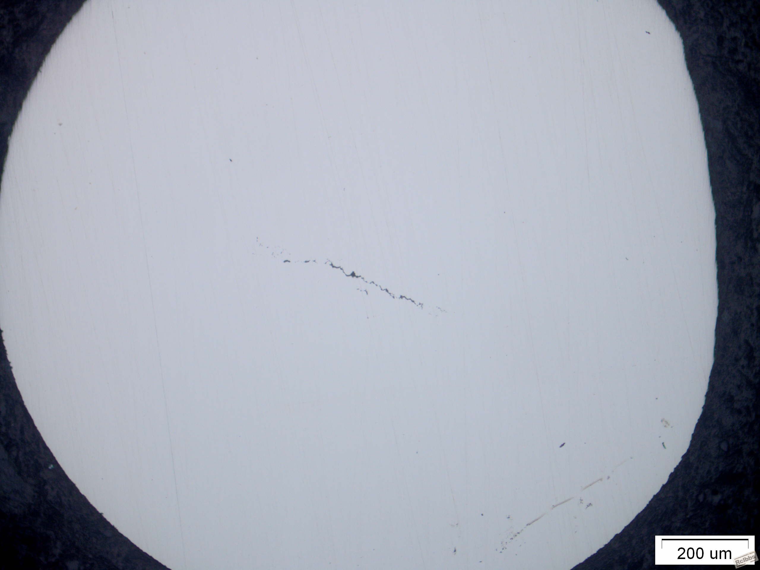

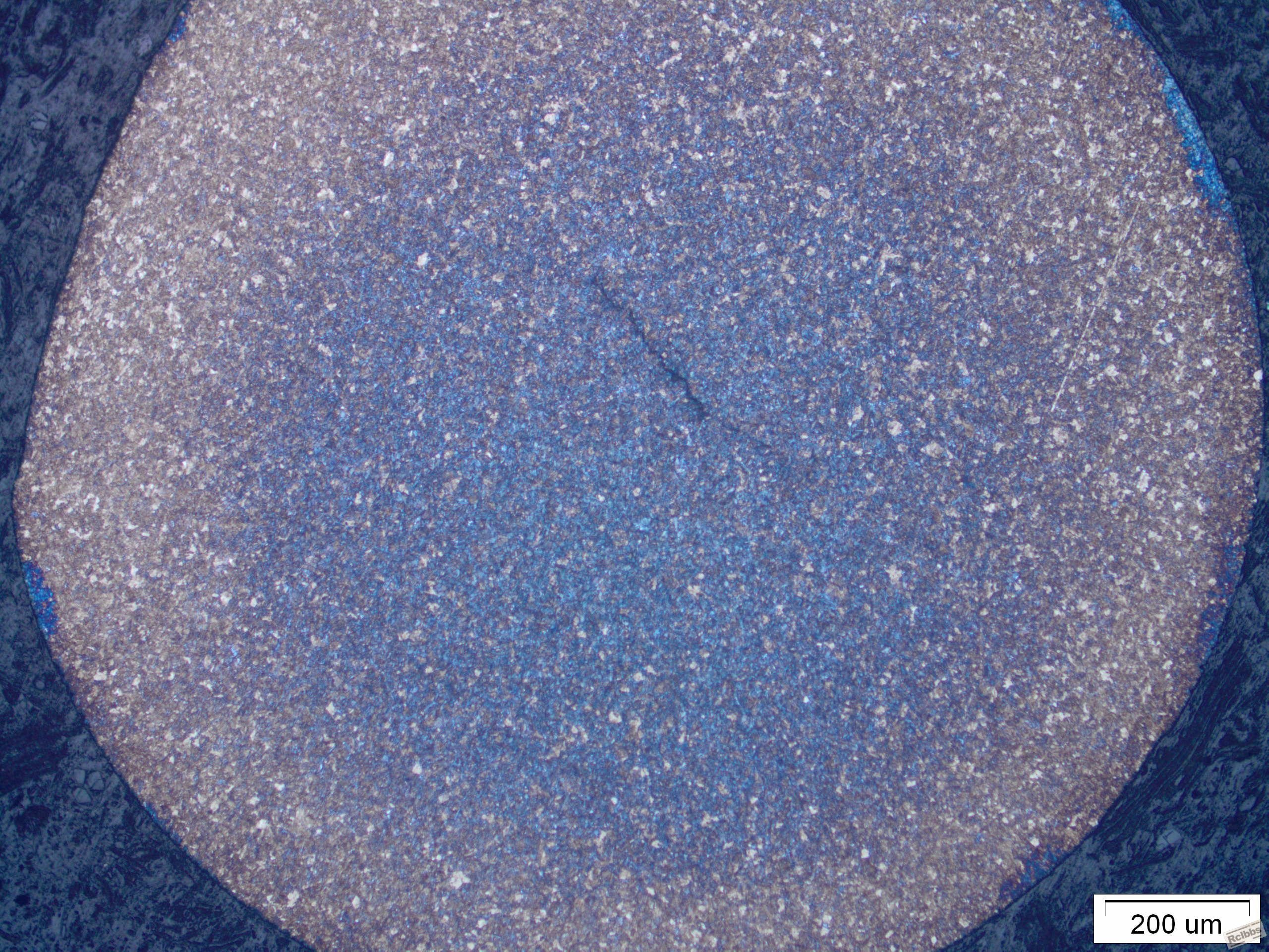

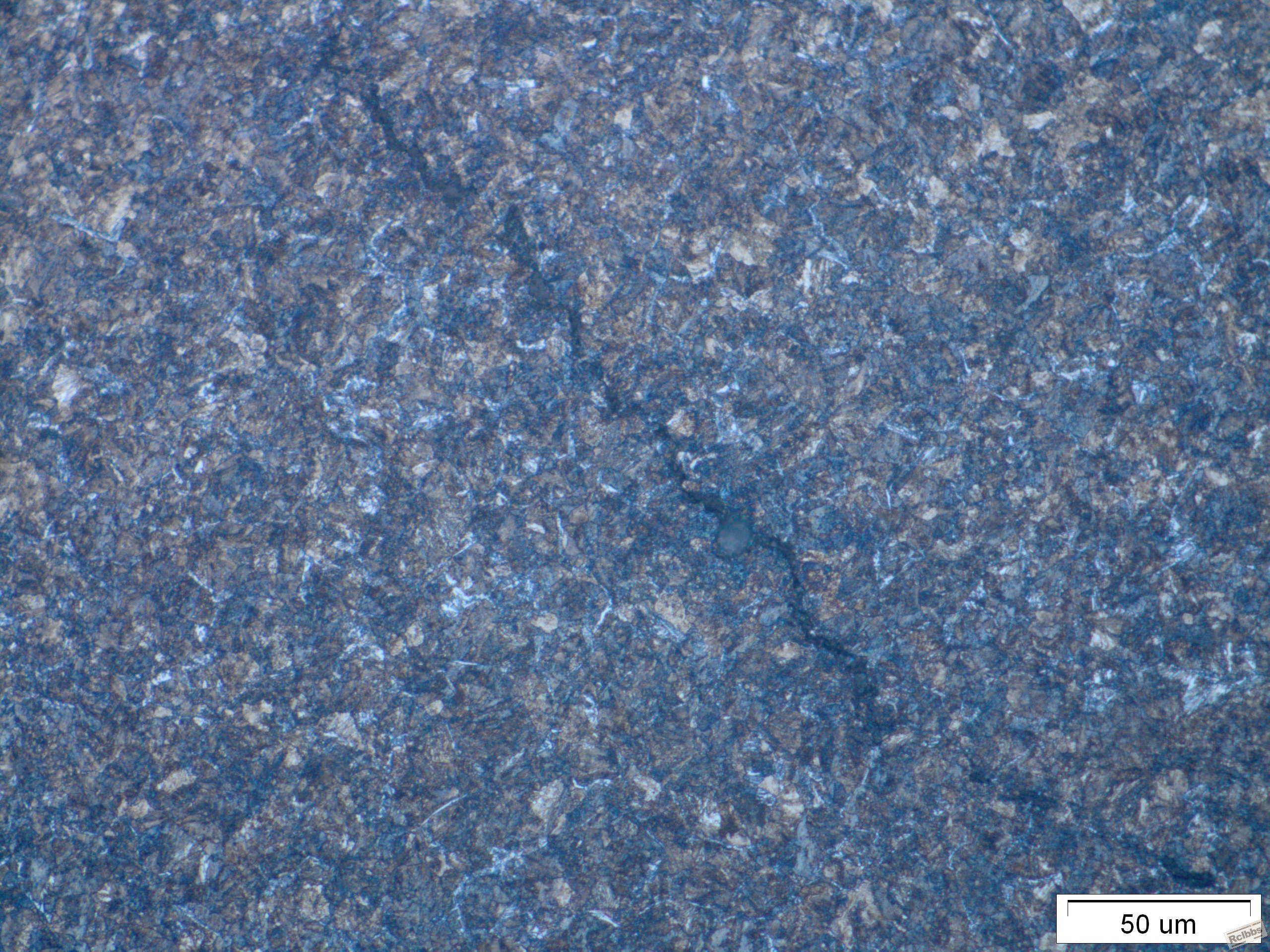

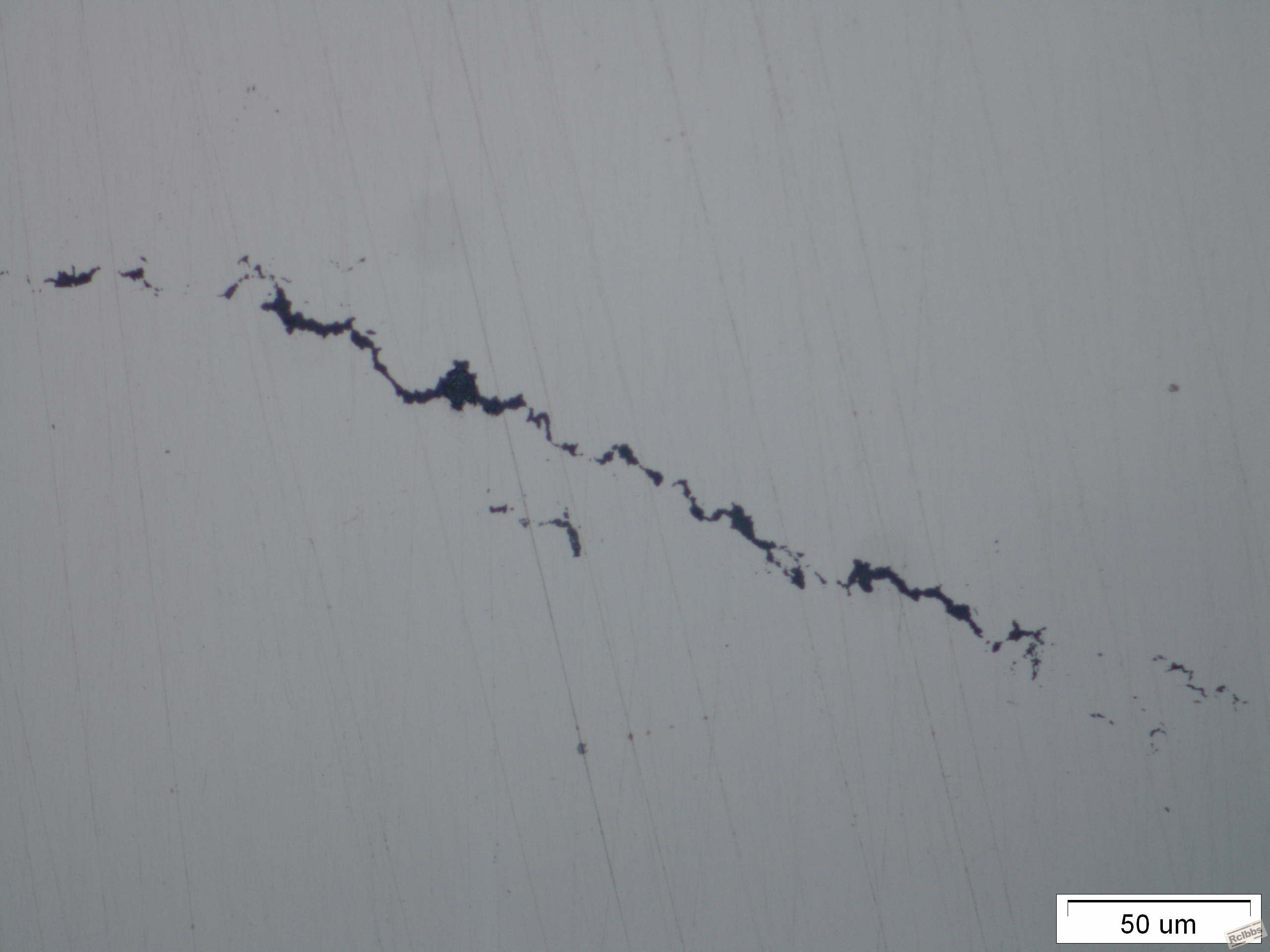

各位大侠,材料是62A盘条,经过粗拉和铅浴淬火,在金相检测时发现试样中心部位有裂纹,且取多个试样都有此问题,所以应该是通条的,可是其他性能等检测没有发现异常。从图看我感觉是淬火裂纹,不像是原料问题,还请大家给出意见和指教!如图

你确定是淬火?怎么中间还有F?我看裂纹形态不象是淬火裂纹.

楼主能多传几个样的照片吗?抛光态的就好。
发表于 2013-5-9 16:41:36 | 显示全部楼层
同意2楼,6楼的意见,八楼说的也是有道理的可以参考;个人看法材料本身有缩孔缺陷,锻造工艺不当引起,裂纹咋看上去是淬火裂纹,有断续分布,在淬火工艺状况下出现扩大开裂现象

发表于 2013-5-9 16:31:02 | 显示全部楼层
尚贺军 发表于 2013-5-9 16:05
原材料缩孔。
如果是原材料缩孔,那么锻合后,裂纹两边在组织上应该没有任何联系。但是从楼主的照片(腐蚀态)看,我总感觉裂纹两边还是有点连续的味道(例如铁素体的分布);另外,抛光态裂纹两边也有一定的吻合特征(虽然没有典型淬火裂纹吻合的那么明显)。个人没有把握下结论是什么性质的裂纹,至少看不出来是不是原材料缩孔。版主能否给我们分析一下,俺们学习学习,期待

第一张和第二章就是抛光态图片

楼主说是通条都有,缩孔的话不会这么深吧
