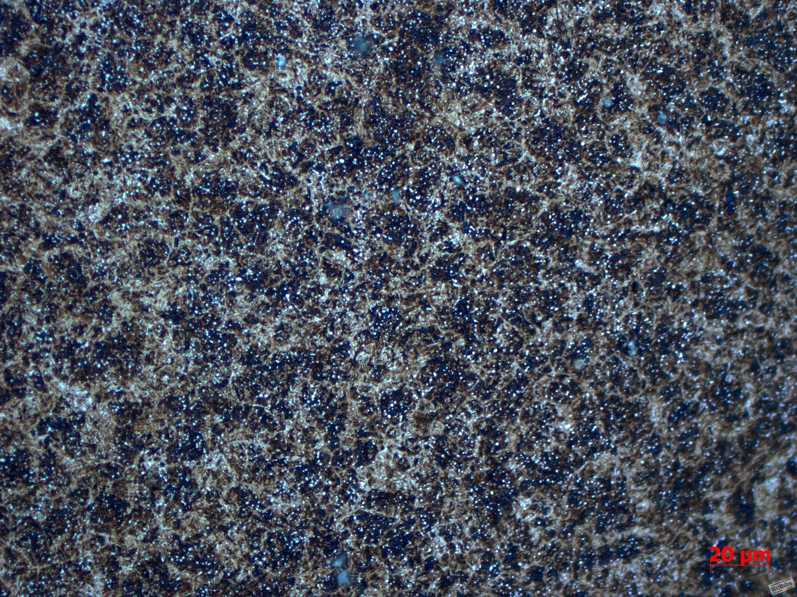

腐蚀的还可以,淬火组织和碳化物挺清晰的,没超5级啊!

这组织还超5级啊!不懂怎么评的,个人评3级

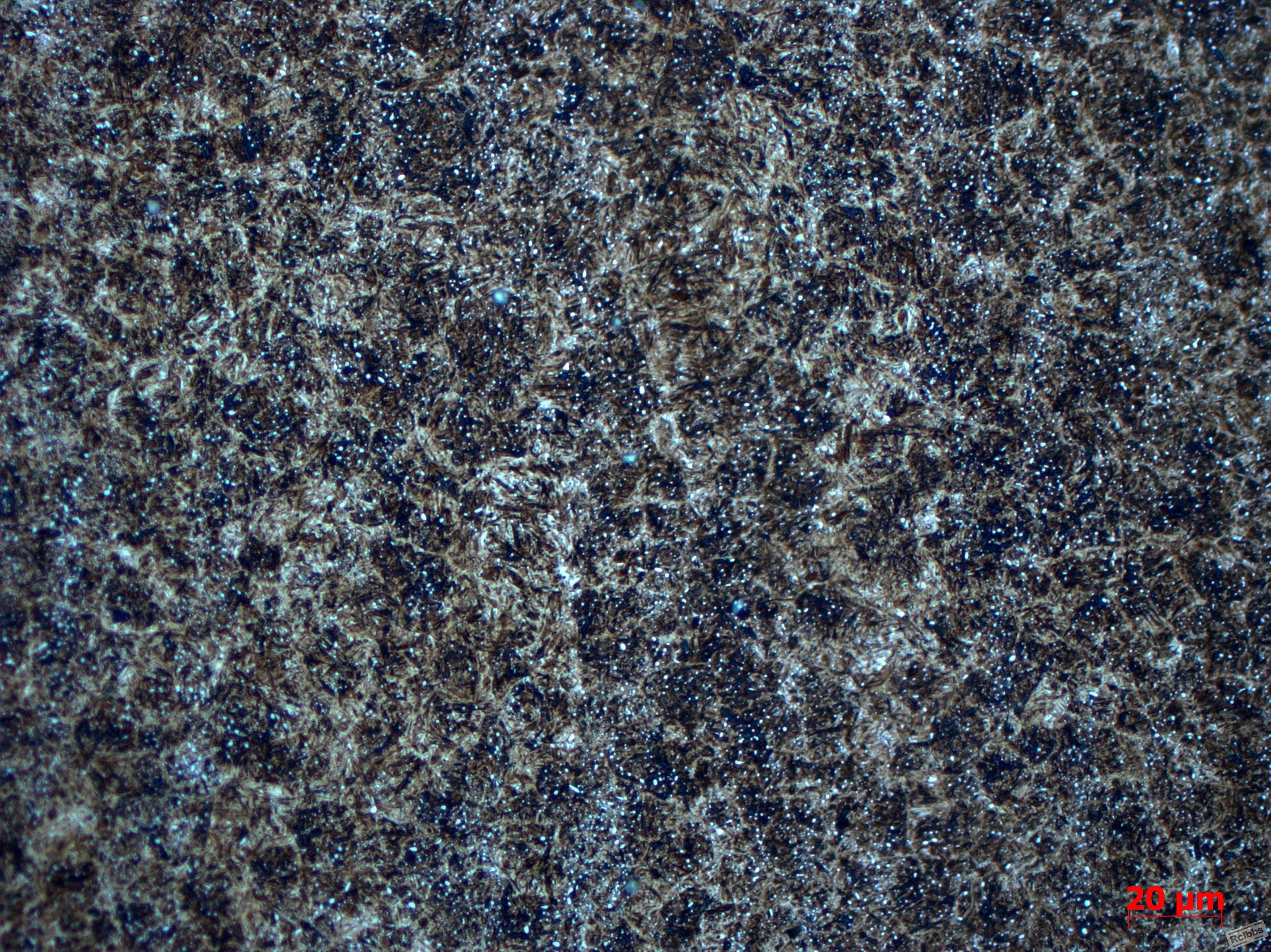

发表于 2013-5-14 14:59:35 | 显示全部楼层
看第2张图中有明显的针状组织,照片是500X的?
签到天数: 1264 天

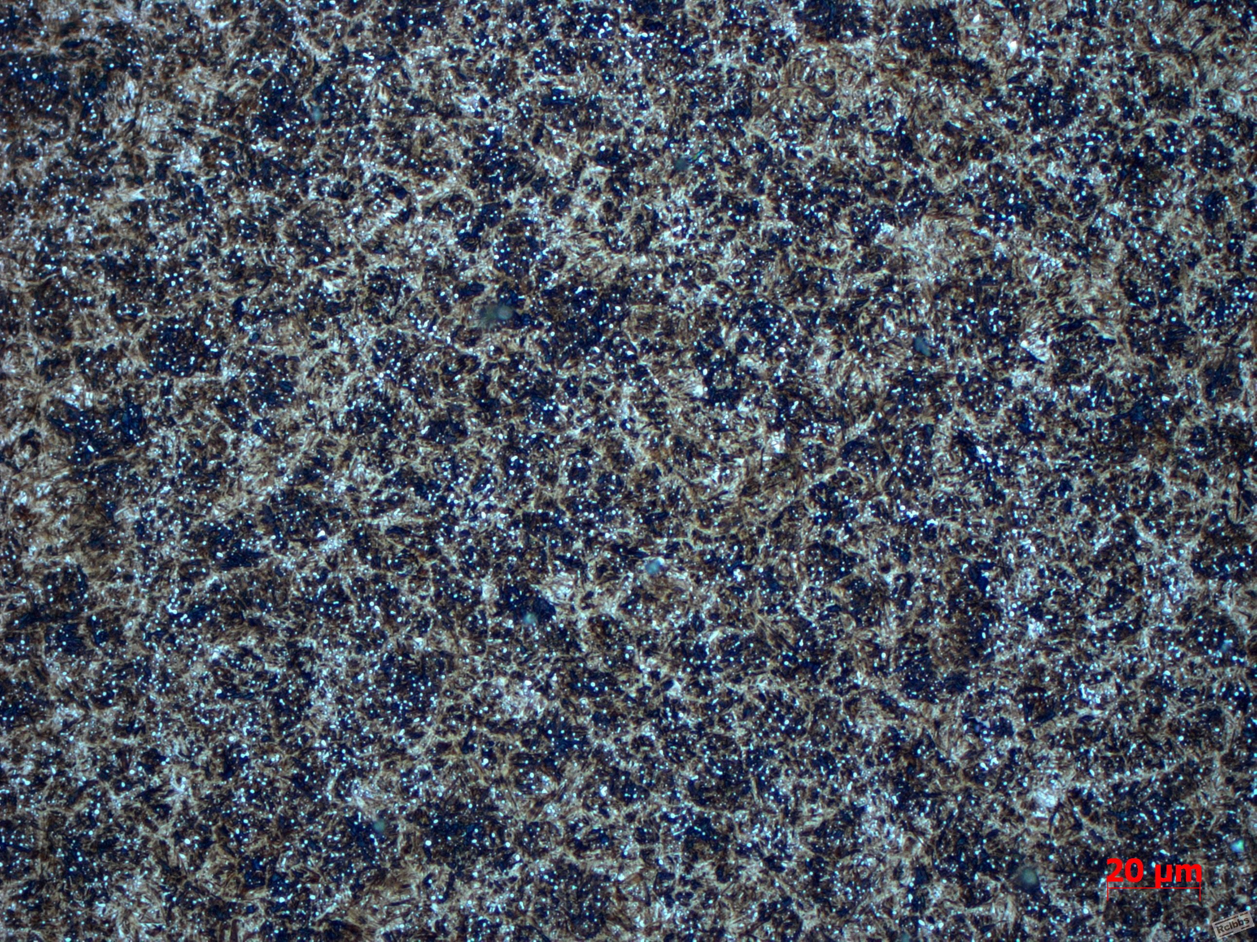

 楼主| 发表于 2013-5-14 15:33:41 | 显示全部楼层
照片是500倍的,有少量针状是3级,也不一定得评5级啊。

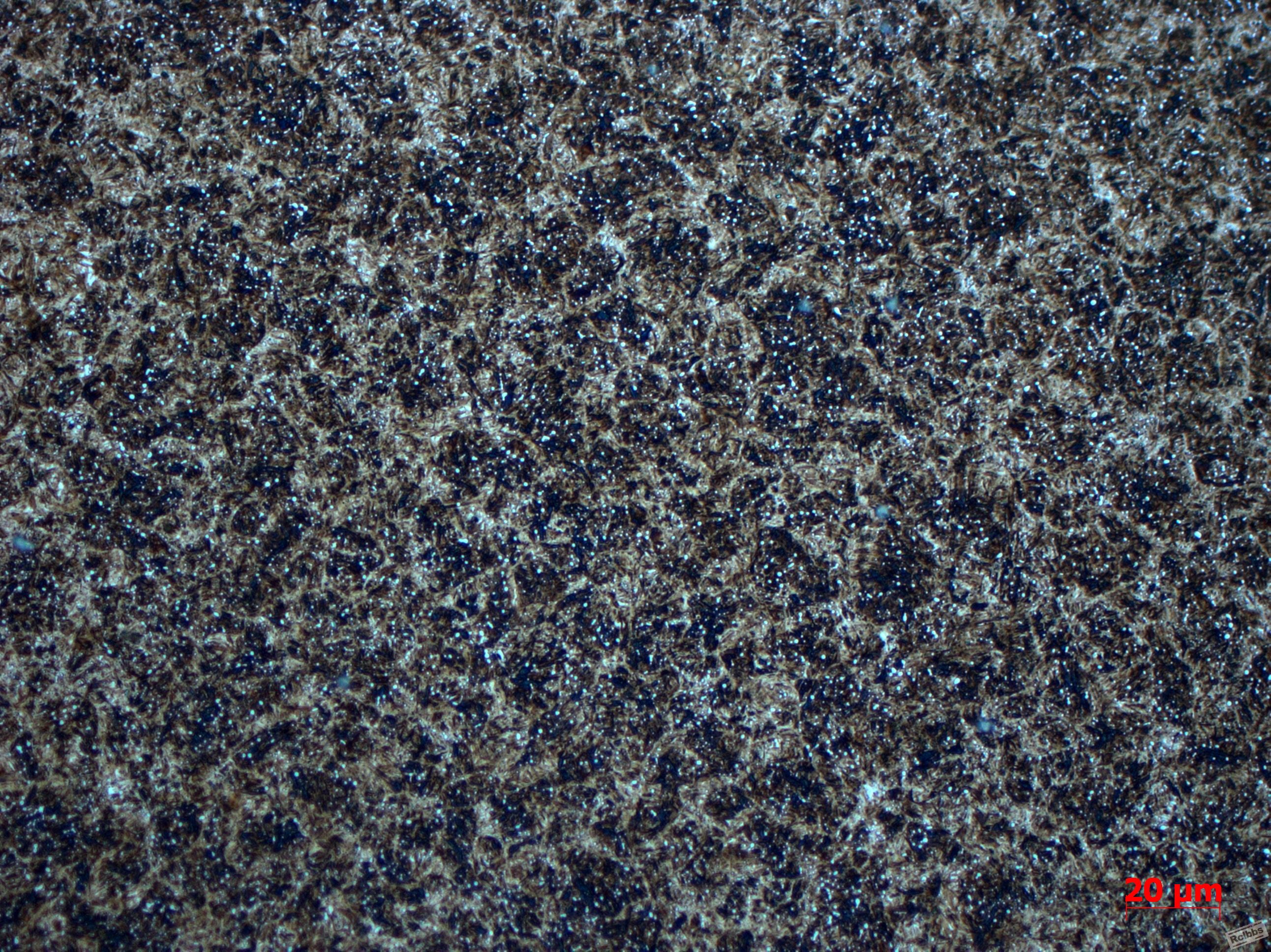

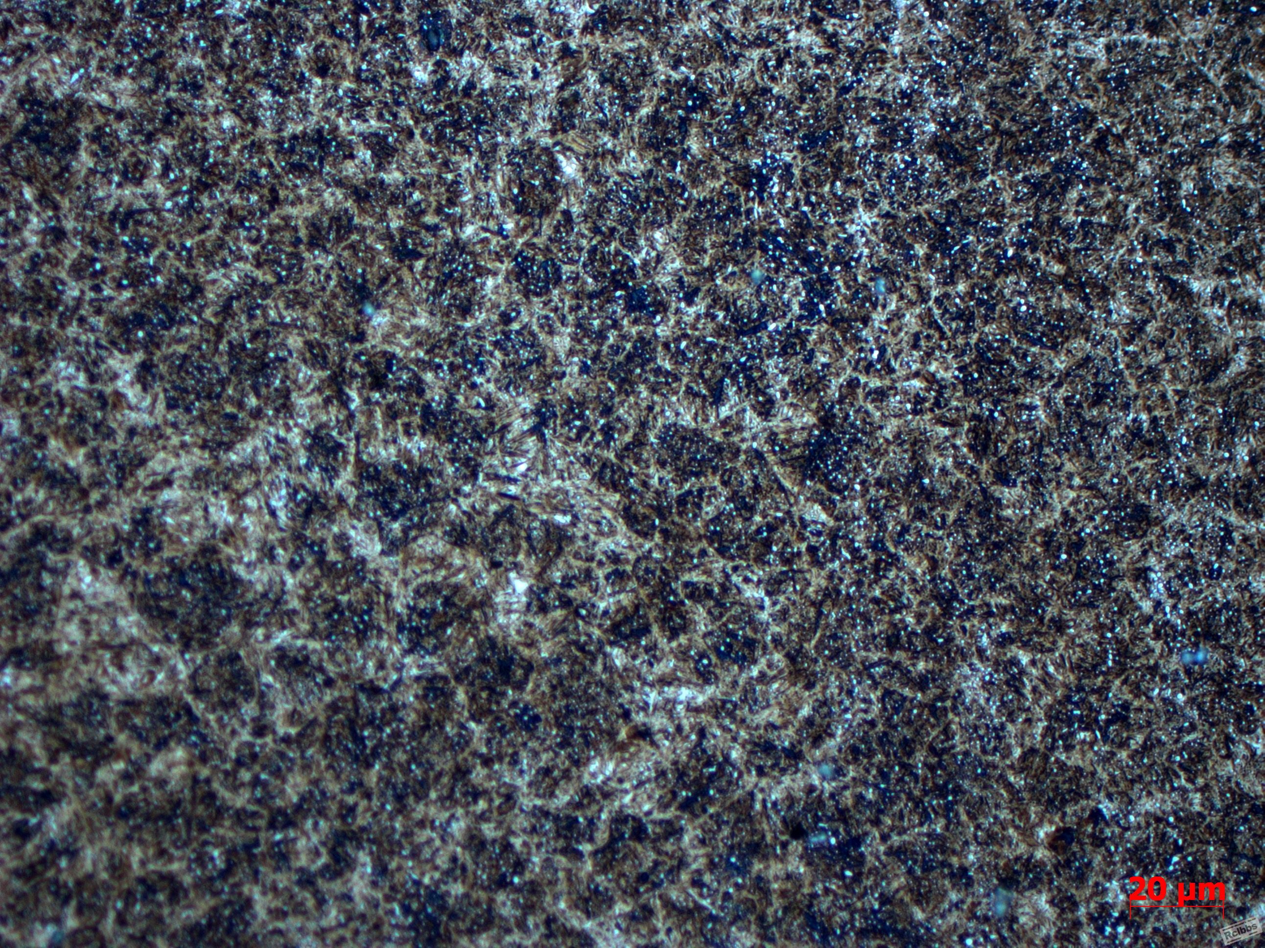

发表于 2013-5-15 12:29:36 | 显示全部楼层
从楼主五张图片看,第二章有局部针状马氏体外,其它都是隐晶马氏体,结晶马氏体,残余奥氏体,碳化物颗粒分布正常,但是溶解度还是不够,比较多,局部有偏聚现象;
1、个人综合根据JB/T1255-2001标准评级三级,没有达到五级过热现象。
2、楼主是否能提供工艺温度和保温时间,以及材料尺寸大小;从碳化物分布比较多看觉得有欠热现象,(加热不足或保温不足);

GCR15材料加热温度840,加热时间50分,网带炉淬回火,产品壁厚约6MM。
你的判断跟我公司的差不多,但是产品送到客户手中,结果是马氏体组织5级,不合格。
做材料的都知道,国内的材料带状不可避免。这个产品组织在带状较好的区域马氏体组织为3级,在带状较严重的区域马氏体组织4级。

图二 80视场有5级了 图三80视场你再好好看下 觉得镜下评大于5也说不定。

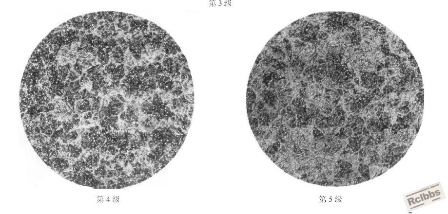

 楼主| 发表于 2013-5-18 09:34:27 | 显示全部楼层

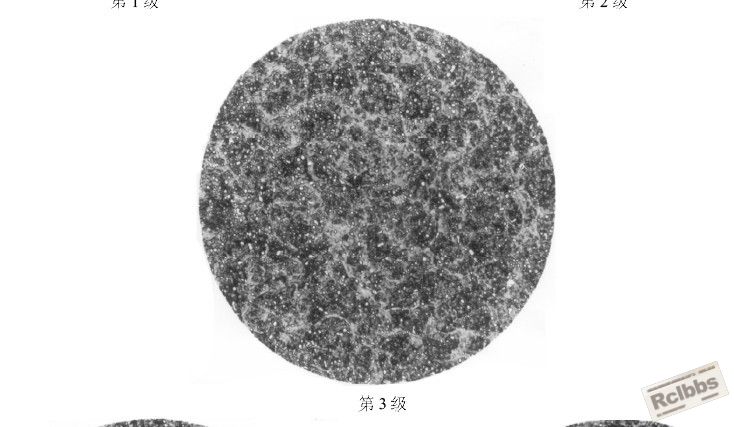

4、5级的标准图片

不知LZ试样的浸蚀程度怎样?只有合理的浸蚀,各种组织才会正确的显现出来,如果浸蚀的程度不好,也会导致判断错误。

原来这样,工艺觉得是正常的,九楼说的也是有道理的,请你参考进步查验;我细看了一下,觉得材料有偏析带状分布,如你所说,材料本身组织存在一定带状分布,部分区域出现四级;出现局部针状马氏体过热现象觉得是局部区域带状严重部分引起的;还有评级时候需要综合评级,在五百倍数查看是否黑白区域有明显的比例失调,如果说白区比较多而且大于黑区(隐晶少,结晶马氏体多)属于过热组织;我想你们客户那里评级是看到针状马氏体局部区域下结论的;
还有你们单位试样是否腐蚀适当,要是腐蚀不当也是影响评级的

请问怎样才算腐蚀适当,我感觉在显微镜下腐蚀2-5秒的和8-10秒的马氏体级别会差别很大。

个人认为5级,部分区域>5级,小产品难以接受。

你从哪里看出图片组织达到五级过热组织,是综合看还是局部图片

从腐蚀试验样品的颜色来判断是否得当,还有腐蚀剂的溶度有关联;一般腐蚀根据气候变化适当调整腐蚀时间,以浅灰色为主,如果颜色呈灰色或深灰色,就是腐蚀深了

我个人觉得。如果客户评价有5级,特别是有带状马氏体,那么关键还是在原材料上。LZ可以了解一下原材料的工艺。这么厚的产品,不知道是什么产品。用钢管个人觉得不合适。产品这么厚,我觉得温度840度太低了,好像有点欠热,另外加热时间可以稍微短一点。这样可能会有所改善。个人建议,温度846度,加热时间47分钟。
发表于 2013-5-21 16:44:57 | 显示全部楼层
zHANG_999567 发表于 2013-5-18 09:34
4、5级的标准图片
你好,请问有1~3级的图片吗?

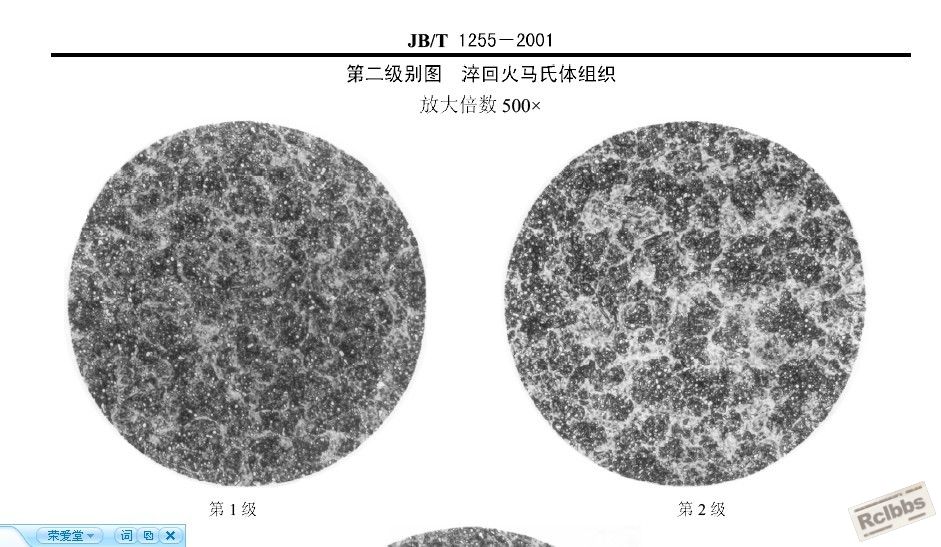

签到天数: 1264 天
 楼主| 发表于 2013-5-22 09:33:37 | 显示全部楼层
happyqingle 发表于 2013-5-21 16:44
你好,请问有1~3级的图片吗?
