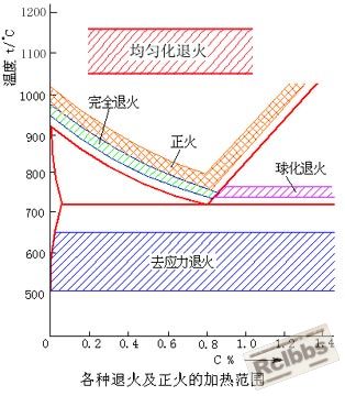

有网友提问去应力退火和球化退火工艺区别,我索性把几个退火工艺和目的说明一下;大家知道退火工艺有很多,不同工艺有不同的目的要求;
正火是将钢加热到Ac3(对亚共析钢)或Accm(对过共析钢)以上适当温度,保温一定时间,使之完全奥氏体化,然后在空气中冷却,以得到珠光体类型组织的一种热处理工艺;
完全退火是将钢加热到Ac3温度以上,保温足够的时间,使组织完全奥氏体化后缓慢冷却,以获得平衡组织的热处理工艺。目的是为了细化晶粒,均匀组织,消除内应力和热加工缺陷,降低硬度,改善切削加工性能和冷塑性变形能力。
不完全退火是将钢加热到Ac1~Ac3(亚共析钢)或Ac1~Accm(过共析钢)之间,保温后缓慢冷却,以获得接近平衡组织的热处理工艺。目的是降低硬度,改善切削加工性能,消除内应力。
球化退火是使钢中的碳化物球化,获得粒状珠光体的热处理工艺,实际是属于不完全退火的一种退火工艺。目的是为了降低硬度,改善机加工性能,以及获得均匀的组织,改善热处理工艺性能,为以后的淬火做组织准备;其它球化退火工艺有一次球化退火;等温球化退火;往复球化退火等。
扩散退火又称均匀化退火,是将钢加热到Ac3或Accm以上150~300摄氏度,保温时间根据钢件最大截面厚度按经验公式来计算,一般不超过15小时。保温一定时间随炉冷却,350摄氏度以下可以出炉,目的是消除晶内偏析,使成分均匀化,扩散退火实质是使钢中各元素的原子在奥氏体中进行充分扩散。
去应力退火是将工件加热到Ac1以下某个温度(一般为500~650摄氏度)保温一定时间后缓慢冷却,至200~300度后出炉空冷;目的是为了消除锻、铸、焊、冷冲件中的残余应力,以提高工件的尺寸稳定,防止变形和开裂;
再结晶退火是将冷变形后的金属加热到再结晶温度以上,保温一定时间后是变形晶粒重新转变为新的等轴晶粒,同时消除加工硬化和残余应力的热处理工艺。一般再结晶退火温度为650~700度,保温1~3小时,然后空冷

哈,谢谢2楼的图标说明,这样大家能更好的去理解和了解
