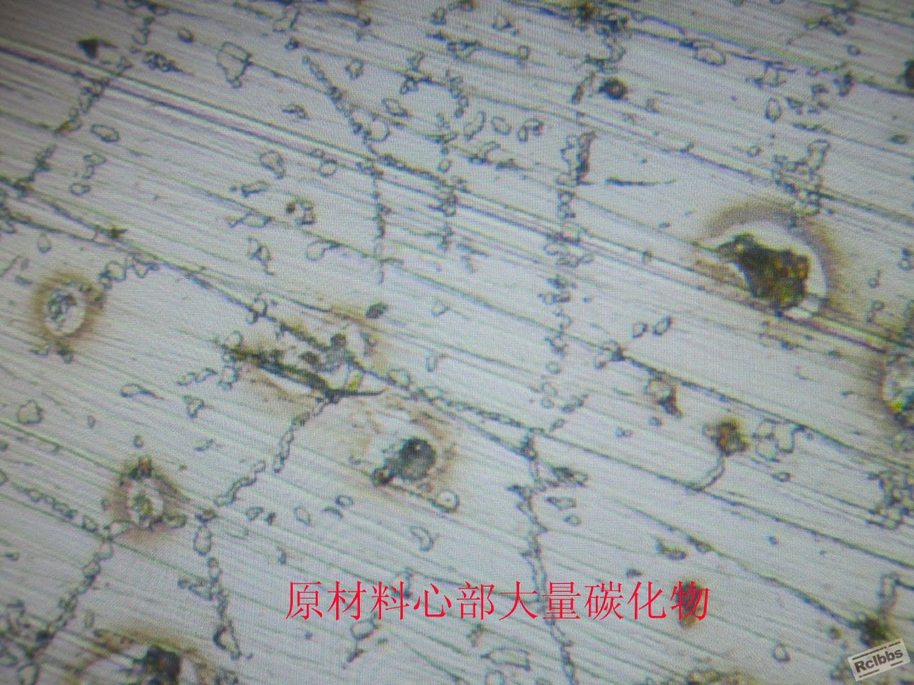

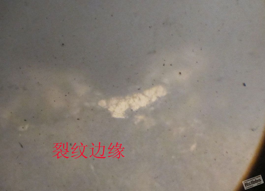

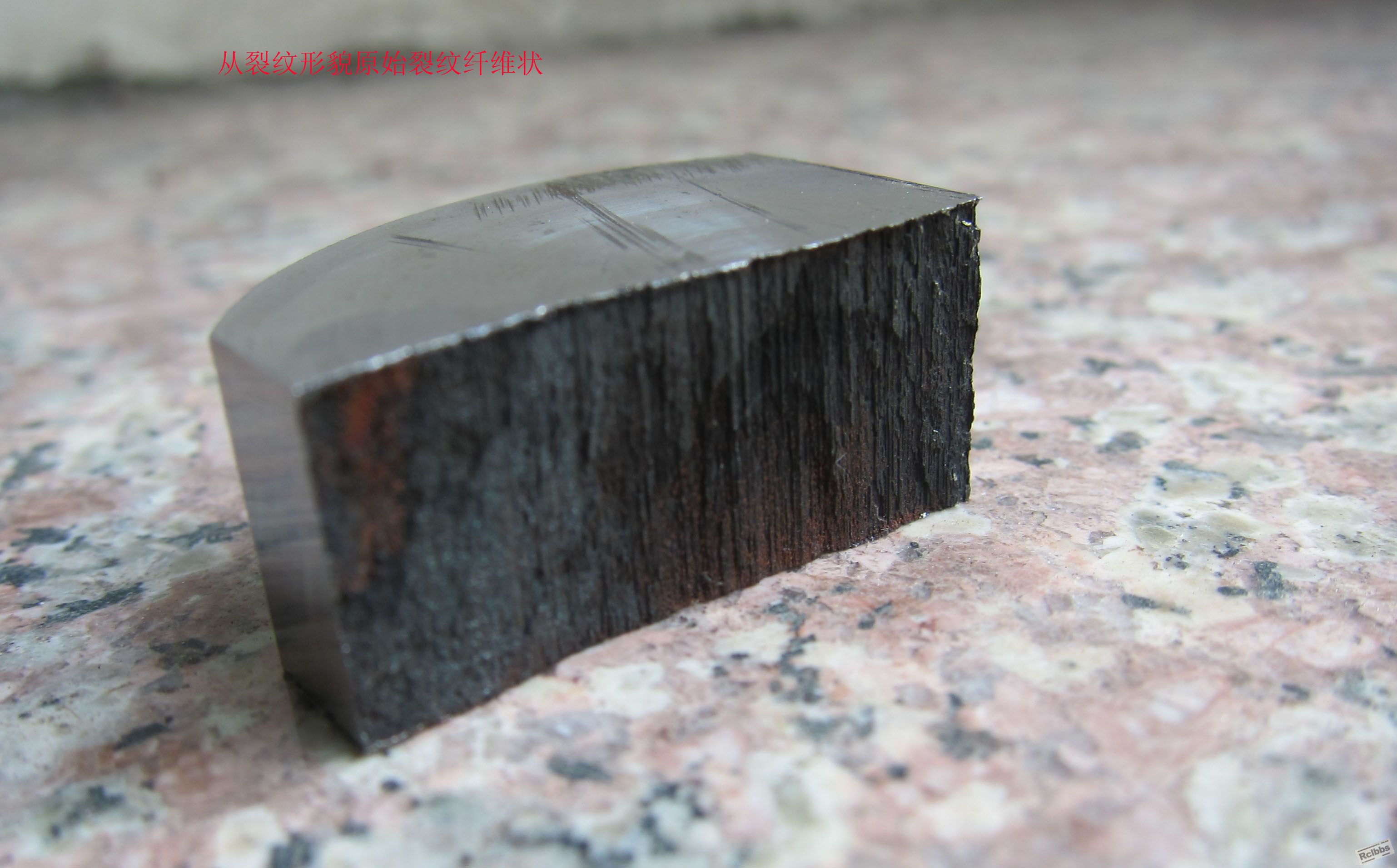

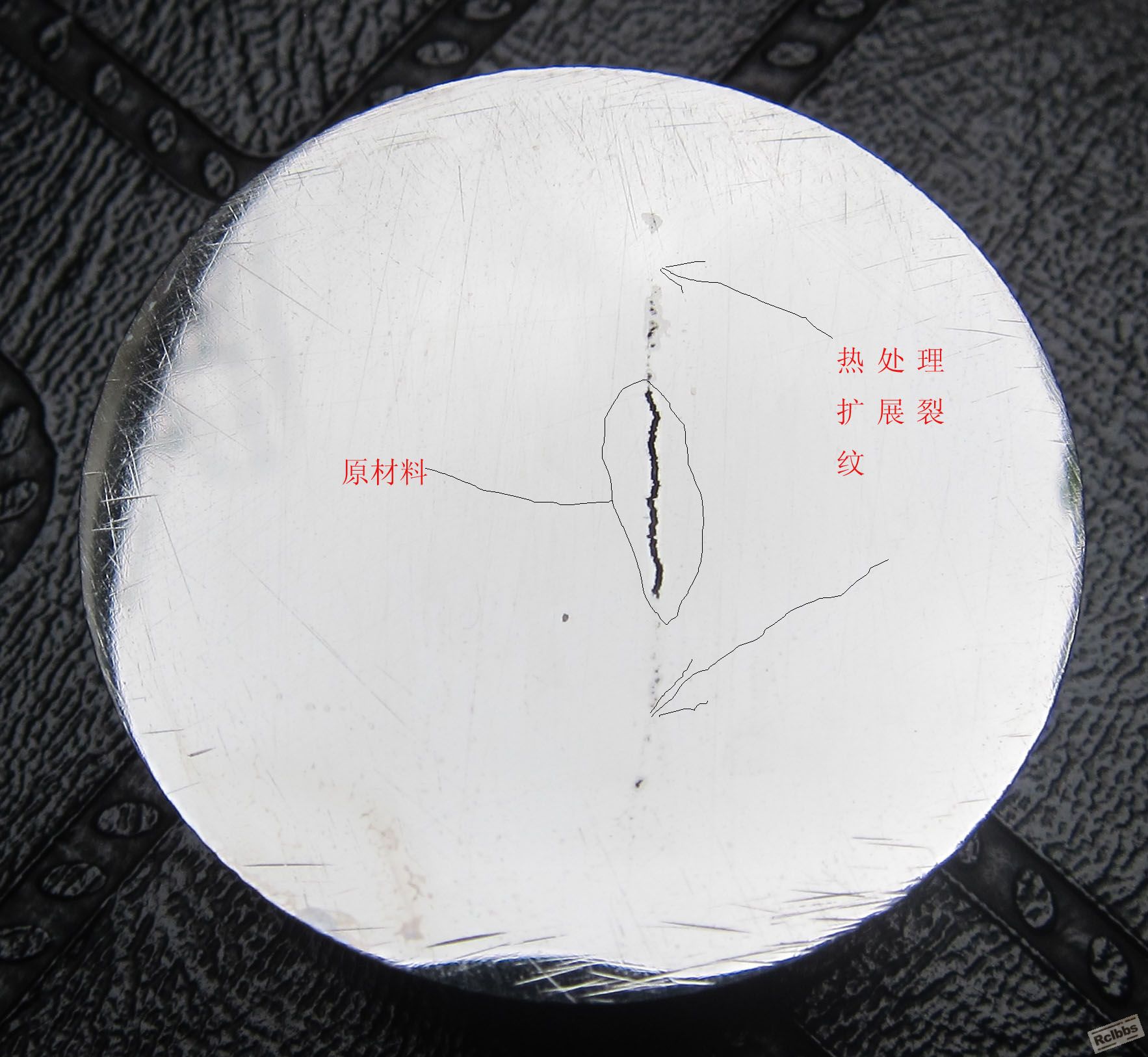

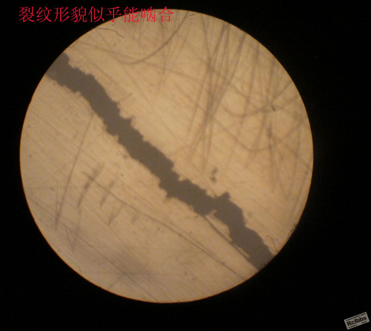

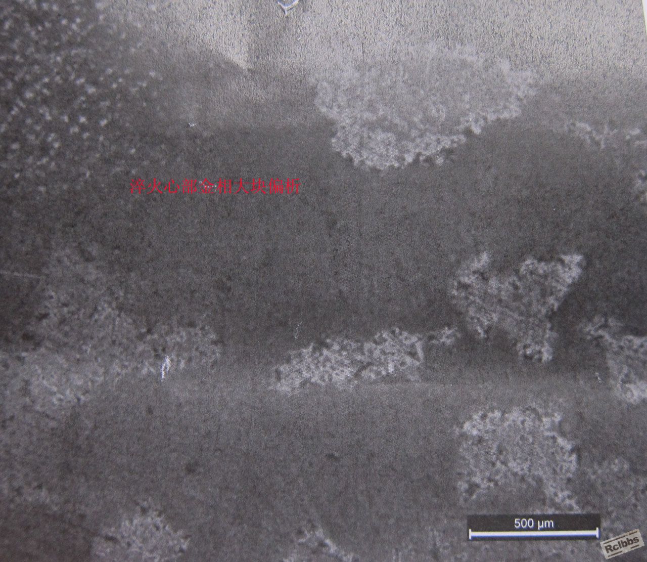

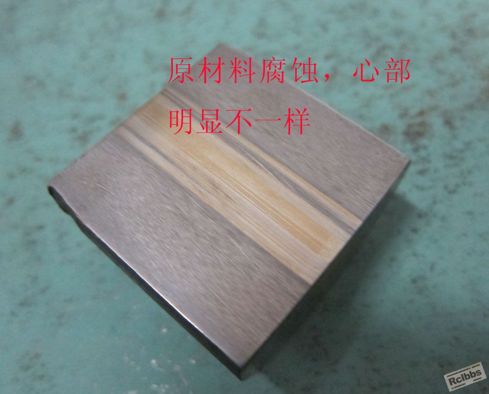

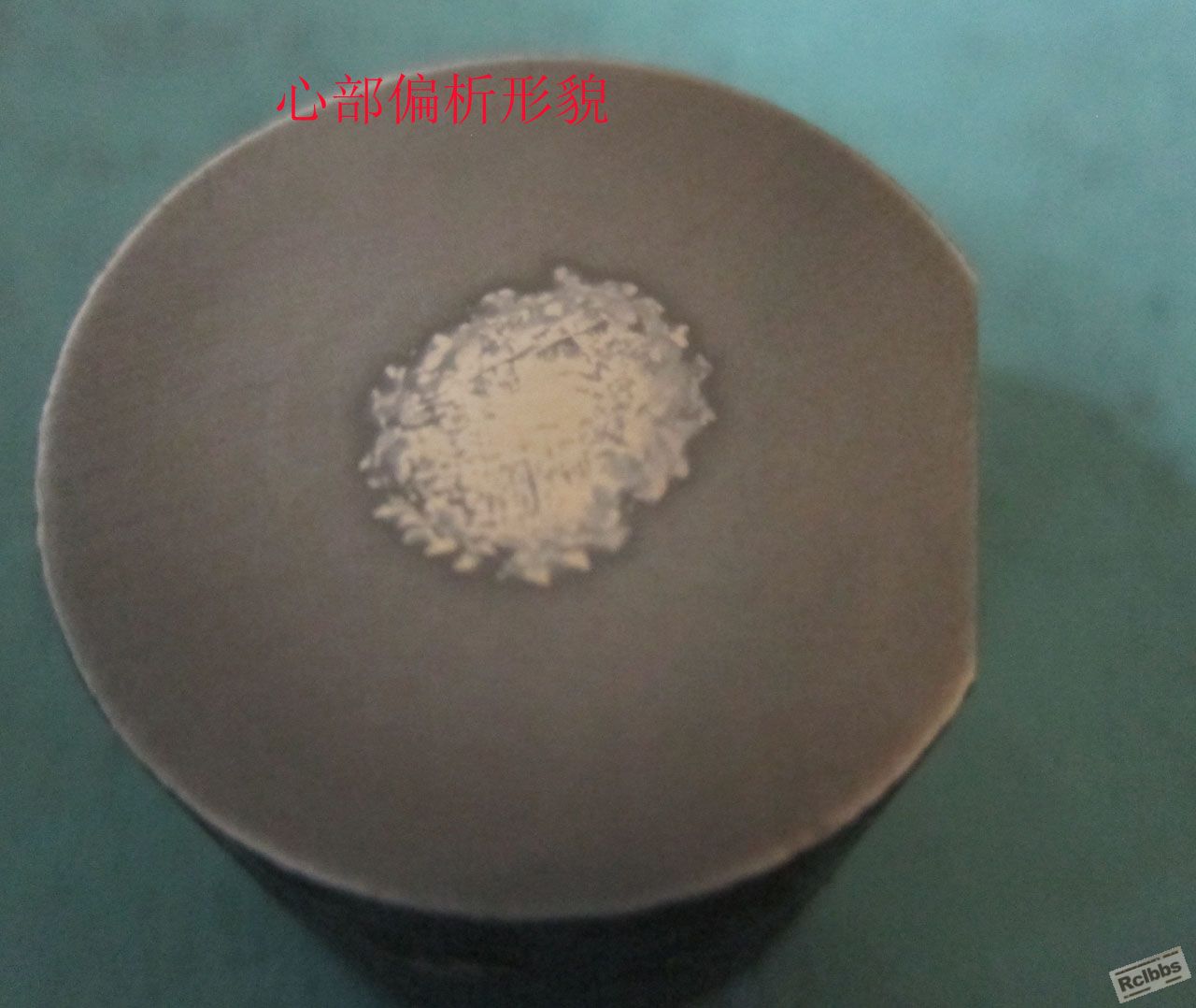

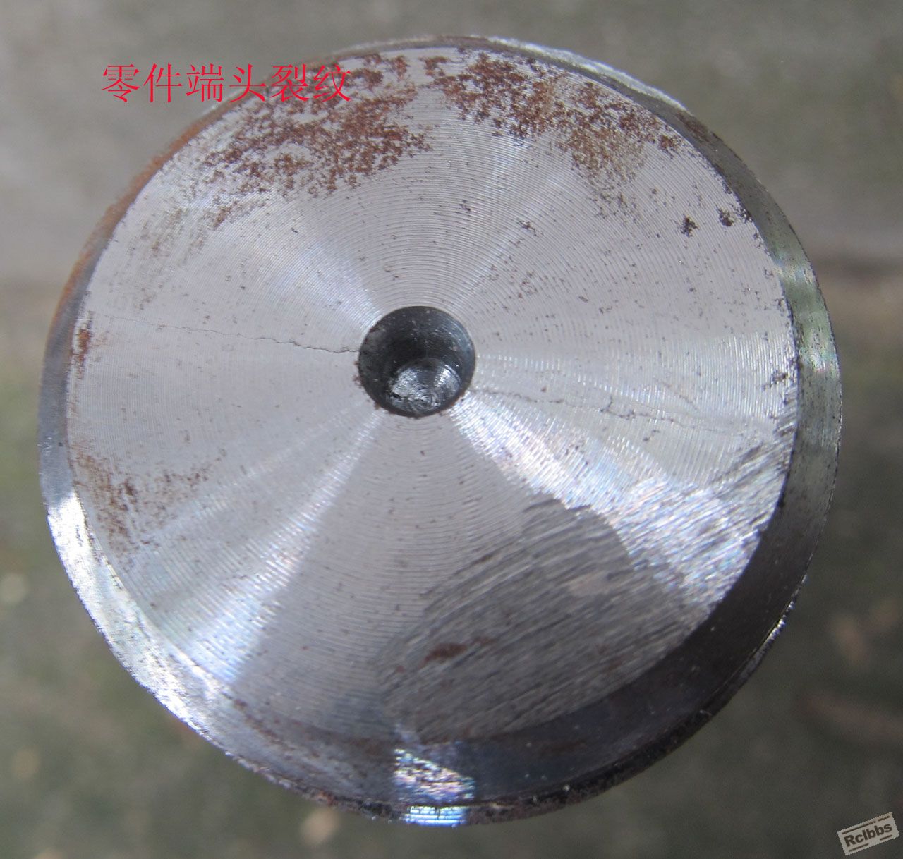

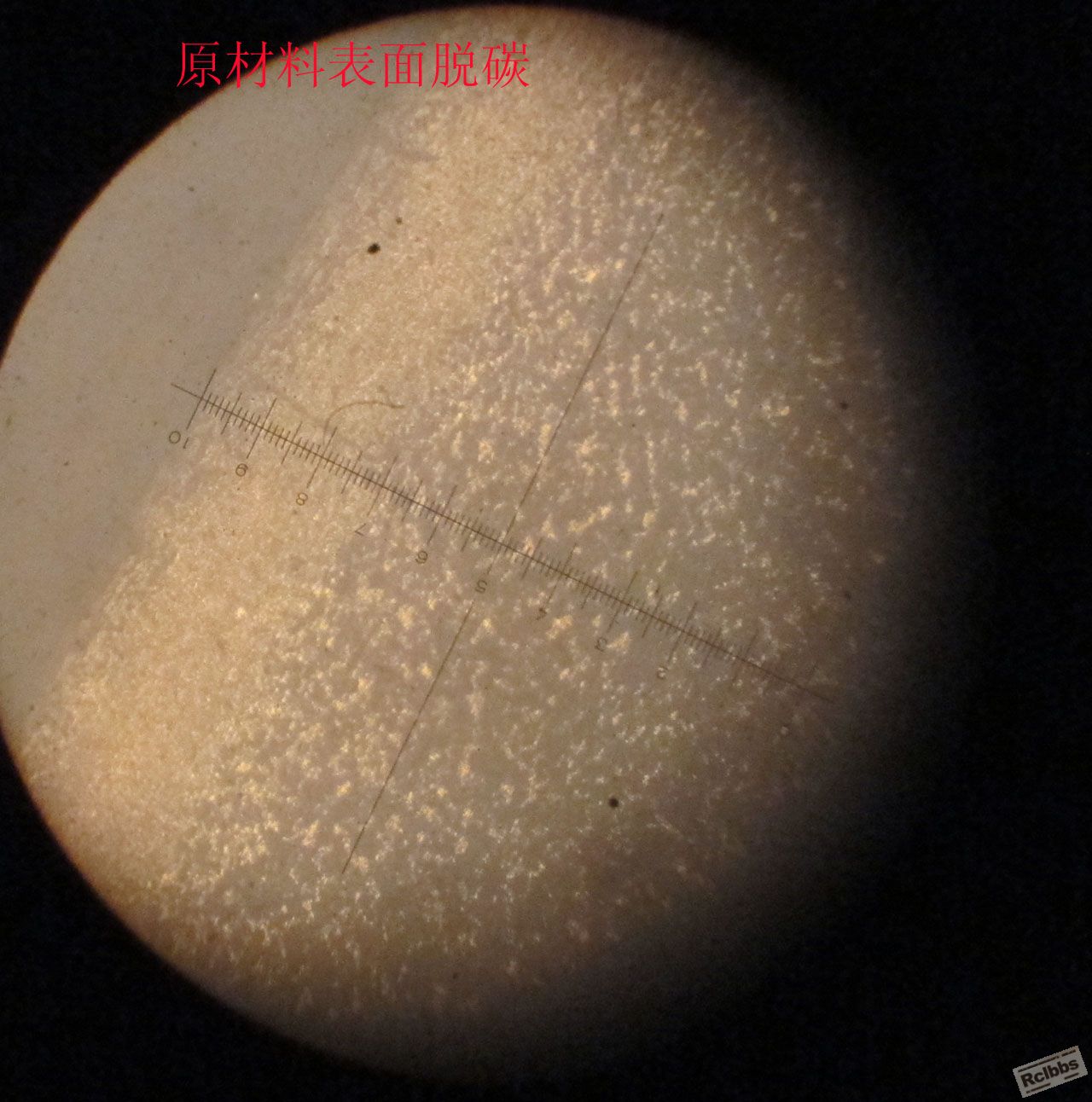

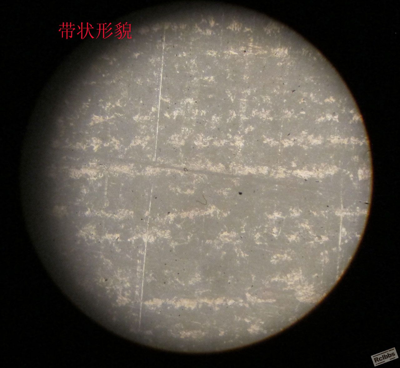

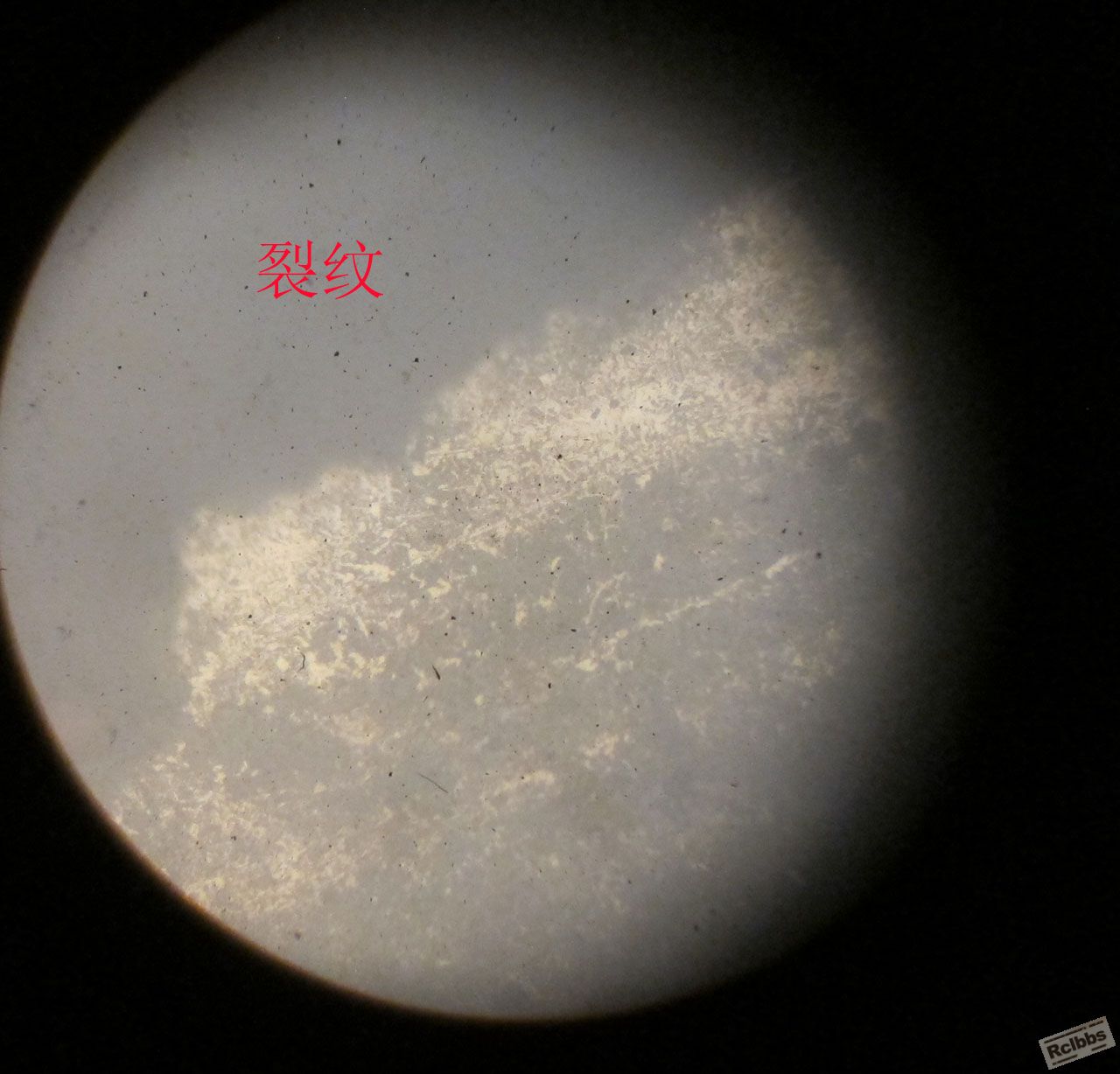

    热扎退火态40CrNiMo棒料 870℃淬火加热,油冷,500℃回火,HRC38左右;返机械加工车削,发现棒料端头心部有一条细裂纹,初始判断为淬火裂纹,后觉可疑,在离端头30mm处取样,判断裂纹为原材料裂纹,热处理时得到进一步扩展,做金相分析;后又取原材料分析,发现偏析。现请教大家来讨论分析,找出原因,个人觉得是比较奇怪,特别是原材料心部。

裂纹形貌
裂纹形貌
裂纹边缘
裂纹边缘
裂纹边缘
裂纹边缘

带状组织
带状组织

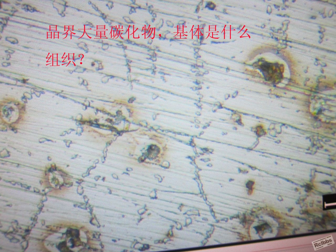

心部网状碳化物
心部网状碳化物
原材料心部碳化物
原材料心部碳化物

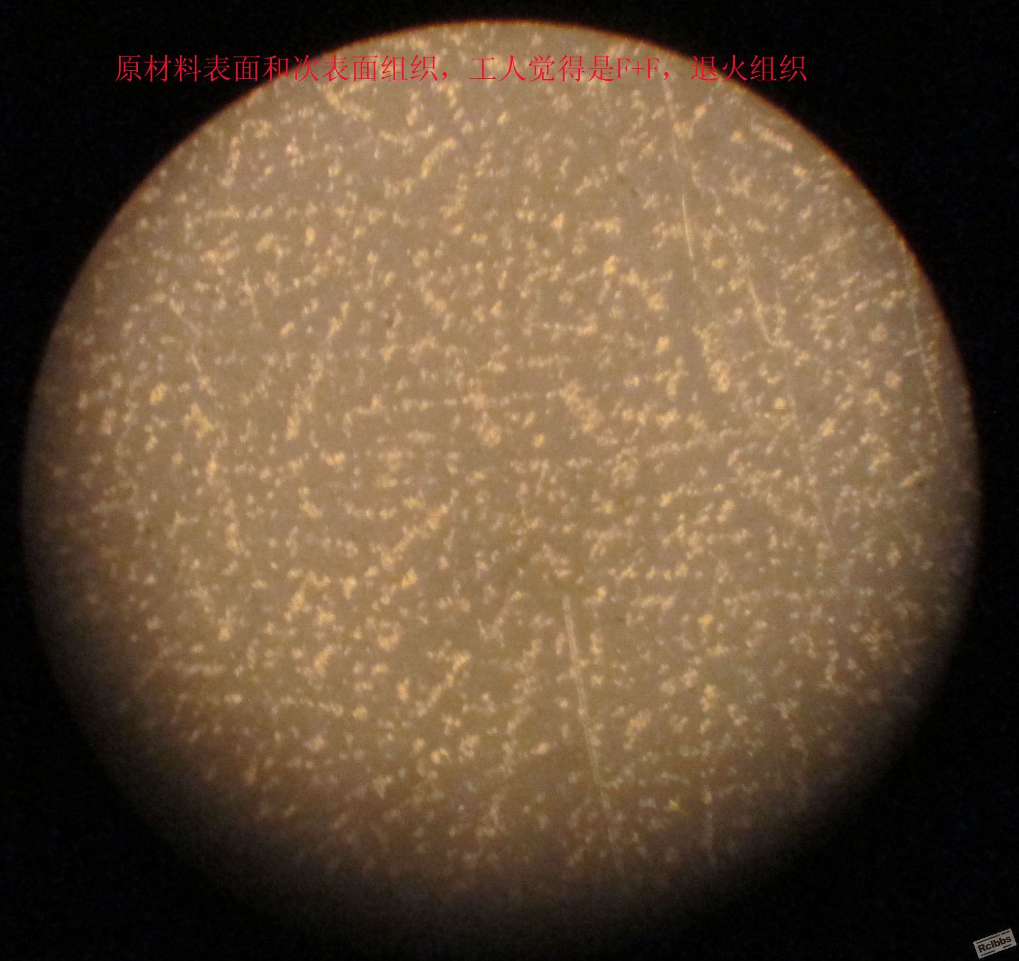

判断与分析:1,原材料连铸时合金元素大量偏析,特别是心部,扩散退火温度与保温时间不够。2,热扎时加热温度较高,组织粗大,热扎后冷却较慢,材料心部碳化物沿晶界析出,同时表层偏析在热扎力作用下形成带状组织。3,热扎后的退火选用的加热炉子,炉温均匀性不够,加热速度较快,保温时间不够长,中心未热透,造成较大热应力,应力沿网状碳化物晶界开裂,形成心部裂纹。4,热处理时,裂纹得到进一步扩展。
原材料表层退火硬度HRC10-17之间,中心30-39HRC,

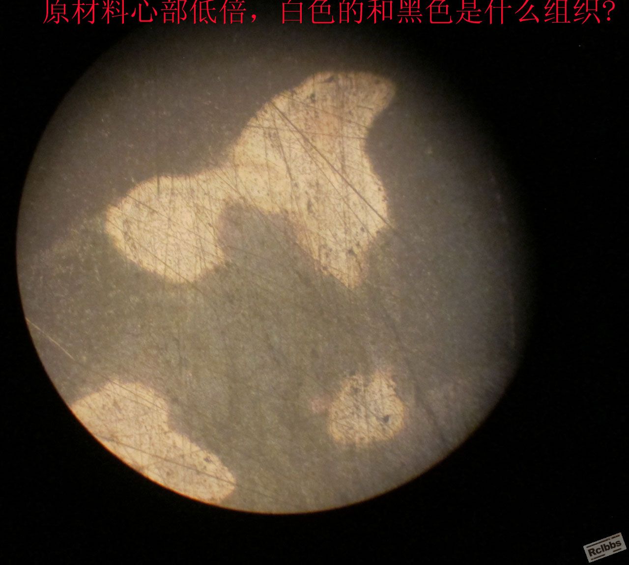

疑问:1,心部白色是什么组织?金相时看不出形态,难道是铸态F,但打150KG洛氏硬度HRC39,F可能因为合金碳化物多的原因达到HRC39左右吗?
      2,裂纹开裂具体是哪个环节?请大家发表自己的看法。

赞同LZ关于裂纹成因的分析,最好能有张裂纹100倍市场照片,反映出裂纹开始端脱碳,尾端无脱碳那会更能增加说服力。心部偏析的分析需要进一步加强,至于如何改进及避免,个人感觉一是加热温度偏高了,可调整至850度左右,另LZ最好说下详细冷却介质,以便大家交流!

我认为:心部存在严重的偏析是引起内裂的原因。

心部白色组织看上去只能是F,但试样的浸蚀程度不同显现出来的组织也不同,只有合理的浸蚀各种组织才会正确的显现出来,错误的制样可能导致对组成物判断错误。网状碳化物也能形成裂纹。

腐蚀是4%的硝酸酒精,大概腐蚀了15秒,腐蚀的时候,退火组织很明显就变成灰色,但心部偏析处还是白色和灰色交替,白色占大部分,腐蚀后过不了多久,感觉上面有点黄黄的象氧化生锈.

网状碳化物,大家觉得是在哪个环节出现呢?

腐蚀是4%的硝酸酒精,大概腐蚀了15秒,腐蚀的时候,退火组织很明显就变成灰色,但心部偏析处还是白色和灰色交 ...
试样腐蚀的时候要依次从浅腐蚀到深腐蚀,然后从浅到深依次观察,这样可以不同程度的进行对比。

网状碳化物肯定在缓慢降温过程中的过饱和碳从晶界析出形成网状。

从高温慢冷下来之际,在A形成P之前Fe3CⅡ沿晶界析出以网状的形式分布。

芯部偏析太严重,而且芯部的硬度分析,39HRC,F的可能性不大;LZ打下光谱看看?

芯部原材料残余缩孔,且偏析比较严重

质疑楼主的图片!连铸冷轧,钢厂的材料如图片这么夸大的偏析?!只是问问,钢厂同意这个说法吗?

木纹状的断口,纵向看一下金相组织吧。
