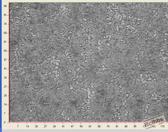

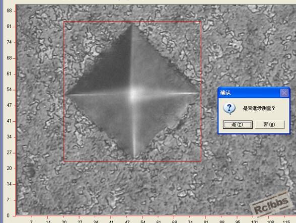

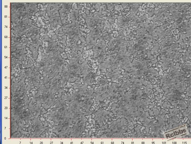

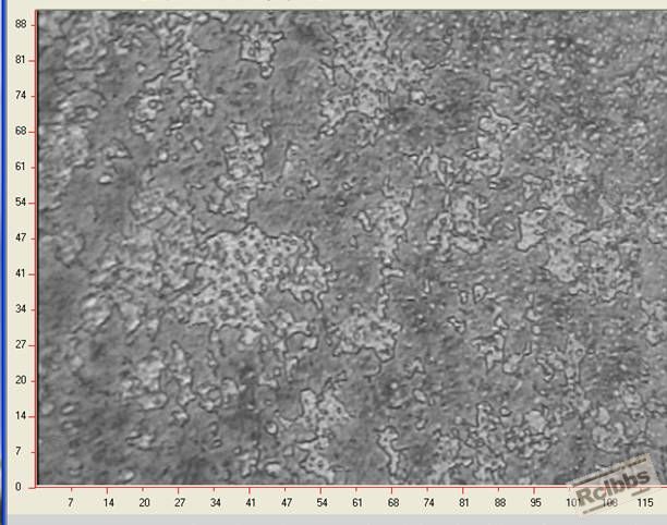

  各位大家好,请大家帮我分析下什么情况
1.工艺:同一批滚针要求HRC58-63, GCr15材料, 淬火835℃ 40分钟 ,回火160℃ 2.5小时,
2.结果:抽检8支有一支硬度HRC51左右且金相不合格(如下图),其余HRC60-62,金相合格。
  个人拙见:有问题的滚针材料不是轴承钢或淬火时间温度不够。
  请大家帮忙分析怎么回事,先谢谢大家了。

发表于 2013-5-25 16:45:16 | 显示全部楼层
加热温度不足,不知是什么设备淬火的,应该是加热炉的问题。
发表于 2013-5-25 21:19:34 | 显示全部楼层
同意2楼的看法,看金像图片,是材料加热温度偏低引起,组织形态还有部分保持珠光体状况,没有完全经过奥氏体化转变,还有楼主材料装炉量比较大吧
发表于 2013-5-25 21:51:10 | 显示全部楼层
同意以上看法,可以对着图谱看,组织很不一样的
签到天数: 274 天
发表于 2013-5-26 07:42:37 来自手机 | 显示全部楼层
加热问题,从金相看还有部分珠光体未转化
签到天数: 162 天
发表于 2013-5-27 09:50:23 | 显示全部楼层
不是保温问题,是冷却问题,挂料了,清一下落料口积碳吧,这种缺陷隐蔽性很大,这是抽到了,有时抽不到就到成品了

发表于 2013-5-30 07:05:17 | 显示全部楼层
从金相看是加热不足引起的,做为网带炉在处理产品时,特别是小件,易在淬火下料口挂住而导至温降,从而不能及时淬火,这种工件出淬火后表面外观色与其它正常淬火时有明显差异!楼主应仔细观察淬火后的工件.
发表于 2013-5-30 09:24:44 | 显示全部楼层
加热不足所致,具体是操作还是设备或者其他原因,要靠在现场不断摸索啊
发表于 2013-5-30 11:40:10 | 显示全部楼层
我们前一段时间也出现过,轴承套圈中有偏软的产品,金相情况跟以上很像,后来打开后发现炉子下料口有积碳严重,有产品堵在下料口。
发表于 2013-6-4 17:35:35 | 显示全部楼层
从金相上看是:没有完全奥氏体化,有些珠光体没有转变,变成是:非马组织。从工艺及炉子上分析原因可能:淬火加热不足!请多多看看炉子!
