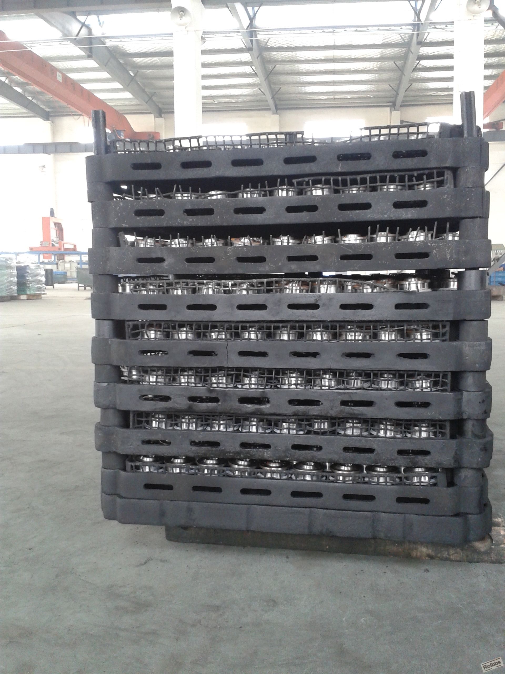

如图,请教各位专家如何从料架上取样?确保所取工件的金相组织才能具有代表性。有没有相应的标准?请指教!

不同的炉型、工艺和装炉方式,其检测点是不同的,标准不可能会有规定
但是个人认为可以从《JB/T 6049 热处理炉有效加热区的测定》得到启发,取几个典型位置的试样进行检验

发表于 2013-5-28 14:53:22 来自手机 | 显示全部楼层
根据您提供的装炉照片来看,你可以在中间的一层取样,在中间的一层前三分三一处取一个,后三分之一处取一下,理由是1.中间的一层受装炉方式的影响冷却速度相对来说比较慢。2.结合没备的特点靠近中炉门的位置相对来说温度有点偏低

发表于 2013-5-28 17:23:56 | 显示全部楼层
可以随机取几件,最好多拿几个点。

发表于 2013-6-1 10:05:01 | 显示全部楼层
相对合理的是按九点测量的点按九点抽样,不样这样的检验工作量有些大。还有一个办法是根据九点测量的数据,取最高点与最低点作为取样点,这样也是相对有理。

发表于 2015-12-8 17:59:24 | 显示全部楼层
可以在料框的八个外角与料框中心取九个样品~~~

发表于 2015-12-17 15:39:15 | 显示全部楼层
CQI-9中要求取代表性位置,个人理解有代表性位置就是9点所在位置,但是一炉检测几件
