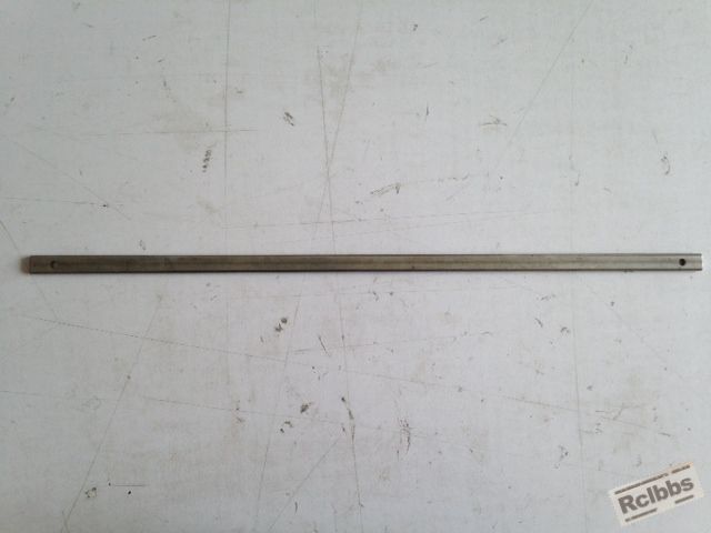

我司是上海加工外贸型企业,因客户新项目需求,急寻热处理加工厂商。
材料45号钢,形状如图所示,截面积大约5MM*13MM,长度为300MM和500MM,年量大约三百万根,500吨。
质量要求高,硬度要求50-55,且形变要控制在0.6MM内,必须达标。
因为量大,价格务必最低,谢谢!
因消息需要论坛币,无法回复,有意者请在此帖留言联系方式,大约价格,热处理方法,请尽快,感谢!
因为量大,价格务必最低,这个可能吗?除非变形你自己处理,可以考虑一下,你认为热处理利润那么高是不是啊

可以做的,你这个产品是要求整体硬度在HRC50-55?两个段部打孔最好在热处理后进行,否则可能造成孔的变形量超差。
我们做过类似的形状,不过比这个规格要大

这个工件 说实在的 个人感觉不是每个热处理人都能够做的  首先量大  价位不会太高   而且给出的公差很小  如果能够做起来 保证绝对的尺寸 保证每天一万个 ......

普通退火肯定不行,一般有两条路子:1、材料成型后油淬火回火处理;2、索氏体化后冷轧处理,两者各有难度。

质量要求确实比较高,这也是我们现在最担心的问题。
热处理以后的变形矫正比较困难,如果做不到0.6MM,请问能做到多少?
价格当然是报你们能做的价格,最低不是说不要钱,是不是?

表面肯定要达到,内部要求不高。
热处理之后打孔不可行,孔有变形问题不大,能穿过螺丝就好。
