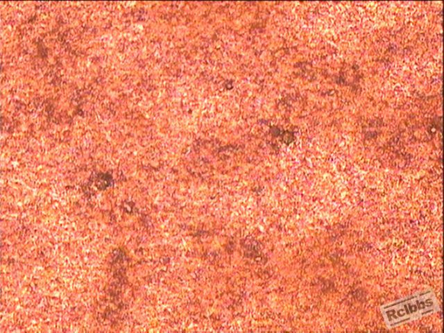

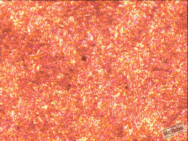

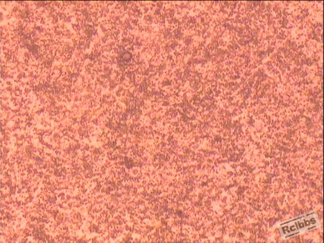

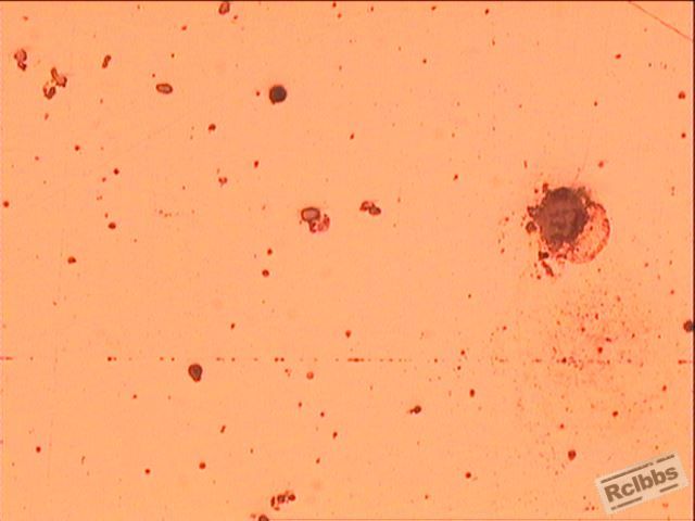

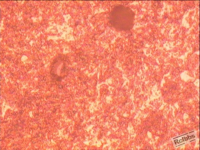

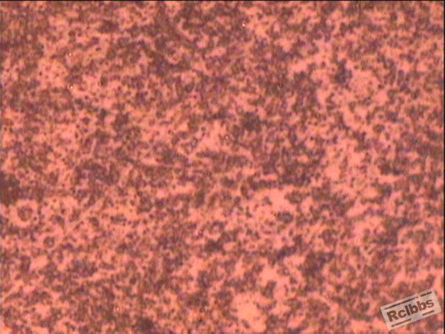

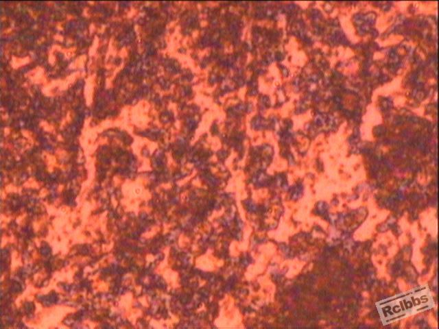

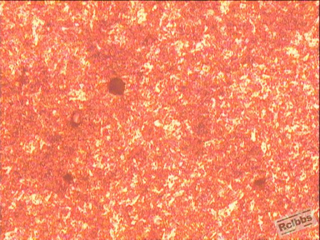

制作了一个试样,效果不佳,求分析:
材料:相当于42CrMo
状态:调质
用3%硝酸酒精腐蚀后表面一层灰黑色,像是灰一样,面巾纸可擦掉。
擦掉后感觉图像很不清晰,不知是不是腐蚀不好?表层可擦灰是什么?
抛光状态
抛光状态

发表于 2013-5-31 09:06:13 | 显示全部楼层
你把腐蚀时间控制一下

发表于 2013-5-31 09:29:19 | 显示全部楼层
过了,如果你获得是屈氏体组织话腐蚀时间要更短一点
 楼主| 发表于 2013-5-31 16:45:14 | 显示全部楼层
时间已经缩短
100X
100X
500X
500X
1000X
1000X
