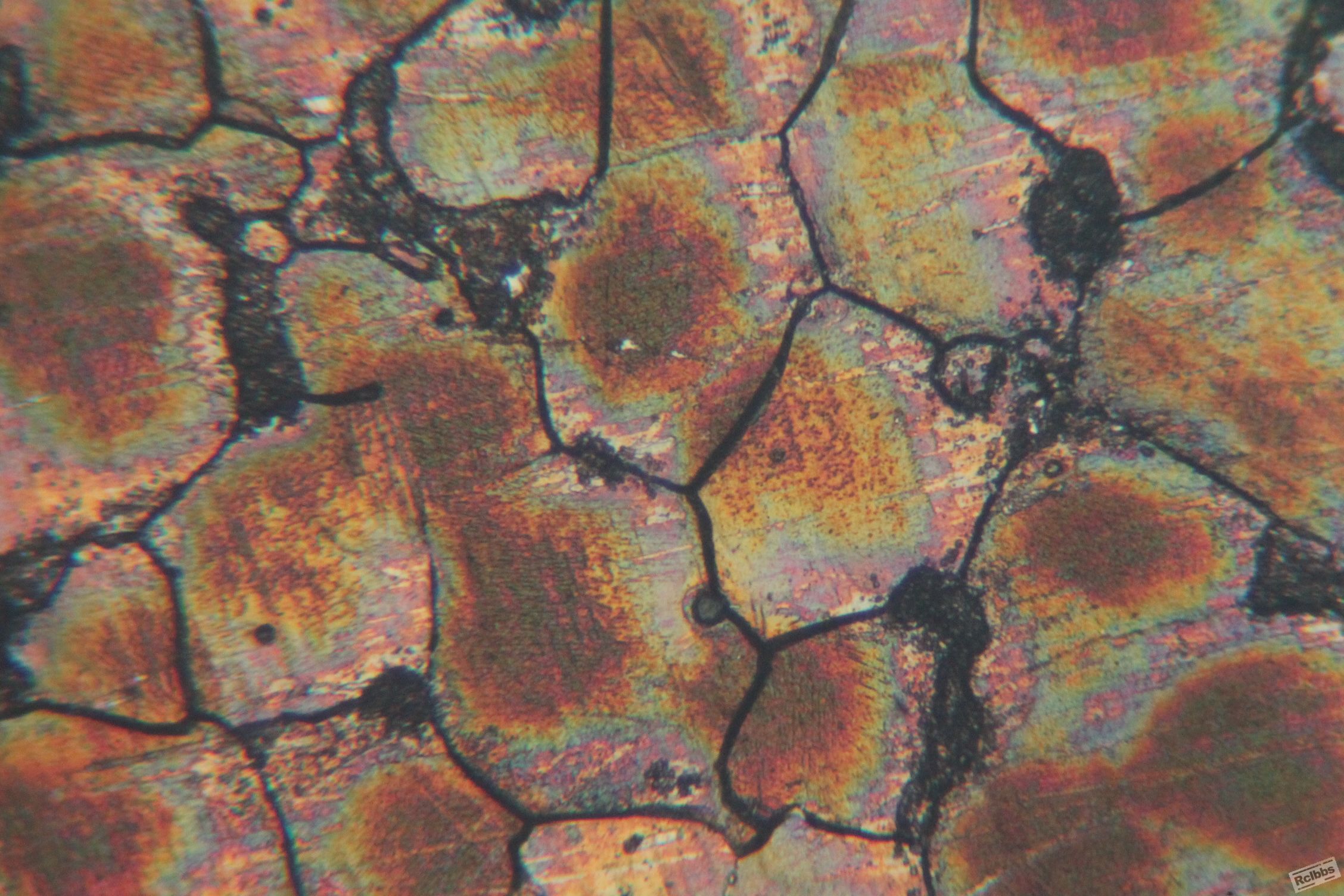

刚做的奥氏体高锰钢金相 发现奥氏体晶界附近有许多黑色不溶物 黑色不溶物能看见白色渗碳体 请问黑色不溶物是什么?

建议你用GBT 13925-2010 铸造高锰钢金相分析,站内有GBT 13925-1992 铸造高锰钢金相:

多谢前辈~~~ 刚开始做金相 这是第二个试样 第一个试样腐蚀太浅  第二个又太深了

我也遇到了相同的问题,公司品管部的金相检验报告和你的基本一样,在奥氏体晶界有较多、较大的黑色物质,质检的结论是“单一奥氏体+少量碳化物”。
个人觉得,应该是未溶的碳化物和合金元素在晶界的偏析造成的,不知对不对。
