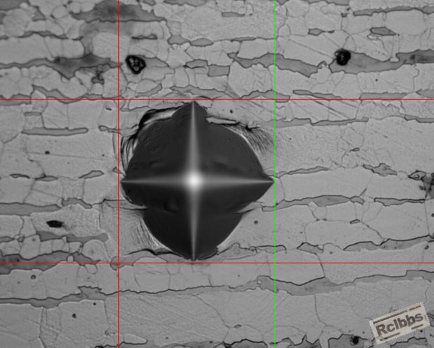

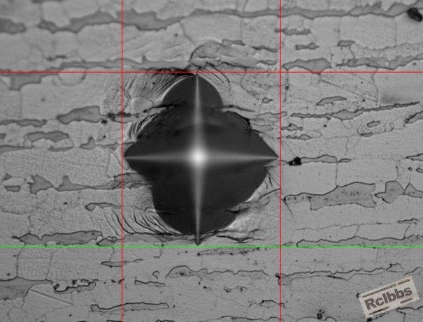

经常会遇到在进行 HV0.5进行测试时
打出的硬度压痕 边缘不规则,但不知道原理。
请高人解疑。
不知道是和材料有关还是样品不平,或是其他原因。样品为热镶样,应该还算平整。

您那是什么材料?看上去是机体硬度偏低所致,压痕周围都产生了塑性变形?

这个很正常,你这材料硬度偏低,硬度局部不均(特别是出现铁素体和珠光体的组织),所以会造成印记边缘变形不齐。

可以试试换换比500g大的砝码,1kg或者2kg会更接近真实值。

双相不锈钢?确实挺奇怪的。

是不锈钢、、、、、、、、、、、、、、、

是双相不锈钢,两相组织硬度差别有点大,所以压痕局部塑形变形,用大一点的载荷,压痕覆盖范围大一些会好点。

问了下厂家,说是 压力大了,局部边缘产生了塑性变形,建议改用小点力,
或者 压力再大点,估计就不明显了,但标准规定压力,测试。。。

奥氏体对加工硬化作用敏感,你在打硬度的时候,该区域硬度就在变化,硬度就不均匀了。压痕脚短的地方变形量大,材料挤压到这个地方,硬度高。
